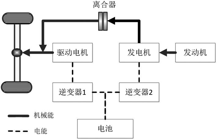

本田雅阁i-MMD(Intelligent Multi-Mode Drive)系统技术方案结构如图1所示,其动力驱动系统主要包括2.0 L发动机、驱动电机、发电机、离合器以及传动机构等。其中,驱动电机、发电机以及离合器集成形成了电动耦合 e-CVT,取代了传统的变速箱,发电机始终与发动机相连,主要用于发电,驱动电机与驱动车轮相连,主要用于驱动车辆行驶,在制动的时候,电机可以回收能量对电池进行充电。
深度解读混合动力汽车双电机驱动系统的图1
图一
雅阁混合动力汽车搭载了 i-MMD 双电机系统,整车动力来源采用了以驱动电机为主,发动机为辅的设计,可以实现纯电动、混合动力以及发动机直驱的模式功能。纯电动模式下利用驱动电机驱动车轮;混动模式下发动机启动通过发电机给驱动电机充电,再让驱动电机驱动车轮;发动机直驱模式下离合器闭合,发动机作为动力源与传动系相连驱动车轮。通过三种模式有效切换,使得车辆表现出了更为出色的动力与节油优势。

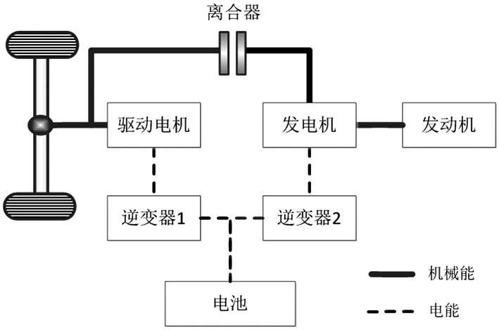

(1)纯电动模式驱动
在纯电动模式下,动力系统能量传递如图2中所示的箭头方向。在这种模式下,发动机不工作,动力分离装置离合器断开,驱动车辆行驶的能量直接来源于动力电池,动力电池储存的电能经由逆变器提供给驱动电机,驱动电机驱动车辆前进或者后退。在车辆制动时,所产生的能量将被回收充入动力电池内进行储存。
深度解读混合动力汽车双电机驱动系统的图2
图2

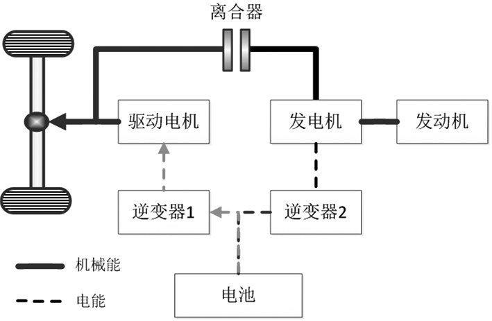

(2)混合动力模式驱动
在混合动力模式下,动力系统能量传递如图3中所示的箭头方向。在这种模式下,仍由驱动电机驱动车轮,虽然发动机工作但动力分离装置离合器断开,发动机只负责发电,不直接参与驱动,发动机运行在能发挥最高效率的转速区间内,通过发电机向驱动电机输送电能,产生足够多的电能可以为动力电池充电。车辆需要急加速时,动力电池可以输出额外的电能给驱动电机,使驱动电机瞬时产生大扭矩输出。在车辆减速制动时,可为动力电池提供额外的能量回收。

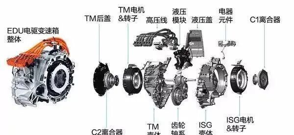

上汽荣威EDU电驱动(Electric Drive Unit)系统技术方案结构如图 5 所示,其动力驱动系统主要包括1.5 L发动机、驱动电机、发电机、离合器C1、离合器C2以及传动机构等。其中,C1位于发电机端,C2位于驱动电机端,通过离合器C1、C2及换档协调控制,可以在发动机和双电机3个动力源之间进行选择输入、控制和输出,实现纯电动、串联、并联和能量回收等模式的切换。根据整车运行工况需求,协调控制各动力源,使其始终处于最佳工作区域,从而实现车辆的油耗和废气排放处于最低水平。
深度解读混合动力汽车双电机驱动系统的图6
图5
荣威 e550 搭载了 EDU 双电机系统,采用全时全混三核驱动技术,通过开发双电机扭矩协调混联式的插电式功能,使其拥有了多种混合动力行驶模式,同时系统会自动根据行驶状态判断,选择相应的动力源输出,最终使得整车达到了低油耗和强动力的综合表现。

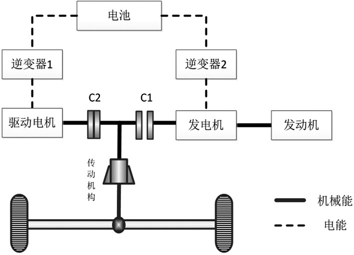

(1)纯电动模式驱动
纯电动模式下,动力系统能量传递如图6中所示的箭头方向。在这种模式下,动力系统控制离合器C1断开,C2闭合,动力电池给驱动电机供电,驱动电机驱动车轮,车辆的驱动来源仅由驱动电机提供,经传动机构输出给驱动车轮,具有较强的驱动响应能力。此时车辆处于行驶状态中,发动机不工作,发电机不工作,利用驱动电机驱动车辆。

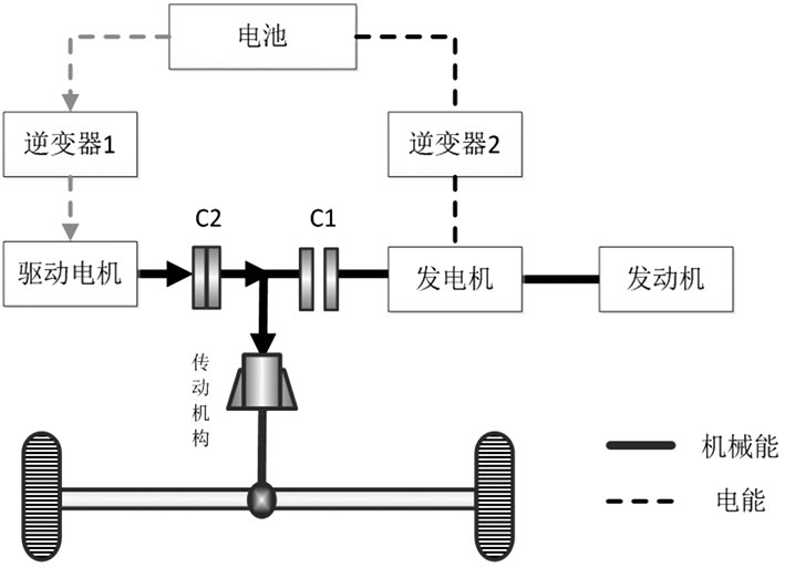

(2)串联模式驱动
串联模式下,动力系统能量传递如图7中所示的箭头能方向。在这种模式下,动力系统控制离合器C1断开,C2闭合,动力电池给驱动电机供电,驱动电机驱动车轮,发动机可以实现对动力电池充电,可根据驱动电机消耗及SOC平衡功率需求确定串联发电需求功率,在发动机、发电机运行范围内选择发电效率在最优经济区域。此时车辆处于行驶状态,发动机工作,发电机给电池进行充电,利用驱动电机驱动车辆。

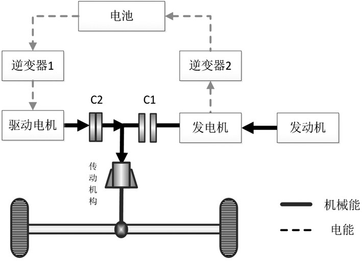

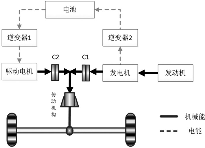

(3)并联模式驱动
并联模式下,动力系统能量传递如图8中所示的箭头方向。在这种模式下,动力系统控制C1闭合,C2闭合,发动机一方面对电池充电,一方面和驱动电机分别输出扭矩驱动车轮。驱动电机提供主要动力,不足部分由发动机和发电机补充,3个动力源可以同时驱动车轮,整车有更大的扭矩输出,表现出更好的加速性能。此时车辆处于行驶状态,发动机工作,发电机工作,驱动电机驱动,3个动力源同时驱动车辆。
深度解读混合动力汽车双电机驱动系统的图9
图8
(4)模式切换控制
从整车的经济性和动力性方面而言,采用EDU双电机系统,可以基于双离合器C1及C2,控制协调各子系统,适时选择相应的驱动电机、发电机及发动机动力源输入,最终实现纯电动、串联、并联和能量回收等模式功能的切换。当电池电量高并且车辆对扭矩需求较低的情况下,可进入纯电动模式;当电池电量较低,对扭矩需求不足以进入并联时,可进入串联模式;在较高电池电量和较大扭矩需求下,可进入并联模式。在不同的运行模式下,仪表系统可显示出不同的混动能量流状态。根据当前整车工况协调控制模式切换,让各动力源处于最佳运行状态,以使整车表出更好的性能。
