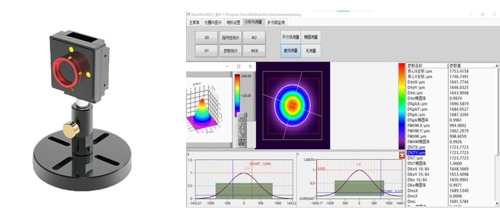

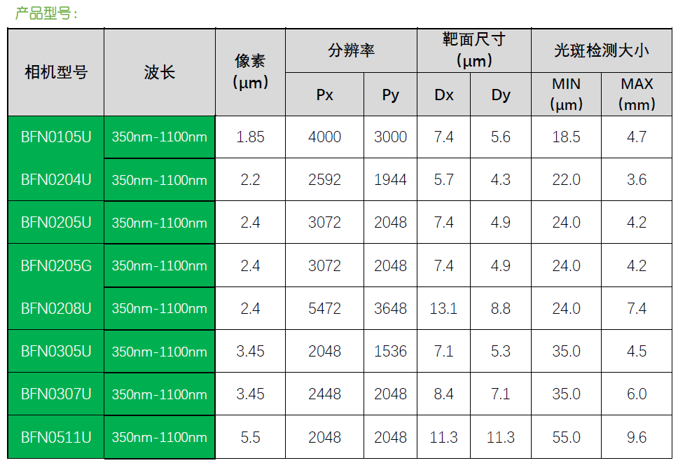

性能特点:
➢本系列产品具备高分辨率和小像素尺寸的特点,像素尺寸min可达1.85μm
➢可根据实际光斑大小,选择不同型号的产品,max光斑尺寸可达10mm
➢光束分析装置一体化设计,配套衰减方案设计
➢支持手动和自动实时曝光及增益调节
➢高性价比,可代替进口激光光束质量分析仪,实现激光光斑检测及测试应用
典型应用:
➢需要对激光光斑形状进行检测得场合,如激光生产,维护以及激光应用;
➢光学器件质量检查;
➢激光腔镜调整;
➢外光路准直;
➢光纤对准耦合分析等。
