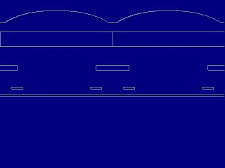

在本例中,通过使用FDTD求解器和CHARGE求解器对CMOS图像传感器的光学和电学特性进行仿真,从而分析其角度响应。仿真的结果主要包括:光的空间分布与传输,光效率及量子效率与光入射角度的关系,同时还分析了微透镜位移产生的影响。

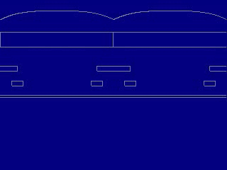

CMOS图像传感器在亚波长范畴的吸收、散射和衍射及电荷的运动特征,通常需要联合其光学与电学特性来仿真分析。因此,在本例中光学仿真将用于求解光场的分布、传输和效率等结果,同时仿真还分析了光入射角度和位移的影响。随着步骤1-3中参数个数不断增加(单模拟、角度/偏振扫描和角度/偏振/微透镜位置的扫描),案例将分析不同参数与结果的复杂关系。最终,基于光学仿真(步骤2)得出的电荷生成数据将与电学仿真(步骤4)得出的加权函数相结合,分析求解出不同入射角度下的量子效率和串扰(步骤5)。
注解:“像素(pixel)”的定义可能因应用领域而有所区别。在本例中,光学仿真区内有一个周期单元(unit cell),一个单元中有红/绿/蓝/绿四个像素,我们将周期单元中包含的红/绿/蓝/绿结构称为“像素”。这意味着一个单元中有4个像素,如下图所示。
