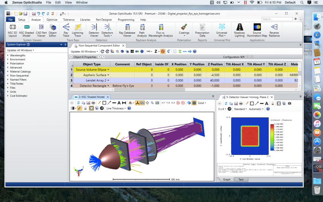

下图是在Mac (OS X EI旗舰版) 上使用Parallels (Windows 10) 运行OpticStudio的截图。

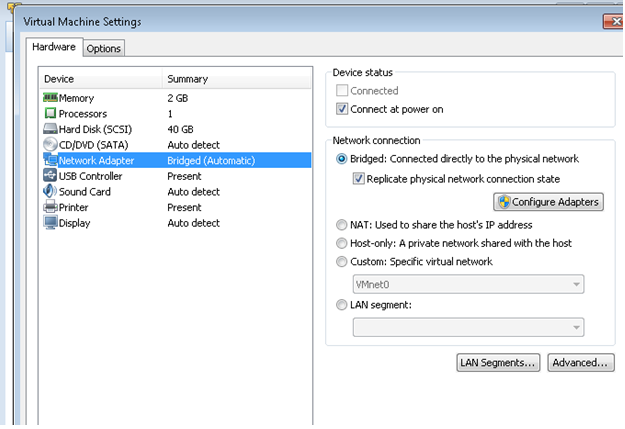

从您的虚拟机访问网络许可服务器
如果您尝试在组织的网络上使用许可证,而不是直接在虚拟机上激活许可证,您可能需要在如何配置OpticStudio网络版授权的密钥服务器和客户端的设置中指定许可证服务器的名称。
如果这样做不允许您查看许可证,则需要确保许可证服务器能够从VM客户端“链接”。
如果不是,这可能与VM软件本身而不是Windows中的网络设置有关。我们有时不得不将虚拟机设置为“桥接”模式。这可以直接与VM共享网络连接。以下是VMware 14的示例:

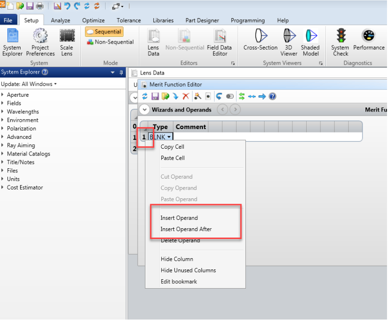

在Mac键盘上使用快捷键
以下链接提供了在Windows系统中使用Mac键盘的详细信息,许多键位是不同的。如果您习惯于在OpticStudio中使用快捷键,这些信息将非常有用。
  • http://support.apple.com/kb/HT1167
例如,Mac 没有直接的“Insert”键,因此一种选择是使用鼠标。在编辑器中要插入的行上右键单击(或CTRL+左键 )。
如果您想在VM中定义另一个插入键,这里还有一些其他选项可能会有所帮助:
https://www.tpgi.com/insert-key-usage-in-windows-on-a-mac/#:~:text=Mac%20laptops%20do%20not%20have,that%20Mac%20keyboards%20handle%20it.

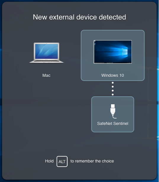

在Parallels Desktop上使用USB密钥
在Parallels Desktop中,当您插入USB密钥这样的外部设备时,您可能需要具体指定它与哪一个系统连接。
Ansys Zemax | 如何在 Apple Mac 电脑上运行 OpticStudio 或其他 Zemax 应用程序的图4
为了OpticStudio能够访问密钥,您必须要选择虚拟机Windows系统。
