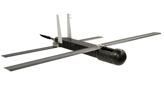

“郊狼”(coyote)巡飞弹最早由先进陶瓷研究(Advanced Ceramic Research)公司研制,2007年首飞,2009年至2015年期间,先进陶瓷研究公司先后被BAE系统公司、森斯特(Sensintel)公司收购,最终于2015年1月并入雷神公司。
除“郊狼”巡飞弹基础型以外,雷神公司于2017年推出了“郊狼”第1B批次反无人机巡飞弹,该巡飞弹配装先进传感器和战斗部,采用射频导引头。

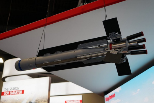

2019年推出“郊狼”第2批次多任务巡飞弹,摒弃原折叠矩形弹翼和V型尾翼,采用正常式布局,4组折叠主翼和舵面分别位于同一平面;增加喷气式涡轮发动机;2020年5月,该型巡飞弹被美国政府批准对外军售。
2021年3年,美海军研究办公室授予雷神公司一份价值3285.32万美元的“郊狼”第3批次研制合同;该巡飞弹自主性软件模块由美国佐治亚理工学院开发;数据链由L3哈里斯技术公司开发。
雷神公司“郊狼”反无人机试验的图3
“郊狼”巡飞弹基础型(美国雷神公司图片)
雷神公司“郊狼”反无人机试验的图4
“郊狼”第2批次(美国雷神公司图片)

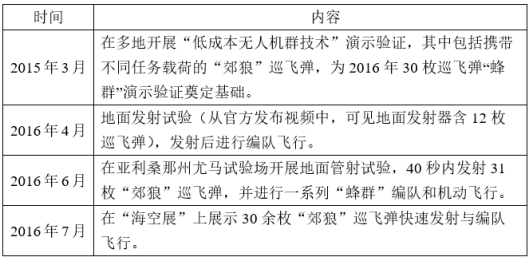

“郊狼”巡飞弹是美海军研究办公室(ONR)“低成本无人机群技术”项目的重要组成部分,该项目可提供陆、空、水面和水下平台发射的情监侦精确巡飞弹,并可单独或成群的与有人作战系统协同作战。海军研究办公室已对“郊狼”巡飞弹开展了多次演示验证。
雷神公司“郊狼”反无人机试验的图5
2016年4月,美海军研究办公室开展的“低成本无人机群技术”发射试验中,多枚“郊狼”巡飞弹先后从地面发射装置中弹射,并在空中进行编组飞行(美国雷神公司视频截图)
美海军研究办公室开展的“郊狼”巡飞弹试验情况

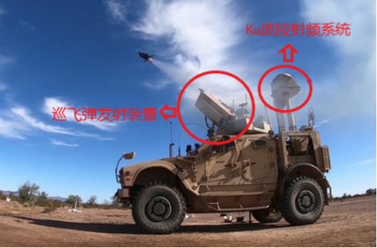

(2)“呼啸者”(Howler)反无人系统试验
Ku波段射频系统是雷神公司研制的先进全角度雷达,可与“郊狼”巡飞弹集成,即为美陆军“呼啸者”反无人机系统。

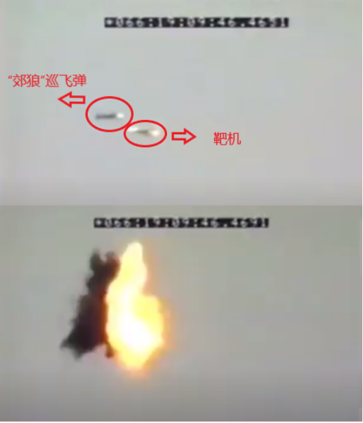

2018年6月,在“郊狼”第1B批次巡飞弹与Ku波段射频系统的试验中,巡飞弹成功摧毁了11个目标(共12个目标),命中率91.67%;2019年12月,美陆军在亚利桑那州尤马试验场开展了“郊狼”第2批次巡飞弹与Ku波段射频系统的反无人机预部署试验。
试验中,多枚巡飞弹被弹射至空中并飞向目标无人机,采用两种方式摧毁目标:一是在靠近目标时,近炸引信引爆破片式战斗部,快速小型碎片可摧毁小型无人机;二是采用惰性战斗部,巡飞弹对目标实施精确物理撞击,可穿透目标实施动能杀伤。
雷神公司“郊狼”反无人机试验的图7
 “郊狼”第1B批次巡飞弹与Ku波段射频系统的试验中,巡飞弹摧毁靶机瞬间(美国雷神公司视频截图)
雷神公司“郊狼”反无人机试验的图8
“郊狼”第2批次巡飞弹与Ku波段射频系统的反无人机预部署试验,巡飞弹发射瞬间(美国雷神公司视频截图)

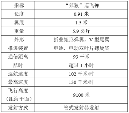

“郊狼”巡飞弹基础型主要技术特点如下:
“郊狼”巡飞弹基础型主要技术特点
