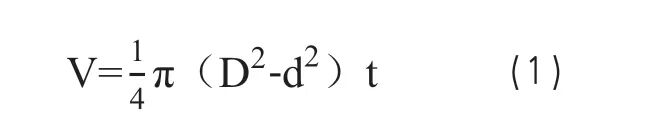

多楔轮旋压预制坯是板料先铲旋内筒,随后冲压外缘得到的。根据塑性变形体积不变原则,可通过式(1)计算得到板料的尺寸大小,板料经剪裁、落料制得,厚度为8mm。
某曲轴多楔轮旋压成形工艺研究的图2
式中,V为零件体积,t为板料厚度,D为板料外径,d 为板料内径。
通过三维造型软件Inventor 的体积工具测出曲轴多楔轮零件的体积V=202442.8mm 3,t=8mm,d=74.5mm,代入式(1)中得D=194.34mm。

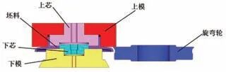

利用Inventor 建立工件和各道次模具的三维模型,基于有限元软件 Simufact 对旋压成形过程进行模拟分析,第1 道次有限元模型如图2 所示。
某曲轴多楔轮旋压成形工艺研究的图3
图2 第1 道次有限元模型图

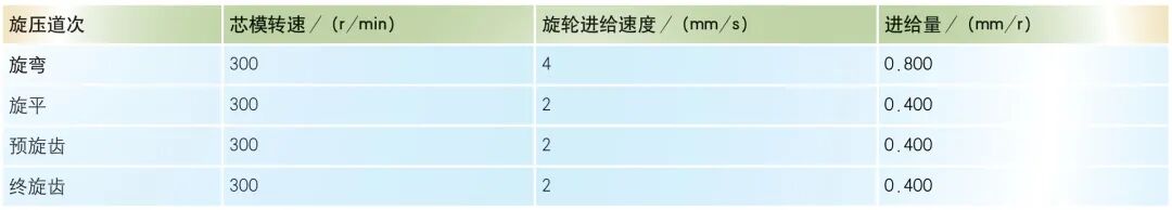

预制坯的材料为DD13,结合实际生产,设置工件与旋轮之间为库伦摩擦,摩擦系数为0.05,工件与芯模和上下模之间也是库伦摩擦,摩擦系数为0.3。模拟中,工件与模具的温度均设置为20℃;设置模具和旋轮都为不带传热的刚体模具;预制坯采用环状六面体网格划分,网格尺寸为2.5mm×2.5mm×5mm,划分的网格总数约为26000,设置一级网格自适应细化等级;芯模及上、下模夹住工件自转,旋轮在驱动压力机下沿X 轴径向进给,在与工件接触时发生被动自转。旋压模拟的运动参数见表1。

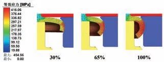

旋压增厚成形过程中,首先进行的是第1 道次旋弯工步,此阶段不同成形程度下的等效应力分布如图3 所示。成形初期,预制板坯外缘紧贴旋轮弯曲外缘处,工件在旋轮刚度及径向压力的作用下发生轻微变形。成形中期,工件外缘部分在旋轮径向压力下逐渐发生弯曲,金属发生轴向和切向的流动,形成圆弧状外缘。成形末期,等效应力值逐渐增大,主要变形区扩大,坯料在旋轮圆弧处聚集,达到了使轮缘在法兰处聚料增厚的效果。
某曲轴多楔轮旋压成形工艺研究的图5
图3 第1 道次等效应力分布图

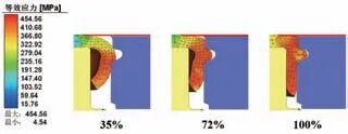

第2 道次旋平工步中不同成形程度下的等效应力分布如图4 所示。金属在旋轮径向进给作用下主要发生径向及轴向流动,工件变形区持续扩大,随着增厚程度增加,工件将与下模完成贴模,成形出下筒内壁,部分金属在旋轮的挤压作用下有明显地向凹槽中流动的趋势以完成法兰处聚料,聚料越充分后续法兰成形效果越好。因此,第2 道次旋平工步中最优参数的确定对曲轴多楔轮整体成形质量有着非常重要的影响。
某曲轴多楔轮旋压成形工艺研究的图6
图4 第2 道次等效应力分布图

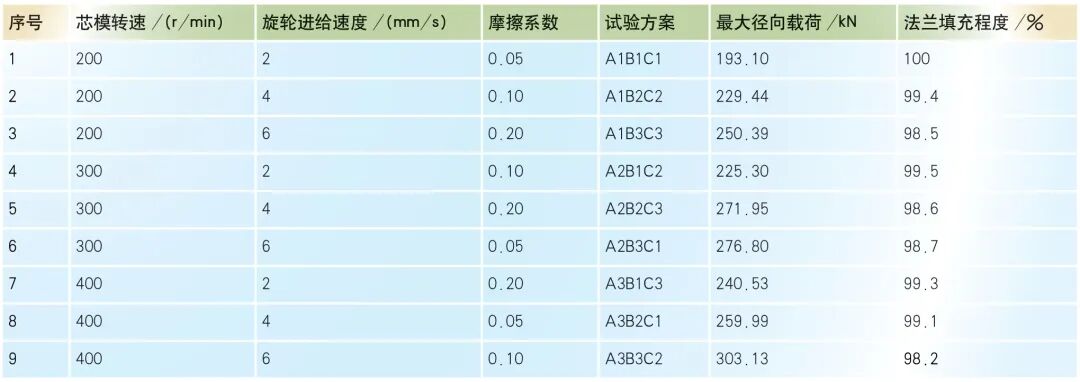

根据正交试验方案对第2 道次旋压成形进行9 次有限元模拟,获得正交试验因素和试验指标——最大径向载荷以及法兰填充程度的结果见表2。

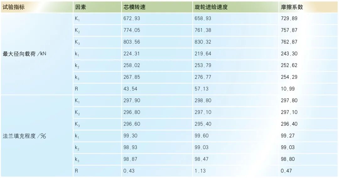

采用极差法来进行正交试验分析,由于本次正交试验有两个试验指标:最大径向载荷和法兰填充程度,因此属于多指标正交试验极差分析,其分析结果如表3 所示。
表3 极差分析结果表
某曲轴多楔轮旋压成形工艺研究的图8
表中,K i 代表的是对单个因素,其水平数i=1,2,3 时分别所对应的试验结果之和;k i=K i/s,k i 表示对单个因素当其水平数i=1,2,3 时所对应的试验结果的算术平均值;s 表示每个因素对应的水平个数,本试验中s=3;R 表示任意一个因素的极差,即在该列因素下各水平下的指标值的最大值与最小值之差,见式(2)。
某曲轴多楔轮旋压成形工艺研究的图9
极差值越大,所对应的因素越重要。因此对最大径向载荷进行分析,三个影响因素从大到小分别为:B,A,C。对法兰填充程度进行分析时,则为B,C,A。分析表中k i 值的大小可以得到每个因素的优化方案:对于最大径向载荷,各个因素下载荷最小的是A1B1C1;对于法兰填充程度,各个因素下填充程度最好的是A1B1C1。因此,可以判断方案A1B1C1 为本次正交试验的最优方案。具体参数为:芯模转速200r/min,旋轮进给速度2mm/s,摩擦系数0.05。

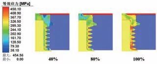

经过上述对正交试验结果的分析,确定了曲轴多楔轮第2 道次的最优工艺参数,之后继续完成多楔轮齿形部分的成形来验证最优参数设计的合理性。图5为第4 道次终旋齿的等效应力分布图,成形后的齿形充填完整,其模拟结果与实际生产结果相一致。
某曲轴多楔轮旋压成形工艺研究的图10
图5 第4 道次等效应力分布图
