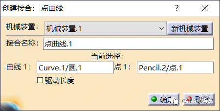

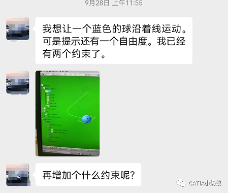

学过CATIA 运动仿真的朋友都知道,dmu里有一个点-曲线(point on curve)运动副,典型的高副,但是这个运动副无法进行独立的运动模拟。
【CATIA运动仿真】用CATIA DMU 点-曲线运动副模拟机床切割小蚂蚁LOGO模型?的图1

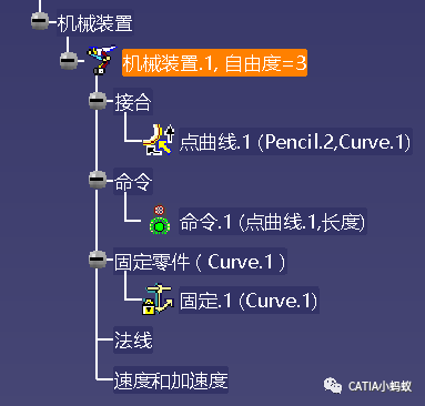

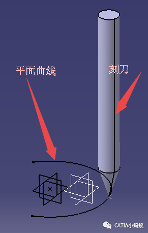

如果我们在一个装配体中,建立如下两个part模型,一个是平面曲线,一个是雕刻机刻刀,如下图片所示,然后在dmu模块,建立运动装置,并创建点-线结合的运动副,设定曲线为固定件,并在点-曲线运动副上添加驱动,这个时候我们发现装置依然还有3个自由度,也就是说装置本身无法进行运动模拟。
那么这是什么原因呢?我们应该怎解决呢?很多朋友都曾问过类似的问题,那么我们下面就分析一下并给出解决方案吧。

如果只是简单的创建一个点-曲线运动副,那么刻刀实际上只约束了xyz三个方向的位移自由度,依然有三个方向的转动自由度,相当于刻刀可能偏斜或者绕自身回转轴进行回转,而没有全约束是无法进行运动模拟的。

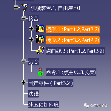

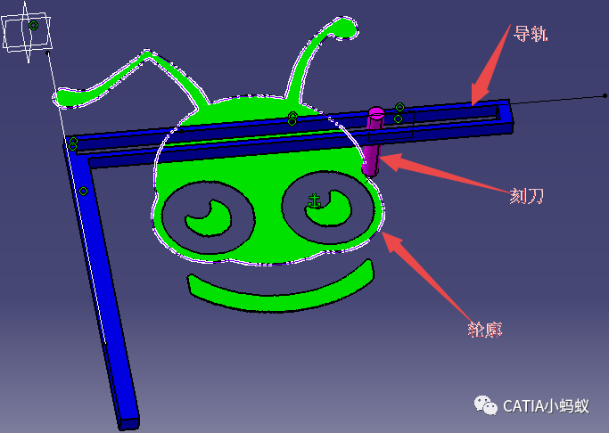

这个时候我们需要添加一个运动件-导轨,让导轨分别与平面曲线和刻刀建立棱形结合(滑移副),网上有相关的一些介绍,但是都不够形象,那么大家可以观看下面这个图片和视频,相当于直接将运动装置中的(被加工件-小蚂蚁logo轮廓曲线,导轨,刻刀) 都给模拟出来了。关于棱形副的具体创建方法比较简单,就不再赘述了。
