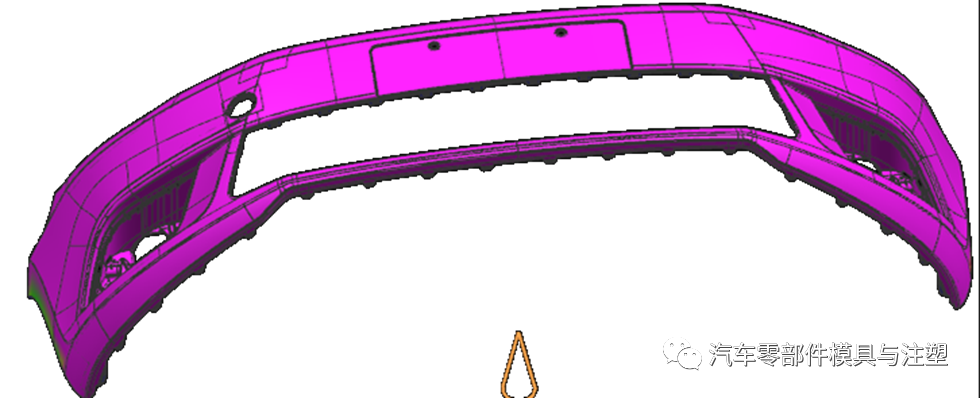

由于此保险杠的分型为内分型,A板的倒扣位分型线位于动模侧斜顶下方,

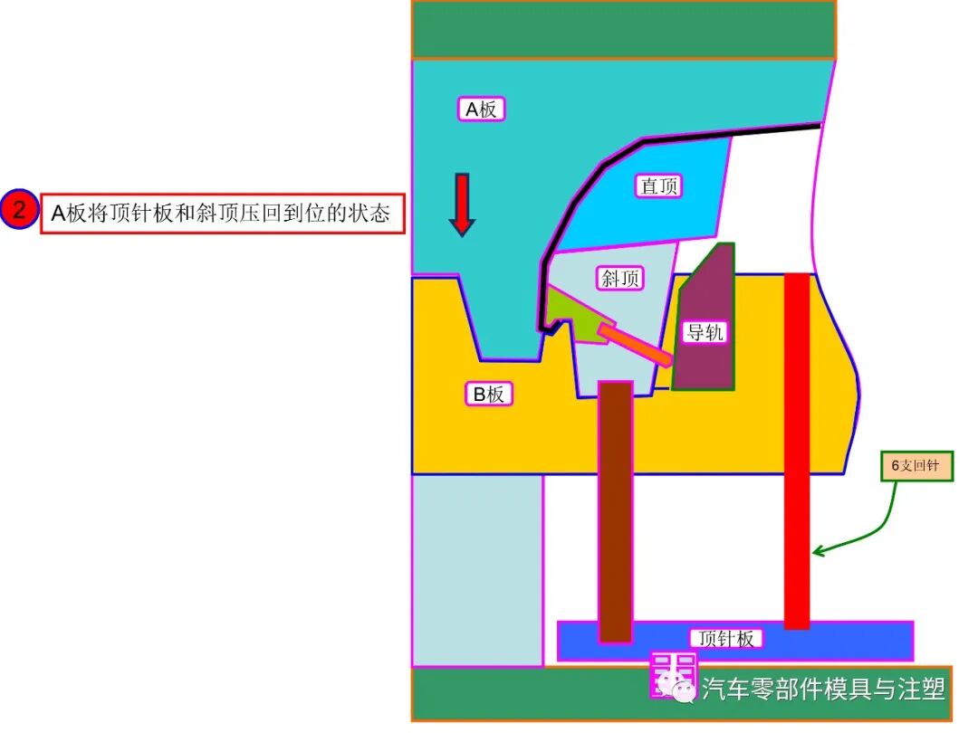

为了避免操作过程中可能出现损坏模具的风险,特作如下6(7)步骤示意指引!!!

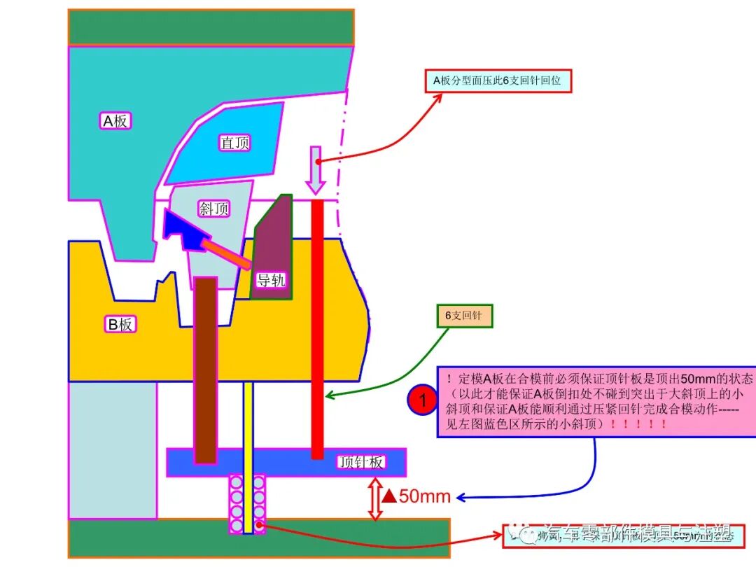

定模A板在合模前必须保证顶针板是顶出50mm的状态(以此才能保证A板倒扣处不碰到突出于大斜顶上的小斜顶和保证A板能顺利通过压紧回针完成合模动作-----见左图蓝色区所示的小斜顶)!!!!!

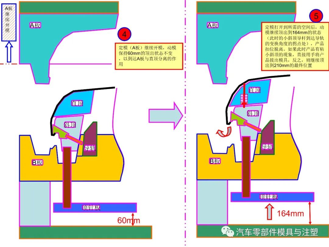

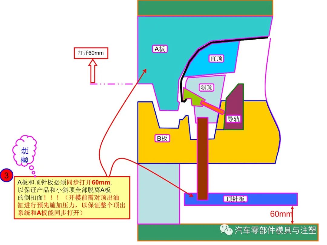

A板和顶针板必须同步打开60mm,以保证产品和小斜顶全部脱离A
的倒扣面!!!(开模前需对顶出油缸进行预先施加压力,以保证整个顶出系统和A板能同步打开)
保险杠内分型模具开合模过程注意事项的图5
定模打开到所需的空间后,动模继续顶出到164mm的状态(此时的小斜顶导杆到达导轨的变换角度的拐点处),产品扣位脱离。如果此时产品有粘小斜顶的现象,直接用手将产品拔出模具,反之,则继续顶出到210mm的最终位置
保险杠内分型模具开合模过程注意事项的图6

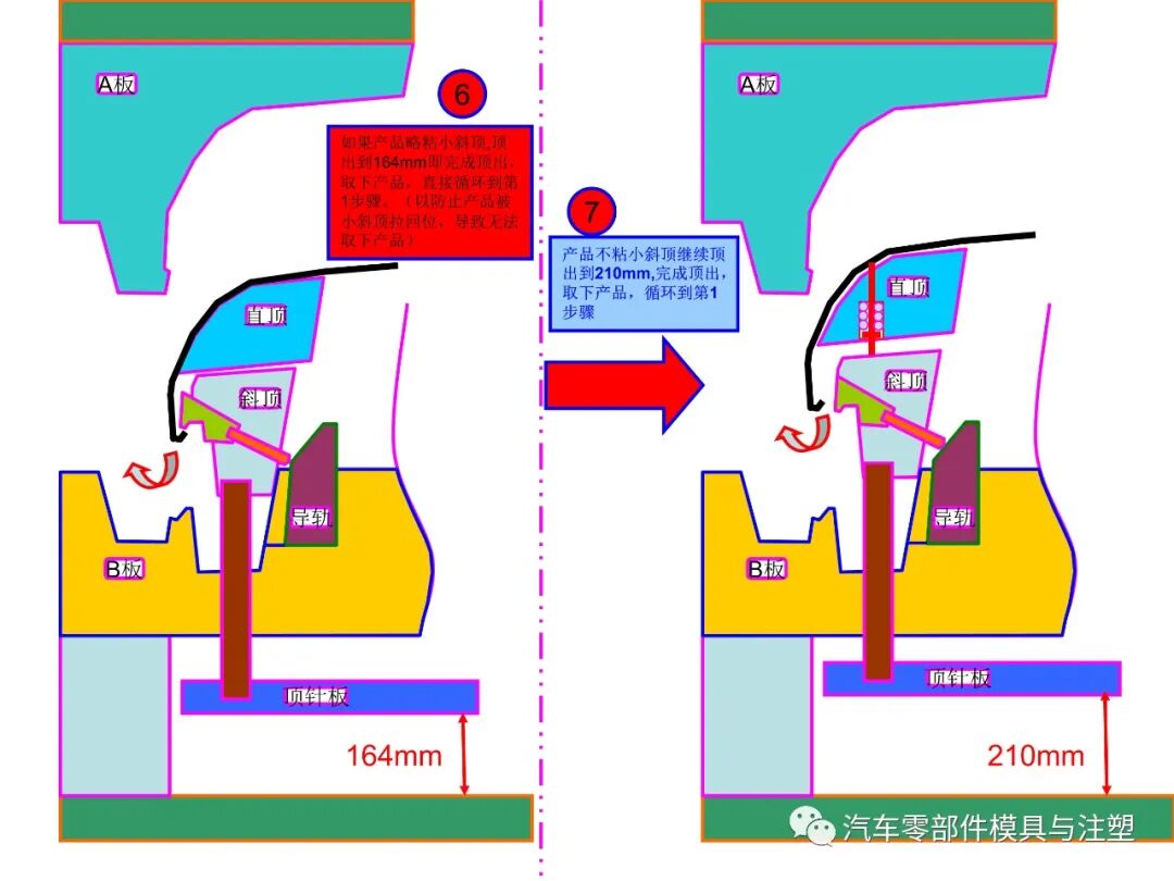

如果产品略粘小斜顶,顶出到164mm即完成顶出,取下产品,直接循环到第1步骤。(以防止产品被小斜顶拉回位,导致无法取下产品)
