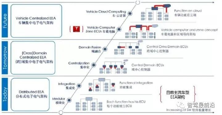

根据 2017年德国博世公布其在整车电子电气架构方面的战略图,博世将整车电子电气架构的发展分为三大类,分别是模块化和集成化架构方案(分布式)、集中式域融合架构方案和车载电脑云计算架构方案。
目前市面上大多数车型的架构方案都位于模块化和集成化架构方案,而特斯拉重新划分了“域”的概念,打破了功能与功能之间的壁垒划分和传统整车架构设计的思维,搭载车载电脑,直接跨入车载电脑和区域导向架构。
一文梳理整车域控制器的经典五域的图2
电子电气(EEA)架构技术战略图

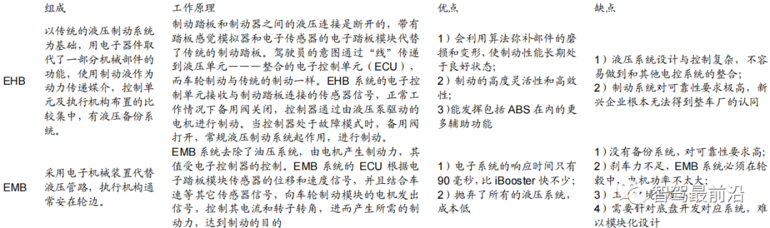

线控制动系统可以分为液压式线控制动 EHB、机械式线控制动 EMB 两种类型。EHB 系统由于具有备用制动系统,安全性较高,因此接受度更高,是目前主要推广量产的方案。由于缺少备用制动系统且缺少技术支持,短期内很难大批量应用,是未来发展的方向。
一文梳理整车域控制器的经典五域的图3
EHB 系统与 EMB 系统比较
线控制动是汽车技术门槛较高的领域,全球主要的线控制动厂家是博世、大陆、采埃孚等零部件企业。EHB 国外厂商技术发展已经比较成熟,但严格意义讲还不适应于 L4 自动驾驶,国内此项技术在努力追赶;EMB 还处在研究阶段,目前看较难有突破。其中,博世的 iBooster 是典型的直接型 EHB。

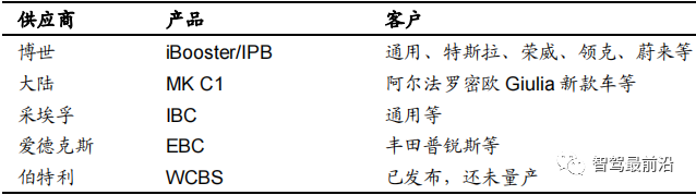

线控制动系统主要供应商、产品与客户情况

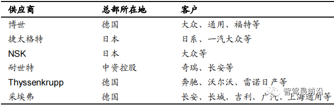

电助动力系统(EPS)主要供应商及客户

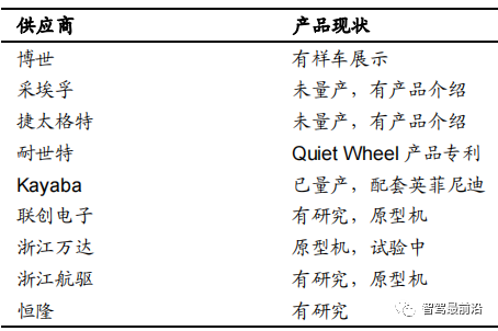

线控转向系统(SBW)主要供应商及产品现状

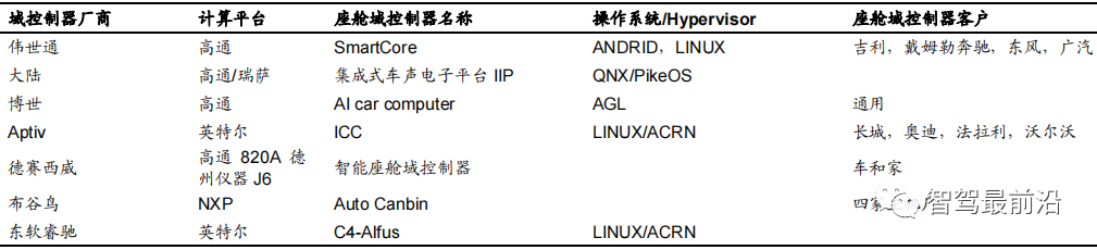

典型座舱域控制器厂商及其方案和客户
