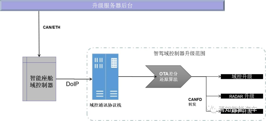

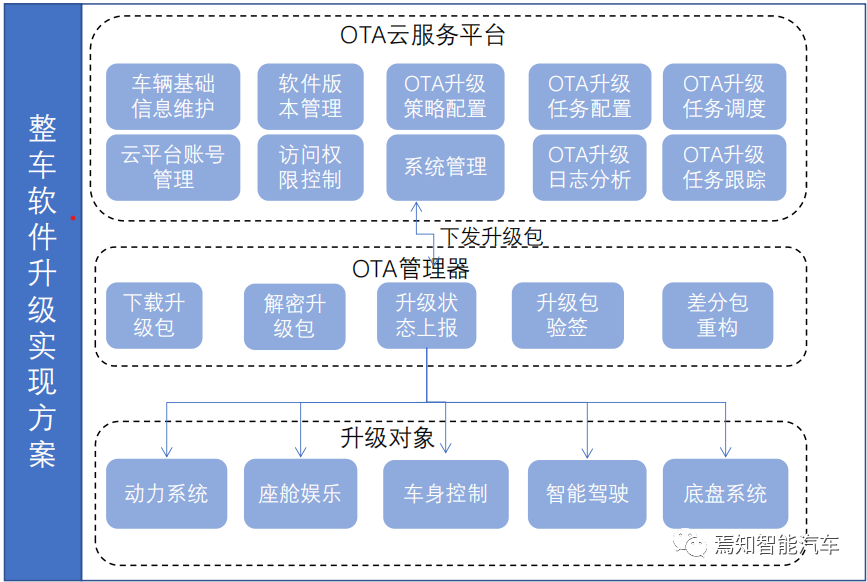

对于整个OTA升级而言,从下至上主要包括如下三方面:升级对象、OTA管理器、OTA云服务平台。自动驾驶域控制器与座舱域控制器通过以太网连接,升级协议一般为常用的DoIP,除开域控本身外,升级过程还包括高精定位模块升级,传感器升级。对于由以太网连接的摄像头而言,其升级过程主要是通过主域控端所搭载的整个集成程序进行升级。也就是说对于纯摄像头传感器而言,没有单独的程序升级过程。对于由CANFD搭载的毫米波/超声波雷达而言,由于是自带控制器的,其升级过程主要是通过CANFD连接控制器,域控通过CANFD接入公CAN,由座舱域负责刷写CANFD域控制器转发报文到各雷达控制器上。
智能驾驶系统与软件升级的关联设计方案的图1
如上图所示,OTA云服务平台主要对OTA升级包进行管理与下发,并完成升级任务的配置、调度及跟踪。OTA管理器主要完成升级包的下载、解密、验签、差分包重构等功能,最终将升级包发送至对应的升级对象。升级对象是由一个或多个ECU构成,升级对象接收到升级包后,将对应的ECU升级包发送至对应的ECU,ECU完成升级包的刷写。

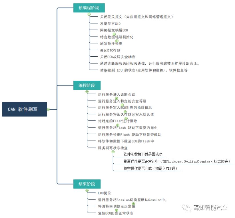

基于CAN协议的软件刷写
CAN 烧写过程实际是一种根据规范(规范主要是根据 ISO 14229 )进行编程的过程。编程过程中需要指定参照如下几种类型的不同步骤进行有效的寻址及服务访问:
标准步骤作为一种强制性的步骤,要求无论任何情况下客户端和服务器都应按照规定行事。推荐步骤是可选的,他需要使用特定的诊断服务标识符,并包含有关如何执行操作的建议。这种可选的方案仅要求在使用指定的功能的情况下,客户端和服务器应按照规定行事。OEM实施步骤:其使用和内容(例如,使用的诊断服务标识符)由车辆制造商自行决定,当然也可作为另一种可选的步骤。
CAN软件刷写主要分三个阶段:预编程阶段,编程阶段,结束阶段。相应的各阶段需要进行的业务流程如下图所示:
智能驾驶系统与软件升级的关联设计方案的图3

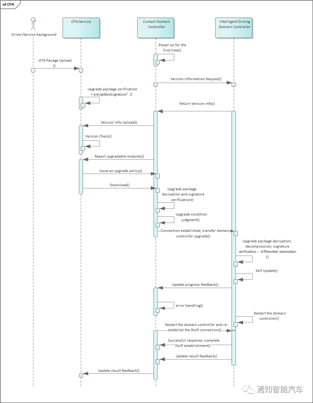

针对功能相关联的 ECU(比如前毫米波雷达升级可看成同性质下的联动升级),后台可以设定联动升级,也可以针对关联 ECU 设置升级顺序。升级过程为当座舱域控制器自后台取得升级任务后,会检测升级指令中是否有联动升级要求,如果有便会依照顺序进行逐一升级并关联 ECU。
座舱域控制器在整个升级过程中会管理并不间断派发升级包,监控整个升级过程直到所有 ECU完成升级,再统一上报后台升级结果。当检测到有任一ECU升级失败需要进行回滚时,控制器会联动所有关联 ECU 同步进行版本回滚。同时,座舱域控制器会有效上报因为哪一个 ECU 升级失败导致回滚。
相应的软件升级时序图如下:
智能驾驶系统与软件升级的关联设计方案的图4
基于如上说明,整车各模块升级可概括为:由 OTA 服务器下发升级策略文件决定升级顺序,在服务器上配置升级时生成策略文件,座舱域控根据策略文件制定各 ECU 升级方案和顺序。智能驾驶相关模块的升级顺序则按照如下优先级顺序进行先后升级控制:CAN 模块—>DoIP 无文件系统模块—>DoIP 有文件系统。
