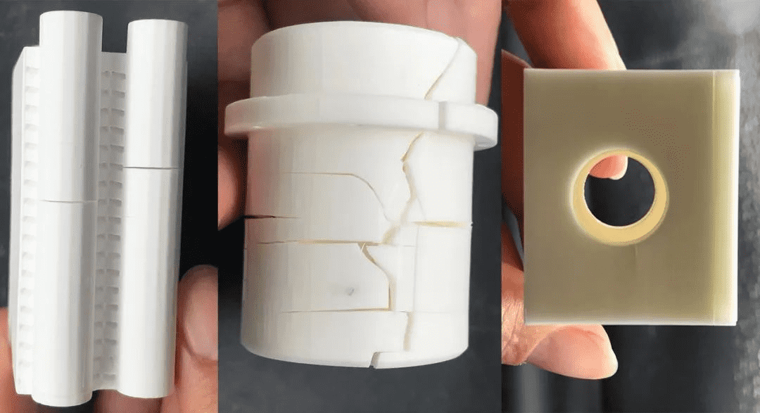

光固化陶瓷3D打印在成型工艺上已经发展较为成熟,但是在后期脱脂和烧结环节,生坯XYZ三个方向的厚度都超过7mm时,易产生开裂、变形、脱皮等问题,导致制件失败,其主要原因:
  • ①在光固化过程中存在固化内应力,在脱脂过程存在一个应力释放过程而导致开裂;
  • ②光固化陶瓷材料有机物含量高,并且通过聚合反应形成三维空间网络结构的大分子,壁厚了就较难脱脂;
  • ③对于高致密度的结构陶瓷,由于高的固含量导致颗粒之间较难形成合理的脱脂通道。
大壁厚陶瓷光固化3D打印工艺,因泰莱激光实现新突破的图2
△脱脂烧结过程中出现开裂变形

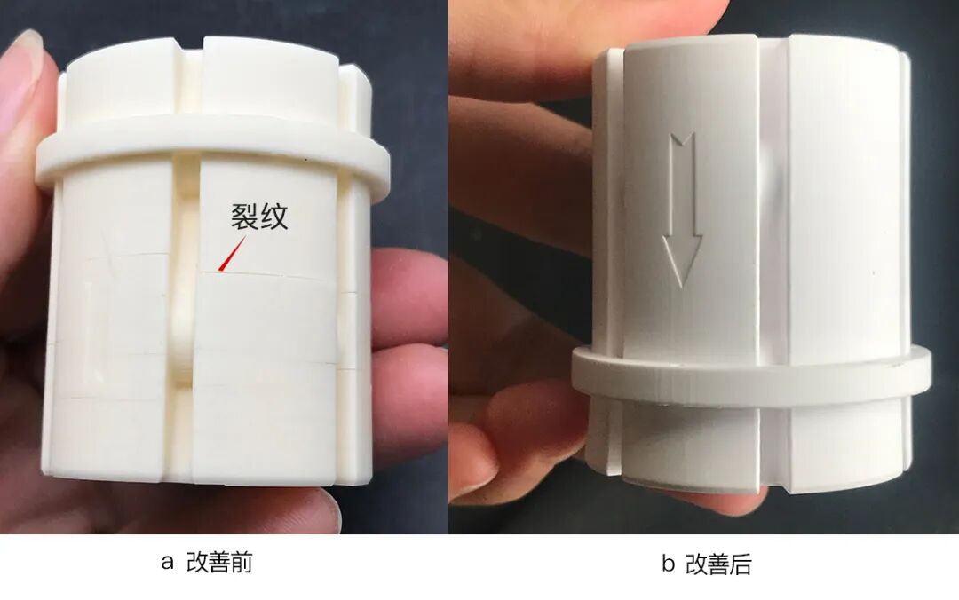

大壁厚陶瓷光固化3D打印工艺,因泰莱激光实现新突破的图3
△ 工艺改善前后对比图

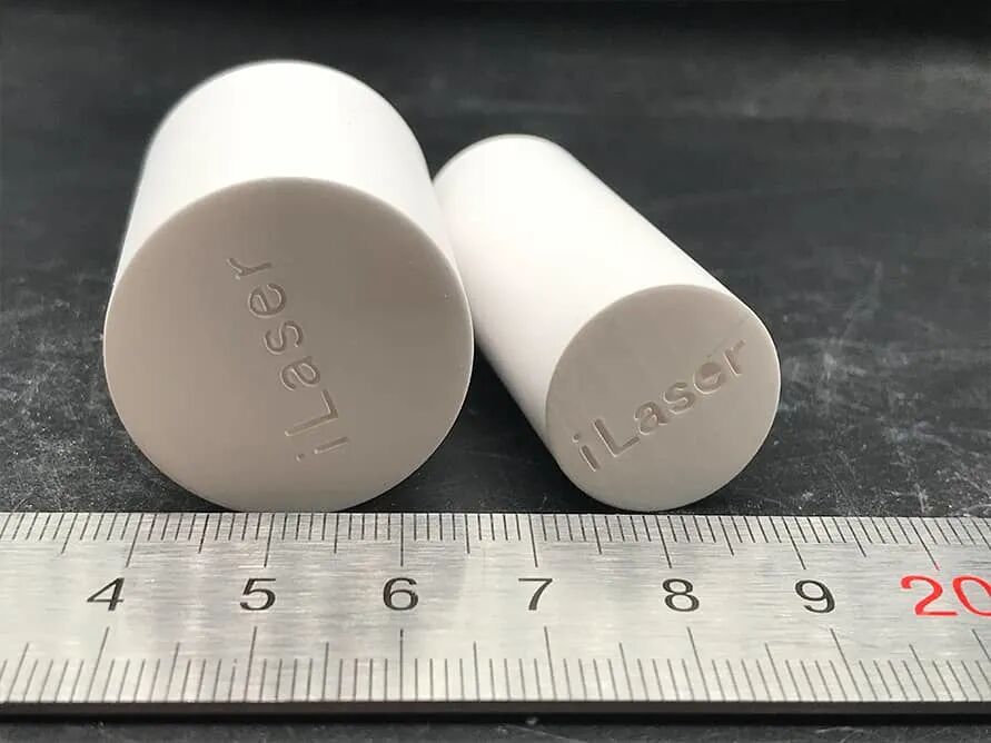

南极熊获悉,最近,因泰莱激光在大壁厚陶瓷材料光固化陶瓷3D打印工艺上取得突破性进展。他们利用自主研发的氧化铝陶瓷材料和CeraBuilder系列陶瓷3D打印设备,实现了大壁厚氧化铝陶瓷(XYZ三个方向上厚度均大于20mm)的打印成型和脱脂烧结,烧结后的成品件,外表和内部无裂纹、致密性好、强度高。

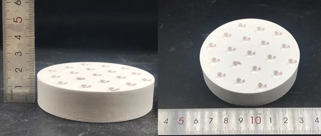

大壁厚陶瓷光固化3D打印工艺,因泰莱激光实现新突破的图4
△蜂窝板

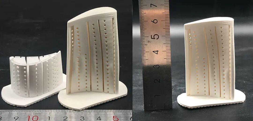

大壁厚陶瓷光固化3D打印工艺,因泰莱激光实现新突破的图5
△陶瓷型芯

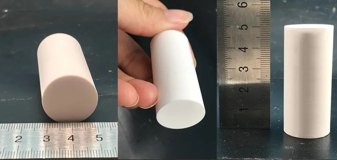

大壁厚陶瓷光固化3D打印工艺,因泰莱激光实现新突破的图6
△实心圆柱

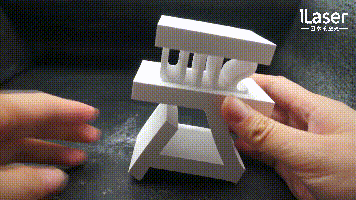

大壁厚陶瓷光固化3D打印工艺,因泰莱激光实现新突破的图10
△打印完成升起

大壁厚陶瓷光固化3D打印工艺,因泰莱激光实现新突破的图12
△脱脂烧结后氧化铝陶瓷件
大壁厚陶瓷光固化3D打印工艺,因泰莱激光实现新突破的图13
△脱脂烧结后的实心圆柱
