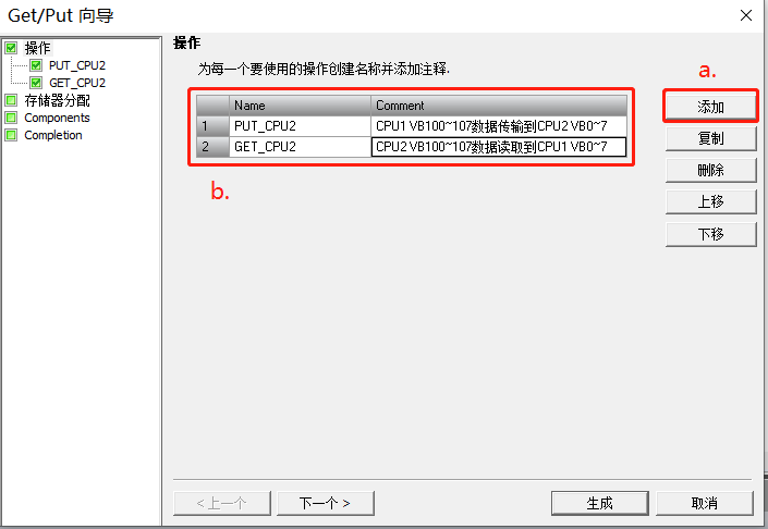

2、在弹出的“Get/Put”向导界面中添加操作步骤名称并添加注释(见图2)。
实例讲解|西门子S7-200SMART PLC之间通过向导实现S7通讯的图2
图2
a. 点击“添加”按钮,添加PUT/GET操作
b. 为每个操作创建名称并添加注释

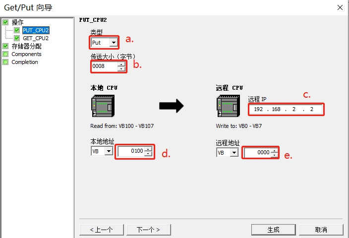

3、定义PUT/GET操作(见图 3、图 4)。
实例讲解|西门子S7-200SMART PLC之间通过向导实现S7通讯的图3
图3 定义PUT 操作
a. 选择操作类型,PUT或 GET
b. 通信数据长度
c. 定义远程 CPU的 IP 地址
d. 本地 CPU 的通信区域和起始地址
e. 远程 CPU 的通信区域和起始地址

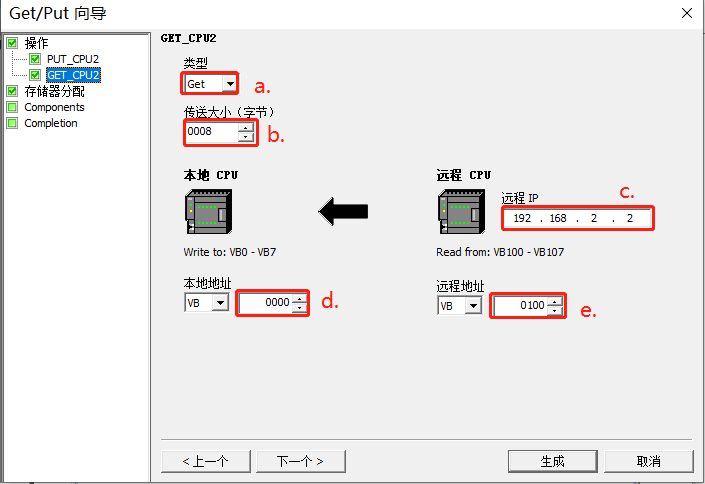

实例讲解|西门子S7-200SMART PLC之间通过向导实现S7通讯的图4
图4 定义GET 操作
a. 选择操作类型,PUT或 GET
b. 通信数据长度
c. 定义远程 CPU的 IP 地址

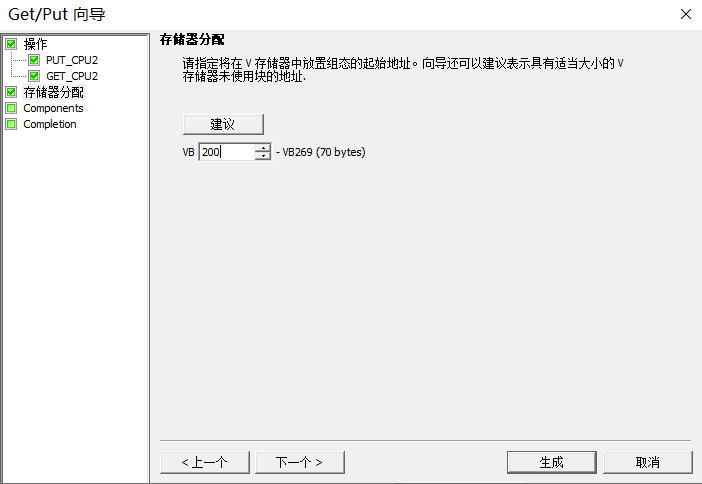

4、定义PUT/GET向导存储器地址分配(见图5)。
实例讲解|西门子S7-200SMART PLC之间通过向导实现S7通讯的图5
图5 分配存储器地址
注意:
点击“建议”按钮向导会自动分配存储器地址。需要确保程序中已经占用的地址、PUT/GET向导中使用的通信区域与不能存储器分配的地址重复,否则将导致程序不能正常工作。

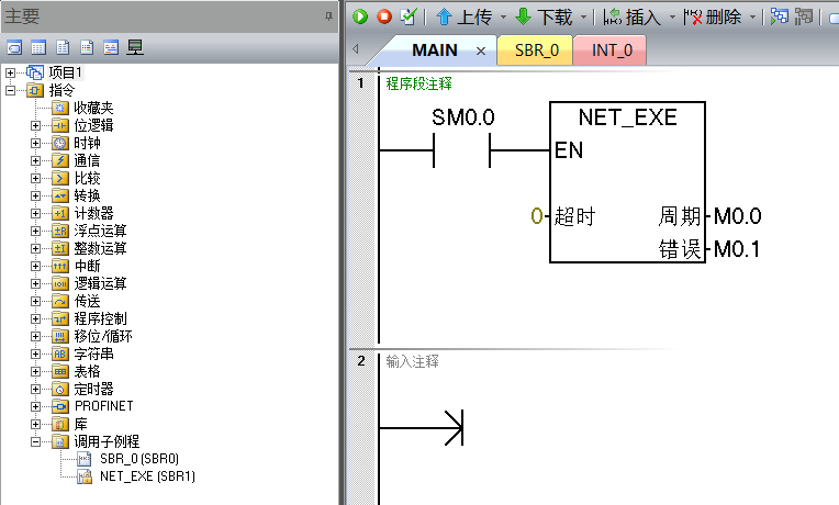

5、在 图 5中点击“生成”按钮将自动生成网络读写指令以及符号表。只需用在主程序中调用向导所生成的网络读写指令即可(见图6)。
实例讲解|西门子S7-200SMART PLC之间通过向导实现S7通讯的图6
图6 主程序中调用向导生成的网络读写指令

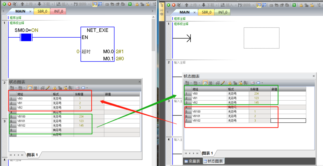

把主动端程序下载到CPU1中(192.168.2.1),被动端CPU2(192.168.2.2)不需要写程序,把空程序下载到CPU2中即可,打开状态图表监控和写入数据(见图7)。
实例讲解|西门子S7-200SMART PLC之间通过向导实现S7通讯的图7
图7 程序监控与写入
