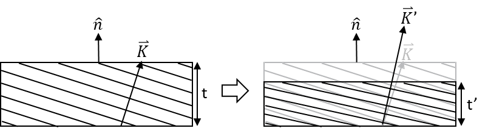

表面浮雕光栅与体全息光栅的比较

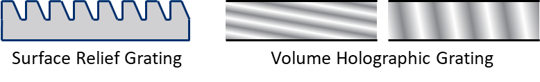

在介绍这个模型之前,我们先简单解释一下表面浮雕光栅(SRG)和体全息光栅(VHG)的区别。这两种光栅在光学系统中的作用几乎是一样的,但在制造和模拟方面却有很大的不同。
Ansys Zemax | 利用 Kogelnik 方法模拟体全息光栅的衍射效率的图2
图 1. (a) 表面浮雕光栅 (b) 体全息光栅
  • 图1(b)所示的VHG是通过在感光材料薄膜上曝光两个或多个光束来制造。然后将薄膜进行化学或热显影:这就是光栅。光栅上的表面是光滑的,但光栅内部的折射率是正弦调变的。为了对VHG进行建模,需要使用高效的Kogelnik理论或严格耦合波分析(RCWA)等算法。
  • 图1(a)所示的SRG,可以通过几种方法制造,如电子束写入,光刻,纳米压印,或钻石车削。与VHG不同,SRG没有空间变化的折射率。相反,光栅的表面是由周期性的微结构组成的。为了对SRG进行建模,需要采用类似傅里叶模态法(也叫RCWA)的算法。

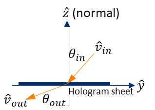

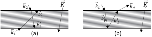

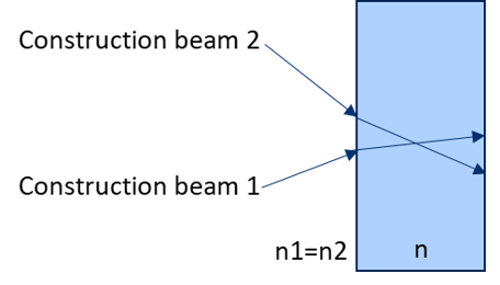

考虑一个简单的情况,即一个法向量的全息平面被两个波长相同的平面波照射,沿波向量nk1和的方向传播。平面波在穿过全息时,首先受到司乃耳定律的折射,在全息内有新的波矢量k2k1'和'(图2(a))。然后,光栅矢量可由下式定义:k2
Ansys Zemax | 利用 Kogelnik 方法模拟体全息光栅的衍射效率的图3
显影后,当全息被重建平面波照亮时,衍射波,可通过解方程式确定:kpkd
Ansys Zemax | 利用 Kogelnik 方法模拟体全息光栅的衍射效率的图4
其中和是重建波向量和全息感光材料内部的衍射波前(图2(b))。注意光栅向量可以从两个反向方向选择。方程式(2)的符号约定,假设K的方向选择满足>0。kpkdKK.kp
Ansys Zemax | 利用 Kogelnik 方法模拟体全息光栅的衍射效率的图5
图 2. (a) 两道建构光束折射到全息材料中 (b) 重建光束折射到体全息中

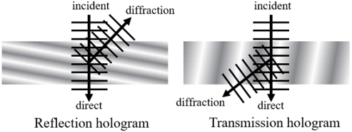

透射和反射全息的衍射波和穿透波的TE(横向电场)的偏振电场可以用以下4个公式计算。注意,在这个理论中,能量被假设为只在入射波、零阶(直射波)和一阶衍射波之间交换。若要消除这个限制,需要严格耦合波分析理论。
Ansys Zemax | 利用 Kogelnik 方法模拟体全息光栅的衍射效率的图7
Ansys Zemax | 利用 Kogelnik 方法模拟体全息光栅的衍射效率的图8
对于TM(横向磁场)极化,我们可以简单地将替换为κκ断续器,如下所示,仍然使用前面的公式。
Ansys Zemax | 利用 Kogelnik 方法模拟体全息光栅的衍射效率的图9

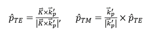

在锥形衍射的情况下,入射光线不垂直于光栅,偏振特征态定义如下:
Ansys Zemax | 利用 Kogelnik 方法模拟体全息光栅的衍射效率的图10
Ansys Zemax | 利用 Kogelnik 方法模拟体全息光栅的衍射效率的图11
图3.全息在Kogelnik的耦合波理论中,全息被认为足够厚,每条入射光线要不是直接以0阶通过,不然就是1阶绕射,对于反射和透射的全息都是如此。

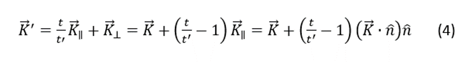

膨胀/ 收缩
在本节中,我们将介绍如何考虑全息的膨胀和收缩。
在加工时,全息材料可能会改变其厚度。为了考虑厚度变化的影响,我们首先将光栅矢量分成两个分量,KK,其中K為垂直表面法線,K与表面法线平行。如果厚度从t到t'发生变化,则可以通过修改K计算出新的光栅矢量,如方程式(4)。

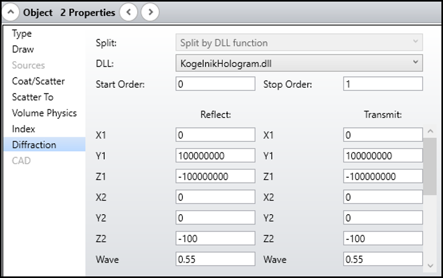

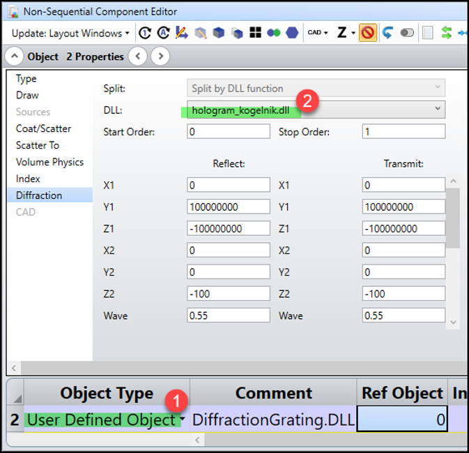

要在非序列模式中添加一个体全息。我们可以使用衍射光栅(Diffraction Grating)或User Defined Object 并选择DiffractionGrating.dll。目前此DLL不支持其他衍射对象,其假设衍射面在XY平面。
当全息胶片的形状为圆形时使用衍射光栅,当全息胶片的形状为矩形时使用User Defined Object 加上DiffractionGrating.dll。如果全息膜的形状既不是圆形也不是矩形,则可以使用对象Boolean Native或Boolean CAD组合,再加上对象Extruded,就可以构建任意所需的形状。
Object Properties... Diffraction中,我们添加了DLL hologram_kogelnik.dll。每个参数的含义与序列模式相同。反射部分和穿透部分的参数总是相同的。对于这个DLL,我们必须将 Start Order 设置为 0,Stop Order 设置为 1,理由在前面理论假设部分有说明。
还有一个参数 “Ig. Geo.Err.“,只有在非序列模式下才会显示。如果这个参数被设置为非零,当衍射光束不存在时,DLL将不会返回几何错误。当光线在远离布拉格的条件下击中全息时,可能会发生这种情况。
请注意 “ Ig. Geo.Err." 这个参数是针对非序列DLL的。如果这个参数设置为1,当DLL返回任何几何错误时,DLL将显示更多的信息。这对测试系统很有用,可以知道为什么会发生几何错误。该消息只对DLL检测到的第一个几何错误显示一次。如果要对任何进一步的几何错误显示更多信息,请将此参数设置为0,然后再设置为1。
Ansys Zemax | 利用 Kogelnik 方法模拟体全息光栅的衍射效率的图19
图 7. 用户自定义对象的衍射设定

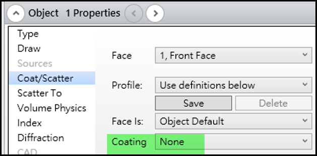

当使用这个全息DLL,衍射面(Face 1)上的镀膜应该始终为None。
Ansys Zemax | 利用 Kogelnik 方法模拟体全息光栅的衍射效率的图20
图 8. 用户自定义对象的镀膜设定。

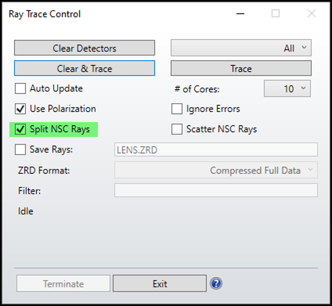

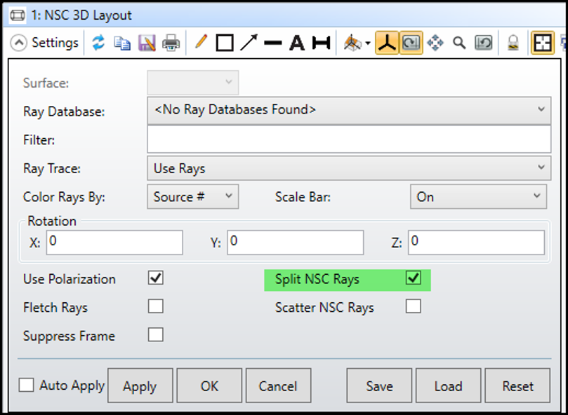

必须勾选 “Split NSC Rays”,这样衍射DLL才会执行。
Ansys Zemax | 利用 Kogelnik 方法模拟体全息光栅的衍射效率的图21    Ansys Zemax | 利用 Kogelnik 方法模拟体全息光栅的衍射效率的图22
图 9. 在光线追迹和NSC3D布局图中勾选“Split NSC Rays”

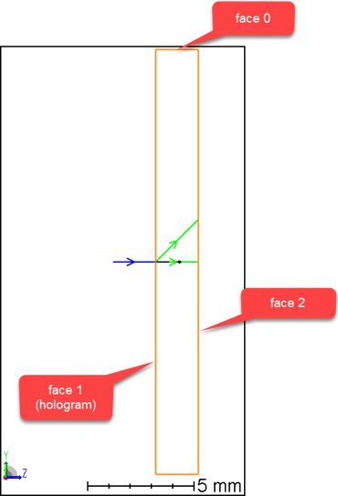

如前面所述,全像总是被认为是无限薄的。光线和全息之间的所有相互作用只发生在面1,也就是衍射面,并由它来处理。
Ansys Zemax | 利用 Kogelnik 方法模拟体全息光栅的衍射效率的图23
图 10: 布局中所看到的全像

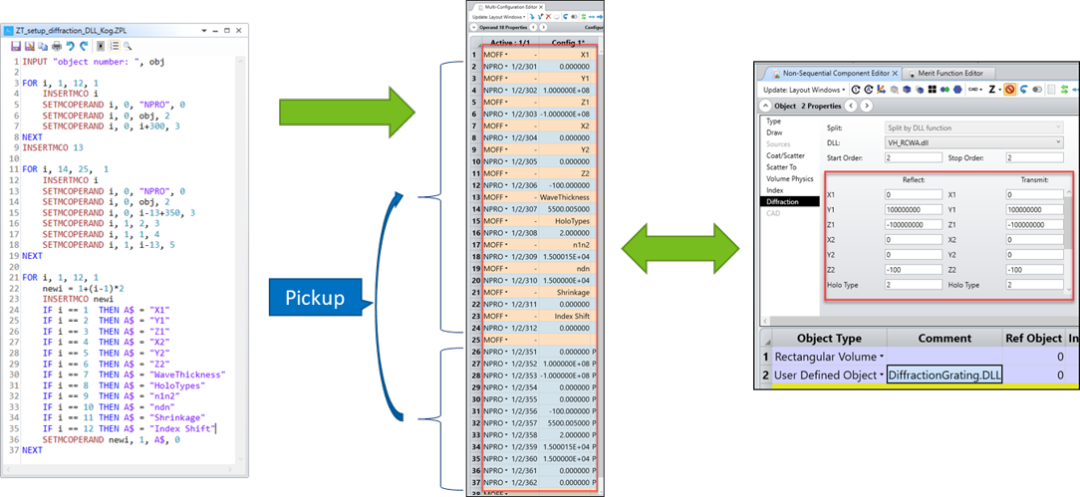

提示:您可以编写一个ZPL来填充MCE中的所有参数,并在Reflect和Transmit之间取值,附件中提供了ZPL的范例。
Ansys Zemax | 利用 Kogelnik 方法模拟体全息光栅的衍射效率的图24
图 11:ZPL 提取参数到多重结构编辑器

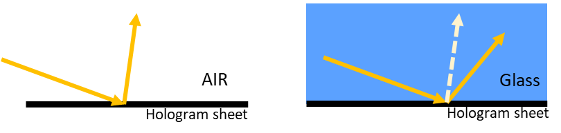

关于全息两边环境的折射率
当全息外的折射率改变时,全息的行为是不同的。例如,在下图中(图12),我们在左边和右边有完全相同的全息片,但可以看到它们向不同方向衍射光线。左边的全息片是漂浮在空气中的,而右手边的全息片是贴在玻璃上的。可以看到,在两种不同情况下,光线会衍射到不同的角度。因此,检查全息两边的材料是否设置正确是很重要的事。
Ansys Zemax | 利用 Kogelnik 方法模拟体全息光栅的衍射效率的图25
图 12. 空气和玻璃中的全息片

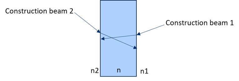

关于参数n1和n2
参数和代表全息外材料的折射率,是建构光1看到的折射率,是建构光2看到的折射率。如果在建构阶段,两道建构光束来自不同侧,那么和可能会有所不同,如下图所示。n1 n2 n1n2n1 n2
Ansys Zemax | 利用 Kogelnik 方法模拟体全息光栅的衍射效率的图26
图 13. 两道建构光束来自不同侧

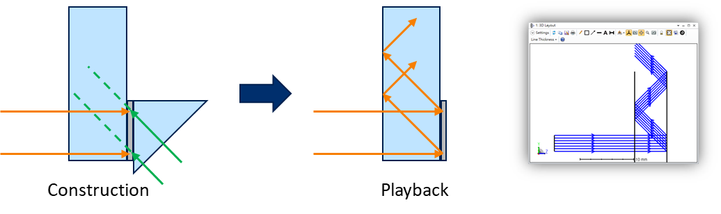

请注意,如果设置不正确,全息的行为将不正确。这跟我们在现实世界中如何建构全息有关。例如,在录制全息的时候,我们可能会在全息的一边放上一个棱镜,然后在回放的时候把棱镜去掉,如下图所示。在这种情况下,和应设置为棱镜和波导的折射率。n1n2n1 n2
Ansys Zemax | 利用 Kogelnik 方法模拟体全息光栅的衍射效率的图28
图 15. 建构和回放过程

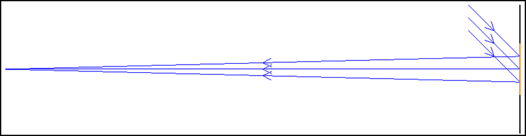

在这个范例中,我们演示了如何快速检查全息上不同入射角的衍射效率。首先,我们打开附件中的native_vhg_kog_seq_example1.zar。在这个文件中,设计了一个全息,将45度的入射准直光束衍射和聚焦到远处。
Ansys Zemax | 利用 Kogelnik 方法模拟体全息光栅的衍射效率的图29
图 16. 布局途中的全像范例

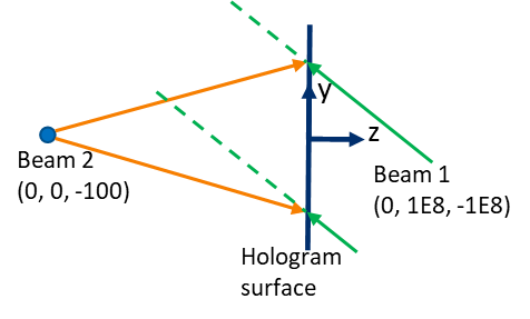

建构系统的参数设置如下
Ansys Zemax | 利用 Kogelnik 方法模拟体全息光栅的衍射效率的图30
图 17. 镜头数据编辑器中的全息建构参数

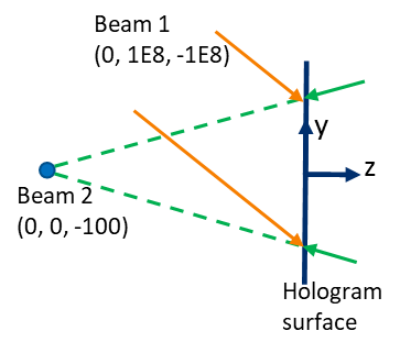

这意味着构建系统如下图所示。请注意,我们是如何将光源1设置在非常远的点(实际上是无穷远)来模拟准直光束的。
Ansys Zemax | 利用 Kogelnik 方法模拟体全息光栅的衍射效率的图31
图 18. 系统的初始设置
Hologram 2面假设一个建构光束收敛到一个建构点(光束2),另一个建构光束从另一个建构点(光束1)发散。然而,由于构建系统的互易性,这与光束1为收敛光源,光束2为发散光源的情况是等效的。在这种情况下,我们可以画成如下图。
Ansys Zemax | 利用 Kogelnik 方法模拟体全息光栅的衍射效率的图32
图 19. 以相反方向建立的同一系统

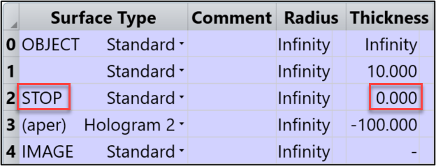

如下图所示,STOP设置在全息表面之前,厚度为零。这样一来,我们就可以确保主光线总是击中全息的中心。
Ansys Zemax | 利用 Kogelnik 方法模拟体全息光栅的衍射效率的图33
图 20. 镜头数据编辑器中的STOP位置

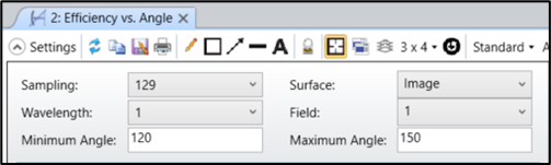

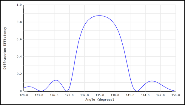

在范例文件中,有一个效率与角度的对比图,我们使用Kogelnik方法计算了与主光线入射角相关的衍射效率。在The Analyze Tab... Polarization and Surface Physics... Diffraction Efficiency... Efficiency vs. Angle 可以找到。设置如下图所示。
Ansys Zemax | 利用 Kogelnik 方法模拟体全息光栅的衍射效率的图34
图 21. 效率与角度对比图设定

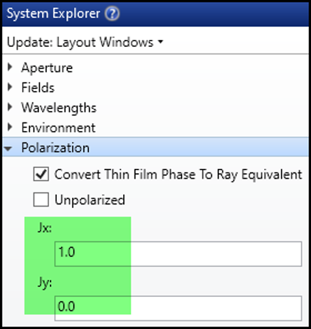

请注意,入射光现的偏振状态是在System Explorer... Polarization中定义的。在这个文件中,我们设置 (Jx, Jy) = (1,0) 为TE偏振。
Ansys Zemax | 利用 Kogelnik 方法模拟体全息光栅的衍射效率的图35
图 22. 系统资源管理器下的偏振设置
下图显示这一个分析工具的结果:
Ansys Zemax | 利用 Kogelnik 方法模拟体全息光栅的衍射效率的图36
图 23. 在效率与角度图中,y轴代表绕射效率,x轴代表主光线入射角

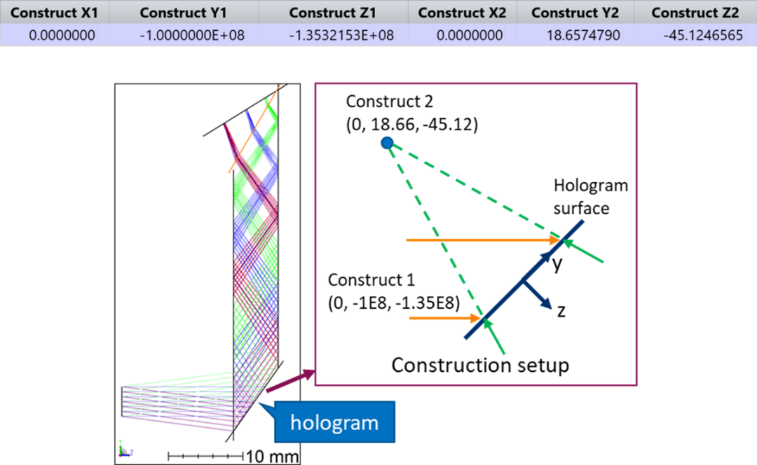

我们来看一个更复杂的波导设计。首先,打开附件中的 native_vhg_kog_seq_example2.zar。在“模拟 AR 系统中的全息光波导:第一部分”中介绍了系统的设计方式。在这里,我们主要分析考虑衍射效率与新功能的效果。
在这个文件中,建构光束1设置在一个非常远的点(0,-1E8,-1.35E8)。这意味着它是一个沿向量(0,-0.6,-0.8)方向传播的准直光束。建构光束2设置为(0,18.66,-45.12),这意味着它是一个汇聚光束,汇聚到点(0,18.66,-45.12)。
Ansys Zemax | 利用 Kogelnik 方法模拟体全息光栅的衍射效率的图37
图 24. 镜头数据编辑器和布局图中的系统初始设置
两个建构光束的波长为0.55 μm。在建构过程中,全息两侧的材料都是亚克力,因此我们将n1 = n2 = 1.493581(压克力在波长0.55 μm时的折射率)。

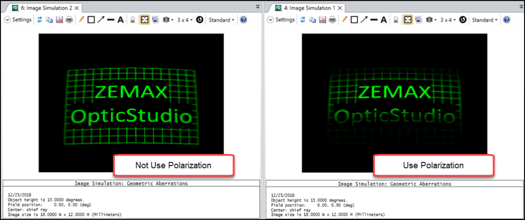

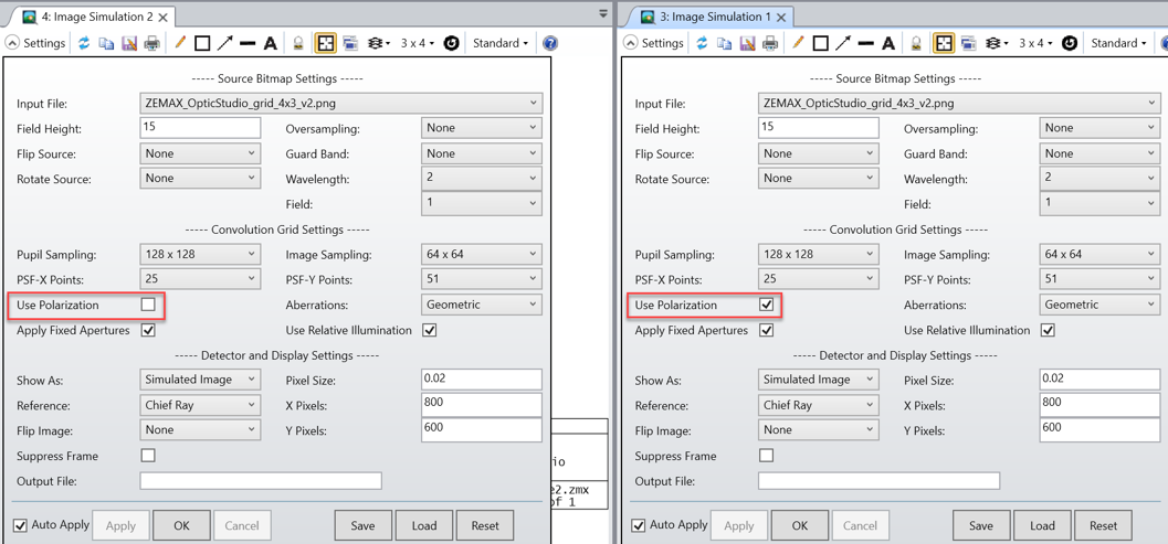

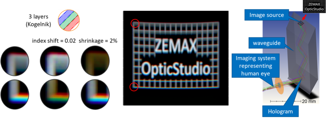

此文件中有两个图像模拟分析。它们具有相同的设置,但其中一个已勾选“使用偏振 (Use Polarization)”,而另一个未勾选。
Ansys Zemax | 利用 Kogelnik 方法模拟体全息光栅的衍射效率的图39
图 26. 图像模拟中的设置
为了查看考虑全息衍射效率的效果,必须勾选“使用偏振”。我们可以在以下图像中清楚地看到效果。勾选“使用偏振”时,模拟图像的顶部和底部边缘较暗。
Ansys Zemax | 利用 Kogelnik 方法模拟体全息光栅的衍射效率的图40
图 27. 图像模拟nalysis

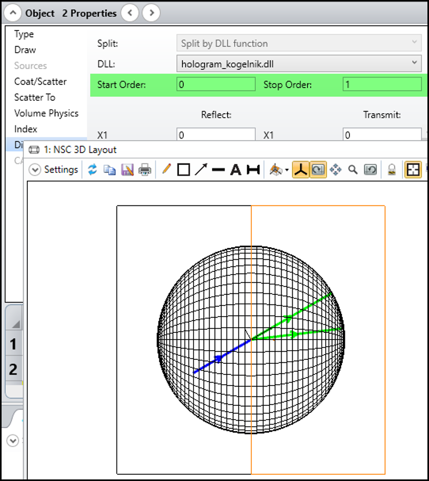

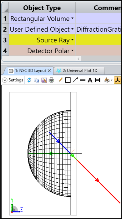

本范例与序列范例1类似,只是我们在非序列模式下分析。系统保存在附件vhg_kog_nsc_example1.zar中。在这个档案中,全息是由一个User Defined Object 读取DiffractionGrating.DLL设置的。这个用户定义对象DLL允许其面1为衍射面。
设置如下。注意,我们应该将起始阶数设置为0,停止结束设置为1,因为我们使用的理论只考虑两个耦合波。
Ansys Zemax | 利用 Kogelnik 方法模拟体全息光栅的衍射效率的图41
图 28. 用户定义对象的衍射设置
为了计算衍射效率,添加了一个Detector Polar以接收衍射光线。
Ansys Zemax | 利用 Kogelnik 方法模拟体全息光栅的衍射效率的图42
图 29. 整个系统的布局图

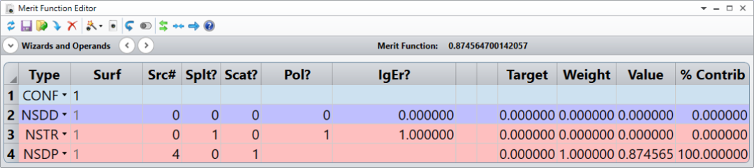

在优化函数中,计算衍射效率并使用操作数NSDP报告(图30):
Ansys Zemax | 利用 Kogelnik 方法模拟体全息光栅的衍射效率的图43
图 30. 优化函数编辑器

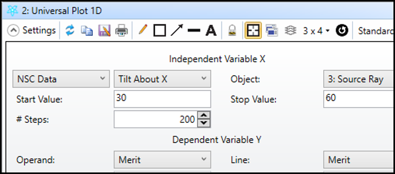

Universal Plot显示优化函数作为光源入射角的函数
Ansys Zemax | 利用 Kogelnik 方法模拟体全息光栅的衍射效率的图44
图 31. Universal Plot 设置
Universal Plot 的结果如下图。
Ansys Zemax | 利用 Kogelnik 方法模拟体全息光栅的衍射效率的图45
图 32. 在Universal Plot中,Y轴代表优化函数数值,X轴代表光线入射角

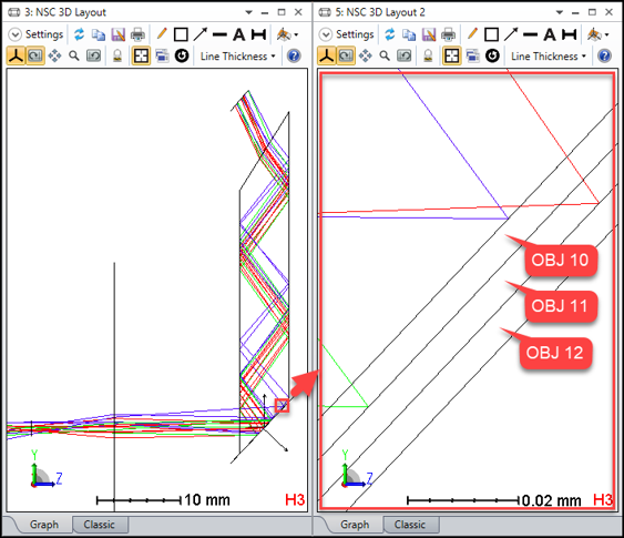

本示例与序列范例2中分析的系统类似。不同的是我们在非序列模式下重建系统,进一步优化系统以达到图像照度均匀,并增加两个全息光栅,使其支持彩色结果。系统附件档案为vhg_kog_nsc_example2.zar。
在下图中,可以清楚地看到3个全息对象(对象10、11、12)在波导上的堆叠情况。这些全息除了建构光束的波长(参数Wave)和相应的折射率(n1和n2) )外,其他参数都是一样的。
请注意,我们仔细考虑了嵌套规则( nest rule),因此在两个全息之间或全息和波导之间的每个边界,在两个面重叠的地方,光线都可以正确看到衍射面。在这个档案中,对象10、11、12的衍射面都在靠近波导的一侧。换句话说,在-z侧。
Ansys Zemax | 利用 Kogelnik 方法模拟体全息光栅的衍射效率的图46
图 33. 系统布局图和三个全息对象的细节
关于嵌套规则的更多讯息,请持续关注公众号即将更新!
1.“提高嵌套和布尔对象的非序列光线追踪速度”
2.OpticStudio 帮助文件 >“设置”选项卡 >编辑器组(“设置”选项卡)>非序列组件编辑器 > 非顺序概述 >“对象放置”>“嵌套曲面”部分
关于这个例子的更多讨论可以在参考文献[3]中找到。模拟图像如下图所示,可以看到折射率偏移或全息收缩对图像的影响。

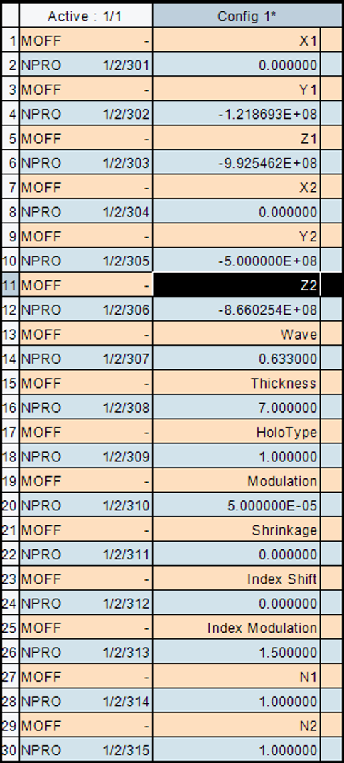

要做到这一点,首先,我们需要将输入和输出角度转换为向量,如下图35所示,这样我们才能正确定义系统。
注意,如果需要的话,y轴可以用x轴代替。这要看系统中全息对象如何放置和旋转会更为方便。但是,z轴不能用其他轴代替,因为DLL模型假设全像表面在XY平面。
Ansys Zemax | 利用 Kogelnik 方法模拟体全息光栅的衍射效率的图48
图 35 YZ平面上的入射与出射向量
F根据规格和上图,我们可以计算出v向量為(0,-sin(7deg),-cos(7deg)),v向量为(0,-sin(30deg),-cos(30deg))。因此,建构光束的参数可以设置如下:
  • 全息型 = 1
  • X1 = 0
  • Y1 = 1E9*(-正弦(7 度)) = -0.121869E9
  • Z1 = 1E9*(-cos(7 度)) = -0.992546E9
  • X2 = 0
  • Y2 = 1E9*(-正弦(30 度)) = -0.5E9
  • Z2 = 1E9*(-cos(30 度)) = -0.866025E9
以上计算中乘上1E9代表无限大,用来设定准直建构光束。
需要注意的是,如果 Holotype 设置为2,则(X1,Y1,Z1)或(X2,Y2,Z2)其中一个需要乘以-1。
对于其余的参数,我们可以直接从数据表中获取。它们如下。
  • 波长 = 0.633 μm

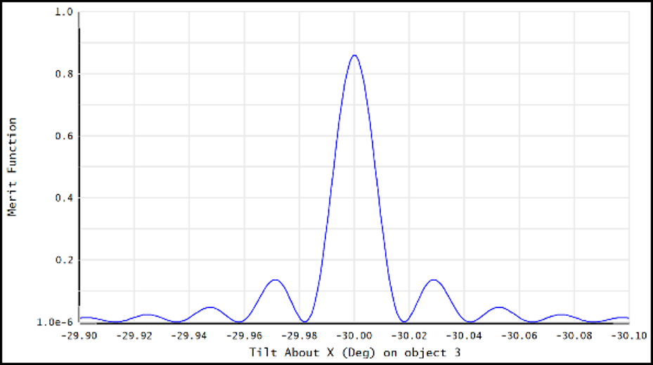

  • 厚度 = 7 mm
  • 调变折射率 = 0.00005
  • 全息折射率 = 1.5
对于最后两个参数,其数值取决于全息的设计使用情况。在这个范例中,从规格书中我们知道全息应该是在空气中使用,而不是附加在任何基板上。因此,我们设置n1 和n2如下:
  • n1 = 1.0
  • n2 = 1.0
最后的设置和结果如下图所示,也可以在附件档案vhg_kog_nsc_example2.zar.中查看。
Ansys Zemax | 利用 Kogelnik 方法模拟体全息光栅的衍射效率的图49
图 36. DLL的参数可以在多重结构编辑器中展开
Ansys Zemax | 利用 Kogelnik 方法模拟体全息光栅的衍射效率的图50
图 37. 在Universal Plot中,y轴表示优化函数的数值,x轴表示光线入射角
值得提一下的是,在这个文件中,当替换Universal Plot时,我们使用了一个技巧; 开始和停止阶数都被设置为1,所以我们可以强制DLL只考虑1阶衍射光线,而忽略0阶直接穿透的光线。这个技巧有助于在Universal Plot中只看到单阶的衍射效率。
Ansys Zemax | 利用 Kogelnik 方法模拟体全息光栅的衍射效率的图51
图 38.如果我们将起始阶数设置为0,停止阶数设置为1,那么0阶和1阶光线都会被追迹,如图所示
