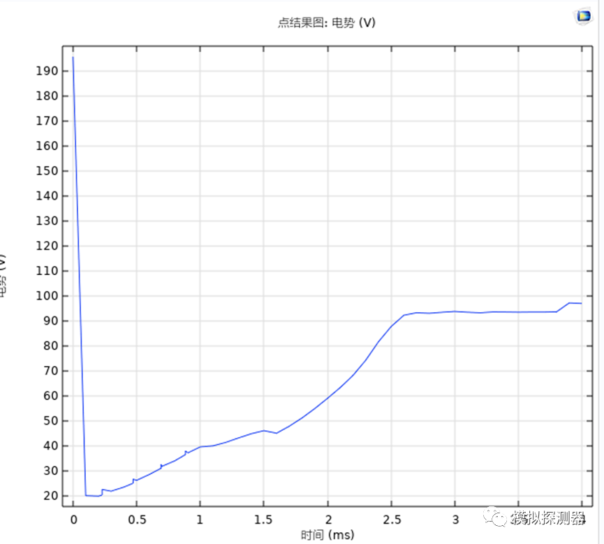

本次采用双向斥开触头系统,模拟电弧在洛仑磁力作用下进入灭弧栅片的过程,总回路电压为220V,串联电阻为0.7Ω,外接磁场为0.03T,1[ms]内触头旋转角度为10°;
从上图可以看出,电弧在动静触头分断后,电弧停滞时间相对减小,进入栅片后被分断多个短弧,使电弧电压上升。电弧电压随时间的变化规律如下图所示;从图中可以看出,空气被击穿后,电弧电压瞬间下降,当电弧被拉长时,其电压开始增大,但电弧进入栅片后,电压增加并不多,无法使电弧熄灭,另一方面是由于仿真所涉边界条件所致,进一步精确地仿真需实验结合,本次仿真仅提供一定的参照作用;
