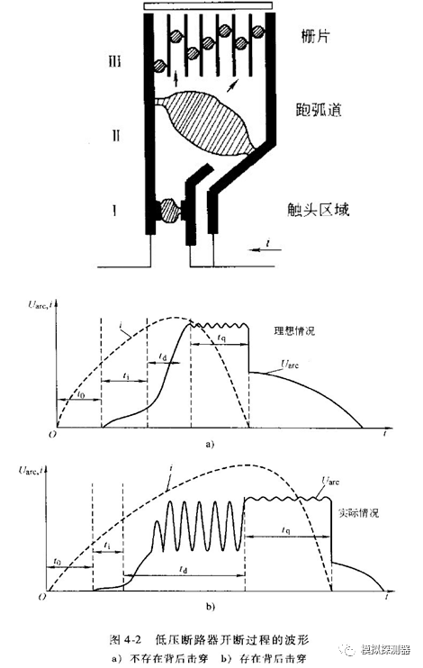

21. 栅片电弧背后电弧热击穿;
22. 背后热击穿,电弧电压波形存在波浪形状

23. 电弧进入灭弧栅片以后,它造成的热气流将会经灭弧室后壁反射,  这种反射的热气流进入背后区域将提升背后区域的温度和气体的游 离,因而采取措施,防止热气流反射进入背后区域;
24. 收缩型跑弧通道的灭弧室,有利于推动电弧进入灭弧室,而不利于 热气流的反射;

28. 当电弧进入灭弧室之后,灭弧栅片将电弧分成多个短弧,利用近极压降使电弧电压上升,而通过电弧的电流是随着电弧温度的下降及电弧背后区域温度 的上升而减少的;电弧电阻越来越大,而电弧背后区域则是一个高温导电通 道,其电阻相对于栅片电弧电阻逐渐减小,因此电弧背后区域可能重新击穿,  电弧退出灭弧栅片;

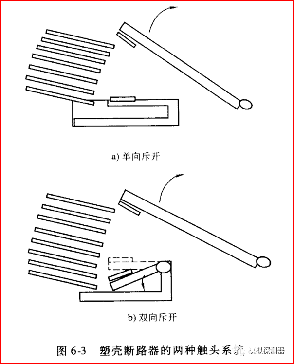

35. 单向低压斥开,双向高压斥开;
低压电器电路理论总结2的图2
36. 双向斥开结构的触头开距较单向斥开结构有所增加,可以放置更多的栅片,电弧拉长各大,增加了弧柱电压和短弧电压;

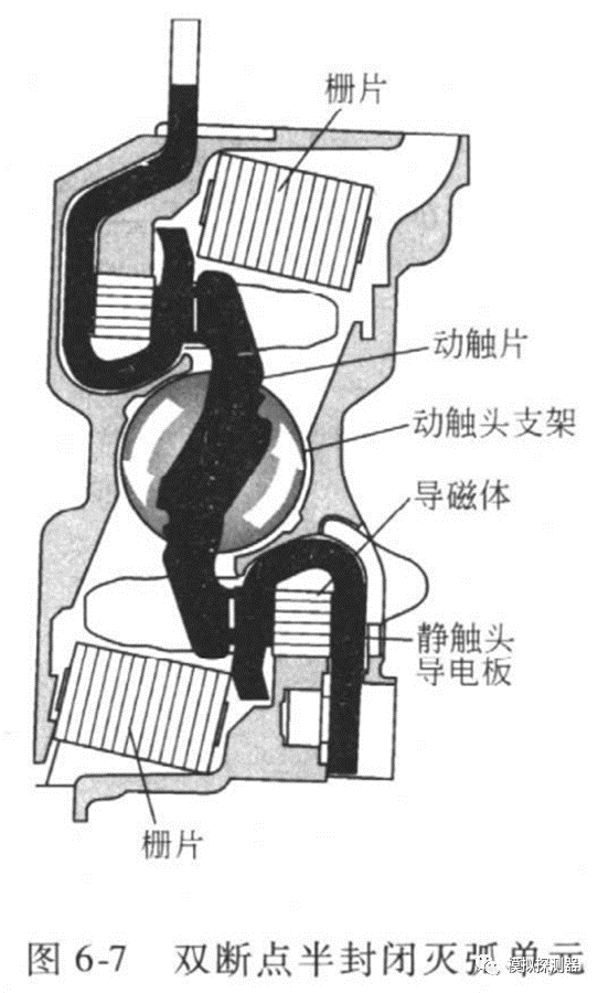

37. 双断点开端的触头系统能获得最佳的限流性能;有平行双端点和旋转双端点触头系统,后者可降低空间;

38. 双断点触头系统与气吹结合可获得更佳的分断性能;同一类触头系统,有气吹的电弧电压和灭弧室压力都较无气吹的高,这说明气吹使灭弧室压力上升,促进气吹而冷却驱动电弧;
