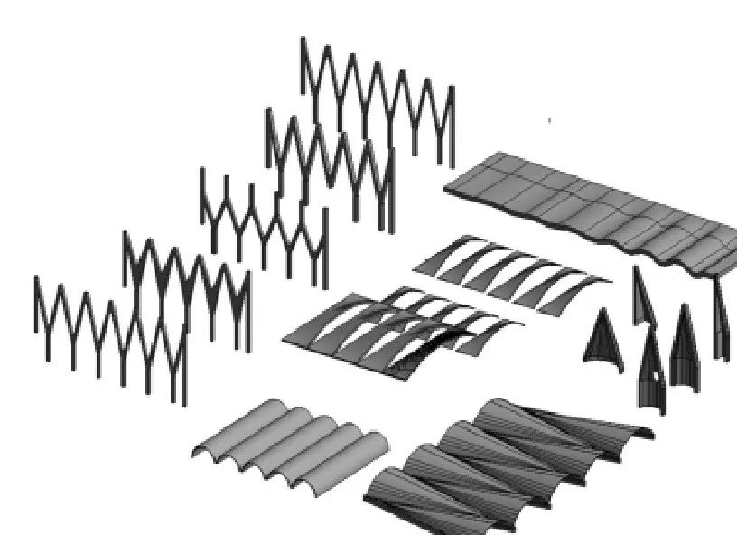

1、工作室创建重难点族库,标准样板文件
根据该体育馆的特殊性,项目部总结出施工中的重难点,及时组建项目bim深化设计工作室。工作室针对重难点部位单独创建族文件并载入项目中运用。工作室专门制定项目难点标准样板文件,用于施工建模。

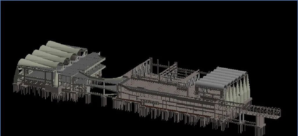

2、采用局域网协同方式分成3组/3人创建模型,提高建模进度

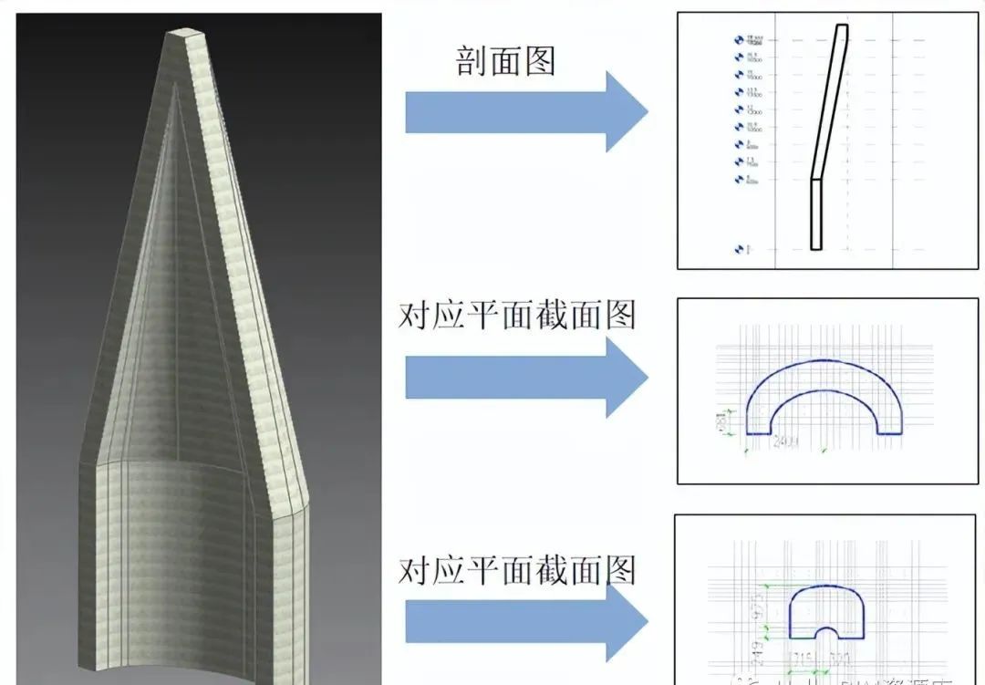

3、薄壁锥形柱
混凝土表观为木模外露效果,要求一次性浇筑完成,不允许修补。室内木模混凝土结构外露面即结构完成面,模板统一采用宽度约100mm的木方。
通过BIM建模深化设计,可得出任意高度上的截面尺寸并辅助坐标网格进行现场模板的配置。根据具体模型指导现场进行机具安排、砼浇筑等工作。

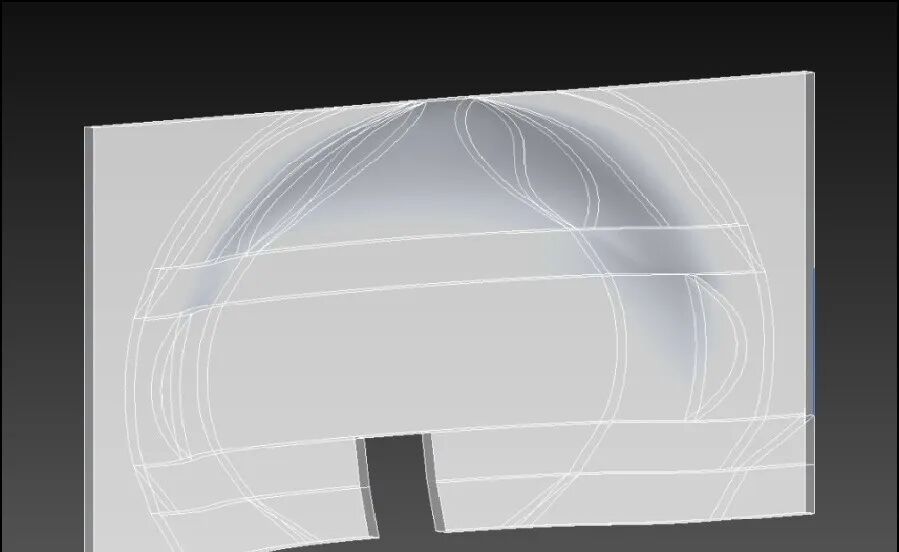

解决预排模板问题:室内木模混凝土结构外露面即结构完成面,模板统一采用宽度约100mm的木方,施工前利用BIM对展开面进行模板预排,从而达到效果提前模拟,节约时间及材料成本。其效果模拟后由设计单位确认,可以精确把握设计意图。

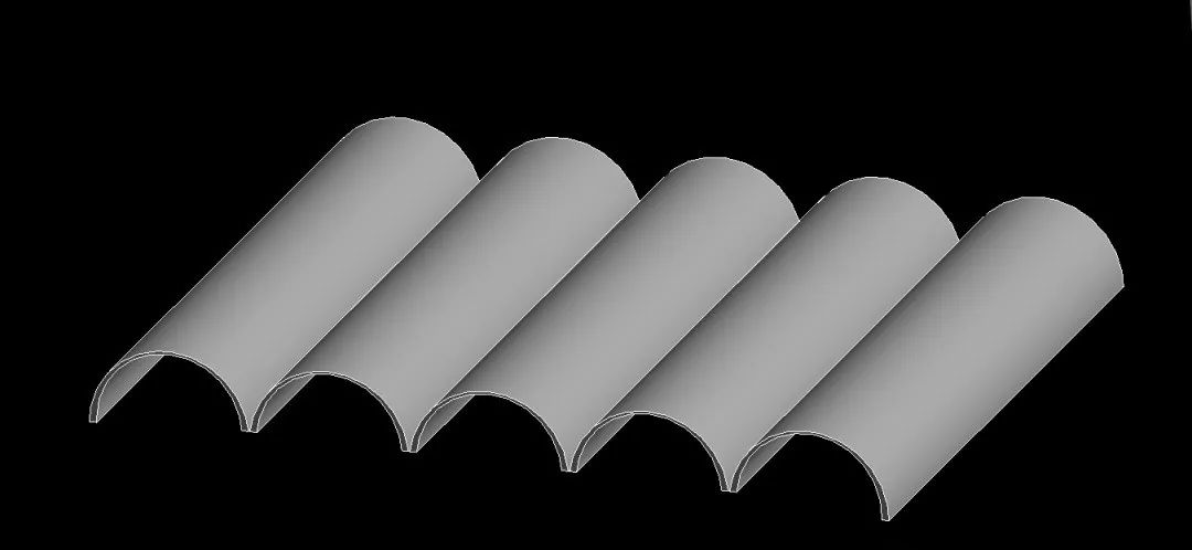

4、拱形屋顶

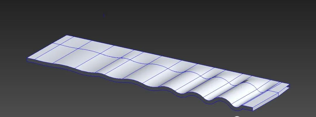

内外表面为不同圆心不同半径的圆弧组成,因此内外弧不平行,拱壳厚度是由两侧向中央渐变的。拱形屋面单个拱壳横向跨度6.5m,纵向跨度20m,起拱高度4.838m,总体屋顶面积1092㎡。屋面内侧要求形成木模外露混凝土效果,屋面混凝土必须一次浇筑成型。
案例详解 | 通过应用BIM节约成本近10万!的图5
利用BIM准确计算不规则屋面板的 混凝土工程量,准确把控一次性浇筑所需的混凝土量,以保证浇筑的最终效果,同时避免材料的浪费。板厚控制:由于板厚尺寸渐变,每隔2m设置一个板厚复查点,该点板厚由BIM准确提供。

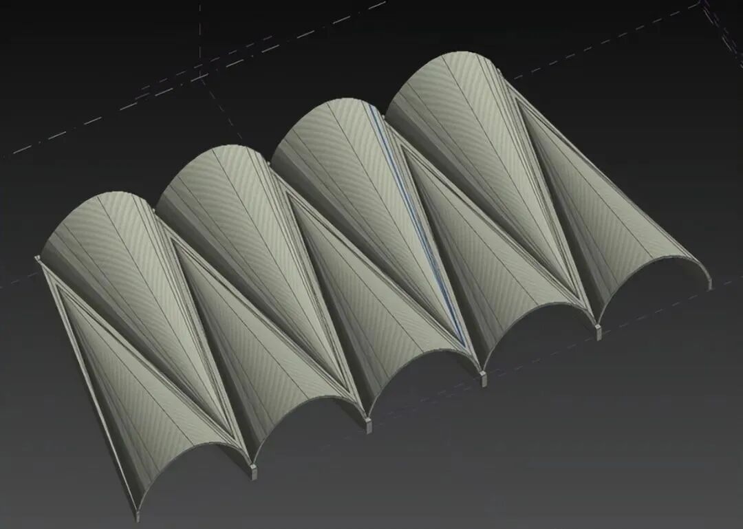

7、波浪曲面屋顶
由相应横向纵向梁体搭接框架梁,由纵向不同高度梁体组合成波浪形状,再由上下两片梁片拼接而成整体。此次建模需建立整体模型,可根据不同高度点确定梁体方位。
案例详解 | 通过应用BIM节约成本近10万!的图8
