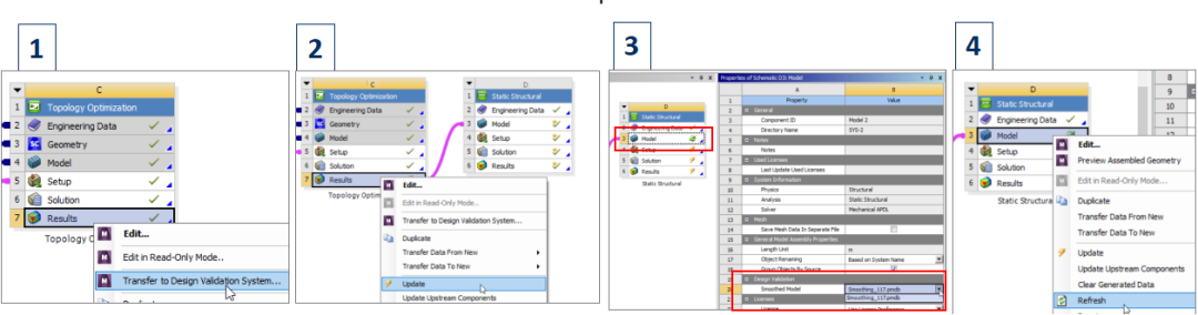

以往版本需要在WorkBench中添加后续分析模块去验证优化后的模型。拓扑优化后的仿真计算设计验证过程如下图所示。先在拓扑结果中生成光顺平滑的 STL 模型后,再在 Workbench 中通过“Transfer to Design Validation System”将优化结果传递至验证系统,系统自动生成位于拓扑优化系统上游的相同类型的Mechanical系统,并继承之前的全部计算载荷和约束。创建该验证工作流程,分为四步,在创建的验证系统中去划分网格运行计算及查看设计结果。

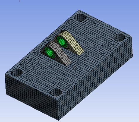

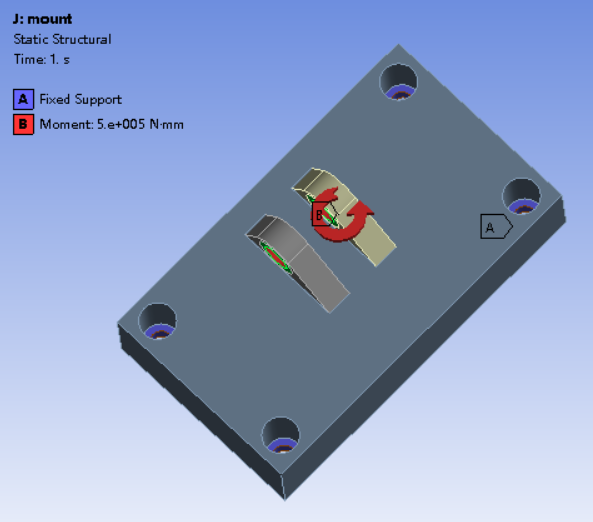

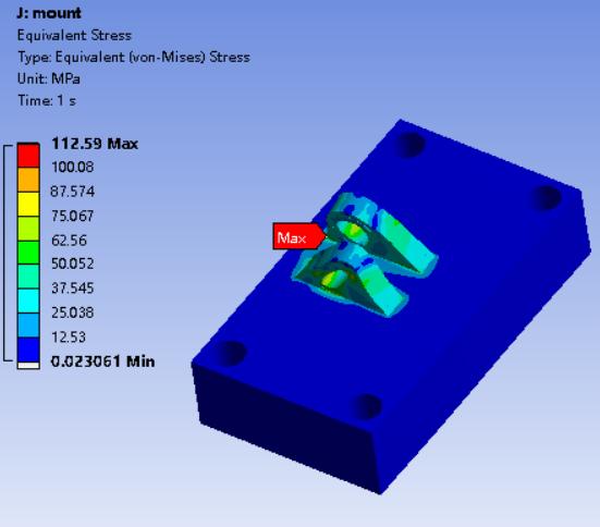

下面我们以基底拓扑的例子来示意说明:基底底部为带四个沉孔的长方体块,四个沉孔上环面及柱面固定支持,两耳板内孔受500 N·m扭矩,如下图一所示,模型网格划分如图二所示。求解后,查看等效应力结果,最大等效应力为112.6MPa。

图一 边界与载荷
图二  网格划分
图三 等效应力云图

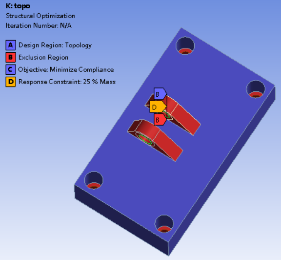

拓扑优化以柔度最小化为目标,保留25%的质量,四个沉孔处圆柱体及两耳板不做拓扑优化,如图四所示。
结构优化新功能——拓扑优化后结构力学特性之可视化的图6
图四 拓扑条件

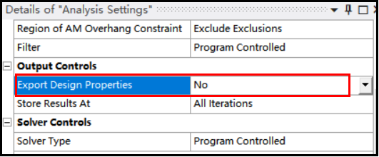

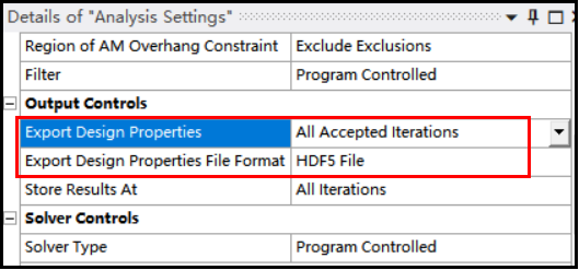

为了可视化拓扑优化后结构力学特性,我们需要设置Analysis Settings里的Output Controls的属性:
  • Export Design Properties:当上游静态结构或模态分析系统时,此属性可用于结构优化分析,可以在与上游分析相对应的结构优化分析中创建变形、应力、应变等结果,能够检查优化设计的机械行为,在这里我们选用All Accepted Iterations。
  • Export Design Properties File Format:当指定导出Export Design Properties时显示此属性。选项包括 HDF5 文件(默认)和 VTK 文件(需要外部Reader),在这里我们选用推荐的HDF5 File,如图五所示。
结构优化新功能——拓扑优化后结构力学特性之可视化的图7
结构优化新功能——拓扑优化后结构力学特性之可视化的图8
结构优化新功能——拓扑优化后结构力学特性之可视化的图9
图五 输出控制

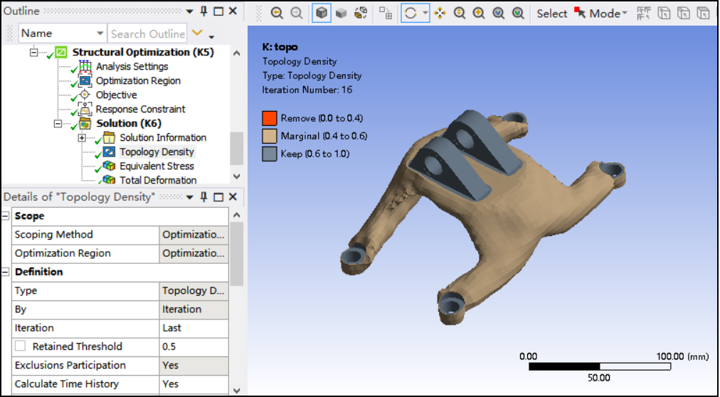

运行求解结构优化模型,完成后,可在Topology Density中查看优化后密度分布模型,如图六所示。
结构优化新功能——拓扑优化后结构力学特性之可视化的图10
图六 拓扑密度

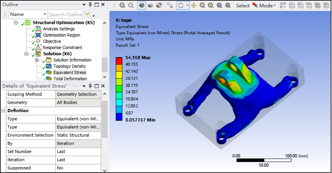

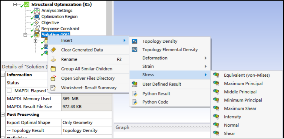

右击Solution > Insert > Stress > Equivalent (Von-Mises),快速输出设计验证值,查看拓扑优化后结构力学特征。
结构优化新功能——拓扑优化后结构力学特性之可视化的图11
图七 提取结果
结构优化新功能——拓扑优化后结构力学特性之可视化的图12
图八 输出设计验证值
