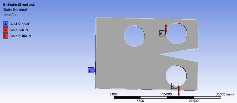

1.创建分析模型 。如图示紧凑拉伸试样,一端固定,上下圆孔给定100N拉力,预测产生I形裂纹,最大主应力位置在开口前沿。

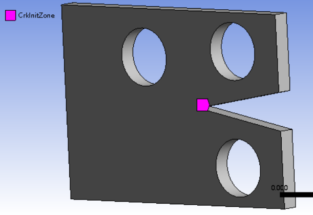

2.建立裂纹产生区域节点组件。图示模型中选择最大主应力前沿一排节点作为裂纹产生区域的节点组件,并命名为CrkInitZone。
ANSYS 断裂力学新功能之SMART自适应裂纹萌生分析的图2
图2 裂纹产生区域节点组件

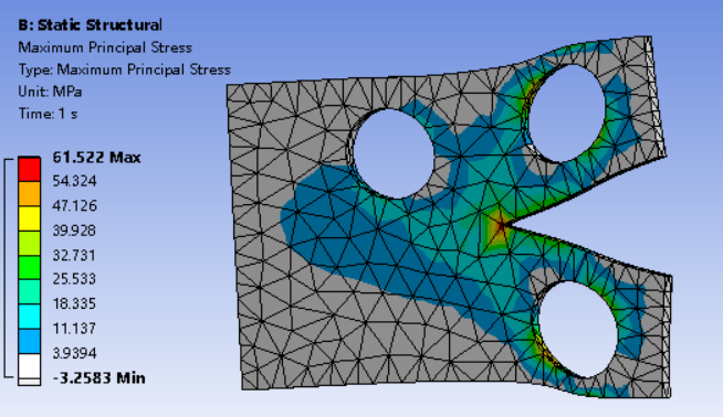

3.对模型进行初步分析,最大主应力为61.5MPA,设定产生裂纹的临界主应力为60MPA

图3 没有裂纹时分析,最大主应力云图

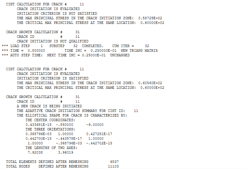

6.提交计算,计算过程中,在求解信息中会出现如图中是否达到裂纹插入准则信息提示。达到准则之后程序会自动插入椭圆形裂纹和计算插入的椭圆形裂纹坐标位置和长短轴长度,以及输出使用smart方法计算时重划分网格的数目信息。

图4求解过程信息提示

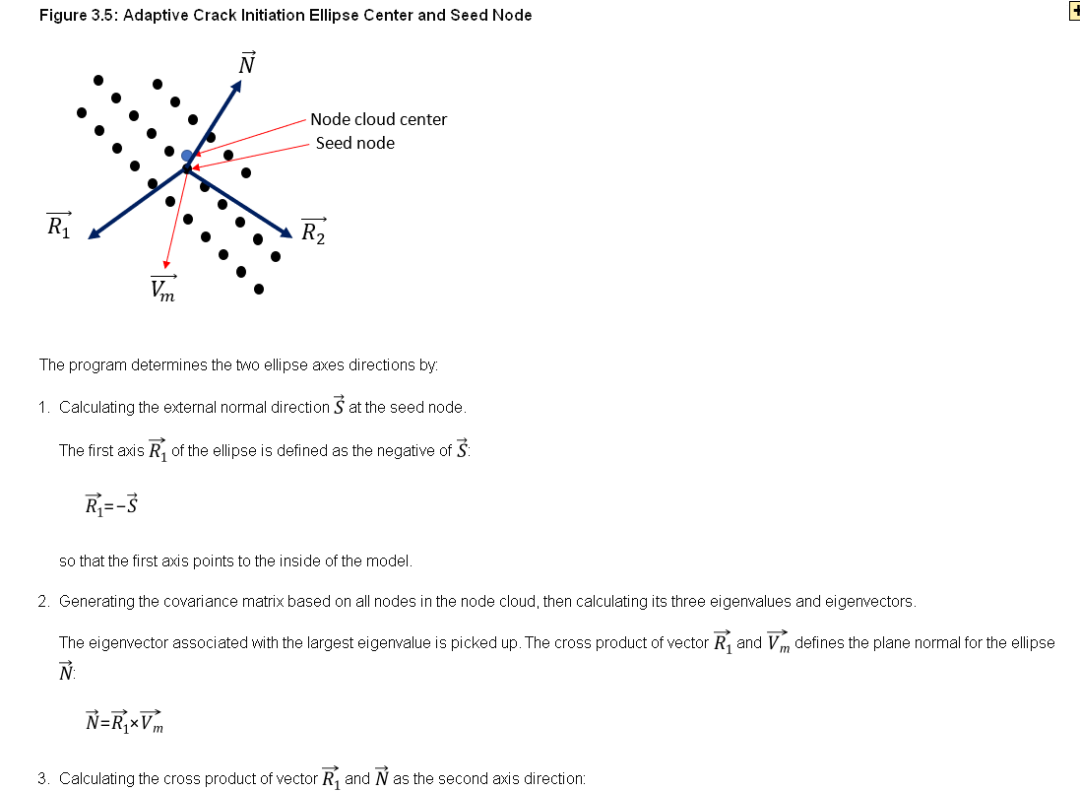

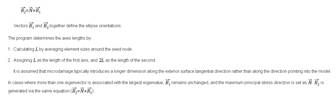

程序在确认椭圆形裂纹坐标位置时,会在每个子步标记所有满足裂纹萌生条件的节点,并将它们分组到节点云中。节点云的几何中心是椭圆的中心。离椭圆中心最近的节点称为种子节点。然后通过各种矢量计算的方法,计算出椭圆长短轴的方向和长度,如帮助文件中截图所示,有兴趣的朋友可以详细查询帮助文件。
ANSYS 断裂力学新功能之SMART自适应裂纹萌生分析的图5
ANSYS 断裂力学新功能之SMART自适应裂纹萌生分析的图6
图5 自动确认椭圆形裂纹的计算方法

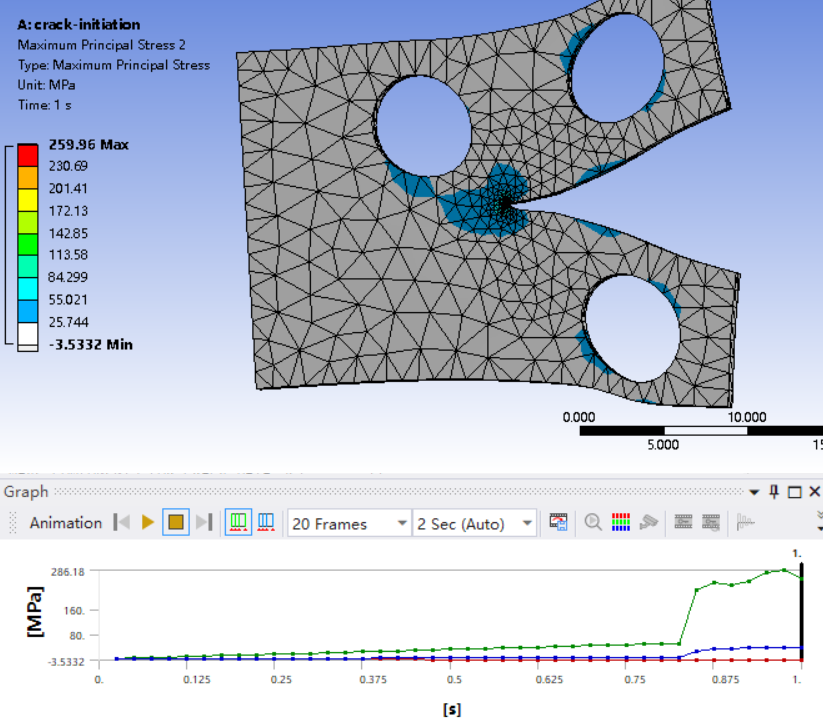

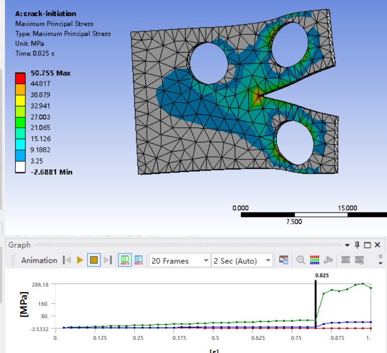

7.计算结果分析。如图所示,在0.825S之后满足最大主应力准则,产生裂纹并使用smart方法进行裂纹扩展计算。裂纹扩展过程中,裂纹尖端区域附近网格自动加密。

图6 裂纹自动产生前后最大主应力结果对比
