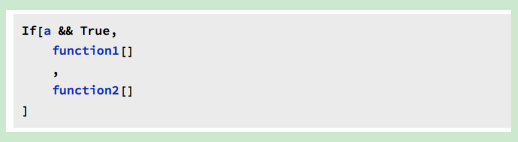

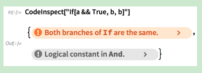

例如,很容易看出这里的测试中不需要 &&True。
Wolfram 语言中的静态分析工具的图2
这可能是遗留的调试代码,或者仅仅是逻辑上的一个错误。静态分析工具可能会警告说,&& True 不需要,可以去掉或改成别的东西。虽然静态分析工具不能辨别作者的意图,但它们可以找到值得调查的 "可能的问题 "的类别。

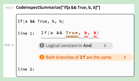

要获得测试中发现的所有问题的可视化摘要,请使用 CodeInspectSummarize(包含在 CodeInspector paclet 中):
Wolfram 语言中的静态分析工具的图6

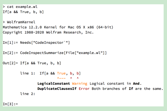

您甚至可以在命令行上使用 CodeInspectSummarize:
Wolfram 语言中的静态分析工具的图7

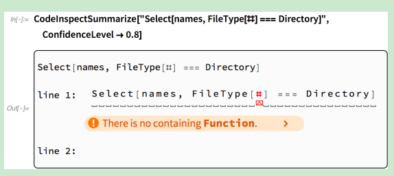

Wolfram 语言有一个强大的内置模式匹配器,它可以用来对表达式进行静态分析。
我设计了 CodeInspector 的规则引擎,以包括对被检查代码的相对位置的了解,因此我们可以在语法树上移动到父节点并提出其他问题。这在编写规则以确保某些语法出现在其他容器语法的词法中时很有用。
 例如:
Wolfram 语言中的静态分析工具的图10

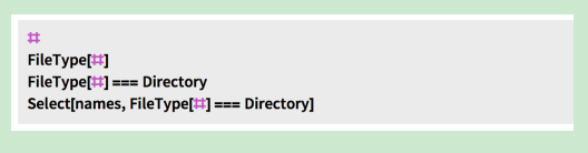

这说明了一个常见的错误:忘记了 &。
从#的位置开始,我们沿着树寻找一个匹配的 &:
Wolfram 语言中的静态分析工具的图11
没有发现&,所以报告了一个问题。注意这个规则的置信度较低,我需要指定ConfidenceLevel → 0.8才能看到它。

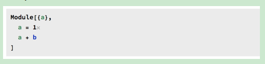

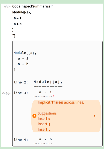

示例1:
Wolfram 语言中的静态分析工具的图12
在这个例子中,我忘了在行末加一个分号,所以整个表达式被当作 a=1*a+b 处理。这是不正确的,会导致代码运行时的无限递归:
Wolfram 语言中的静态分析工具的图13

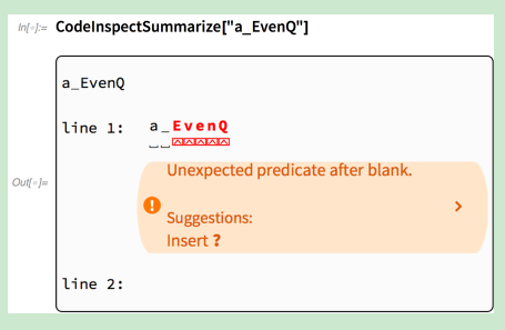

示例2:
Wolfram 语言中的静态分析工具的图14
在这个例子中,我忘了给 PatternTest 插入一个问号。
CodeInspector 会捕捉到 Q 函数被当作头的情况,并建议插入一个问号:
Wolfram 语言中的静态分析工具的图15

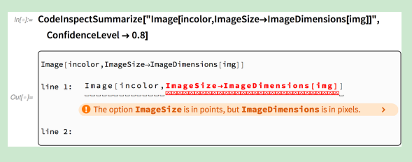

示例3:
Wolfram 语言中的静态分析工具的图16
在这个例子中,我试图用 ImageDimensions 的输出来指定 ImageSize,但这两个函数的单位并不相同。ImageSize 选项期望的是点,但 ImageDimensions 则返回像素:
Wolfram 语言中的静态分析工具的图17

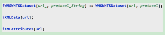

问题2:
Wolfram 语言中的静态分析工具的图20
inc后面的额外下划线_意味着{__}被当作inc的可选值。但我们的目的是让 inc 匹配模式 {__}。CodeInspector 能够发现这些问题,并在发布代码前将其修复。

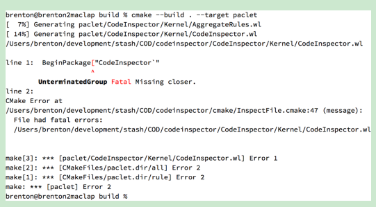

CodeInspector 工作流程
CodeInspectSummarize 报告指定文件的问题的方式与报告指定字符串的问题的方式完全相同。
由于 Wolfram 语言代码是解释的,因此没有编译步骤,可能不清楚何时是扫描问题的最佳时机。在实践中,我发现在构建小程序的时候是扫描的好时机。
我已经为 CMake 编写了脚本,在构建 paclet 之前扫描每个 Wolfram Language 文件。下面是当我的代码中有错别字时,我试图构建 CodeInspector paclet 本身时的情况:
Wolfram 语言中的静态分析工具的图21
因此,我可以看到我的代码中的错别字,并立即在源代码中修复它。否则,我就会用糟糕的代码构建 paclet,并在试图运行代码时遇到奇怪的错误。这凸显了尽快发现并修复问题的众多原因之一--通过测试 CodeInspector 本身来证明 CodeInspector 的意义。
