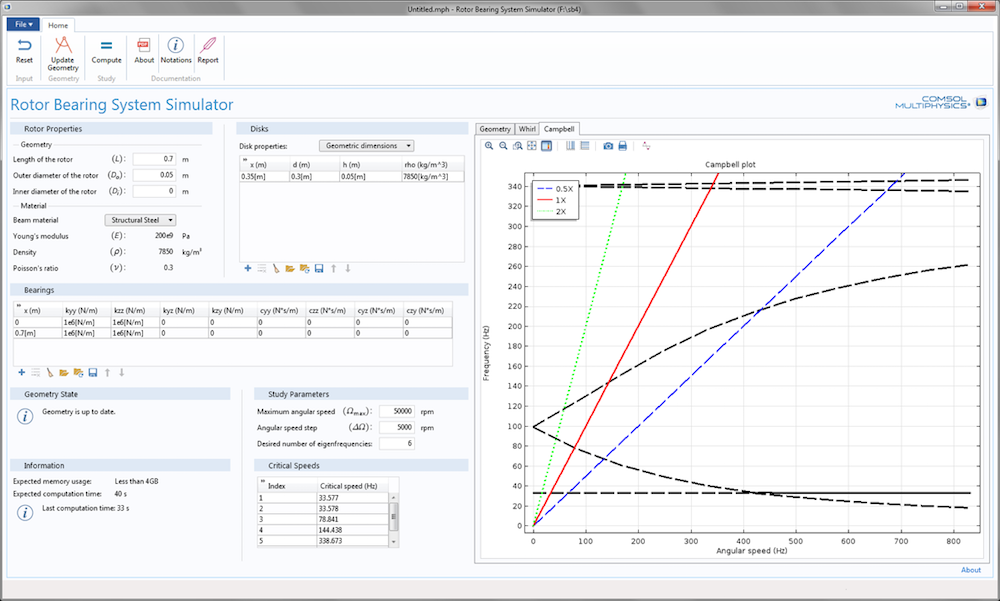

我们可以使用 COMSOL 建立一个仿真 App,通过其底层模型来自动考虑这种旋转的影响,该仿真 App 只显示重要的设计参数作为输入。接下来,让我们来看看如何利用 COMSOL 案例库中的一个 App 示例:转子轴承系统模拟器,来找到各种旋转系统的临界转速。
什么是临界转速?在 COMSOL 中模拟转子轴承系统的图1
图中演示了转子轴承系统模拟器
探索转子轴承系统模拟器仿真 App

指定输入数据的部分是转子属性、圆盘、轴承和研究参数。临界转速 部分用于评估模拟的转子的临界转速。几何状态 和信息 部分分别包含了几何体和求解器的信息。在仿真 App 的右侧面板上,可以访问转子的几何形状、回旋图和坎贝尔图。顶部的功能区提供了各种项目可以对 App 进行不同的操作。
什么是临界转速?在 COMSOL 中模拟转子轴承系统的图3
转子轴承系统模拟器的用户界面。

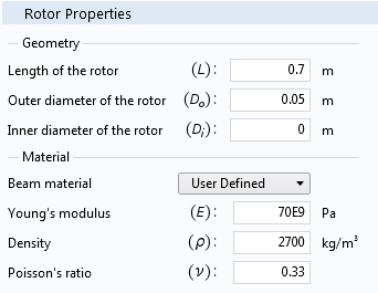

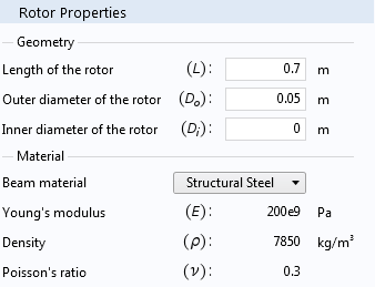

在转子属性 部分,可以指定转子(轴)的几何尺寸及其材料属性。有两种方法可以指定转子的材料属性:
  1. 从包含标准材料列表的组合框中选择转子的材料。在这种情况下,材料属性会自动分配给转子,与所选材料相对应。
  2. 在上述的组合框中选择用户定义的选项,然后指定转子的材料属性。
什么是临界转速?在 COMSOL 中模拟转子轴承系统的图4
转子属性部分,有一个材料列表。
什么是临界转速?在 COMSOL 中模拟转子轴承系统的图5
一个用户定义的材料。

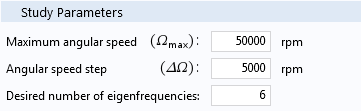

研究参数部分提供输入用于指定转子的最大角速度和角速度从零到最大值的参数扫描步骤。还可以指定App要计算的特征频率的数量。
什么是临界转速?在 COMSOL 中模拟转子轴承系统的图9
研究参数部分用于指定角速度和特征频率信息。

如上文所述,转子的临界转速是通过获得固有频率随其角速度的变化而确定的。为此,在设置好模型后,首先通过点击计算按钮进行特征频率分析,在图形 窗口中,就可以看到模拟的转子系统的涡动图、轨迹图和坎贝尔图。在坎贝尔图中,临界转速是频率等于角速度的点。换句话说,临界转速是特征频率曲线与ω=曲线的交点,如下图所示。
什么是临界转速?在 COMSOL 中模拟转子轴承系统的图10
在坎贝尔图中,临界转速被标记为点(浅蓝色)。

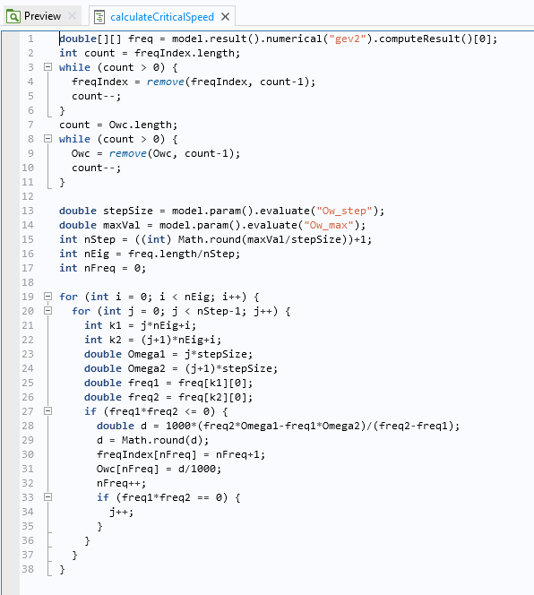

在底层模型中,没有直接计算临界转速的方法。这就是利用 App 开发器的优势。使用方法编辑器(在 App 开发器中可用),可以很容易地编写自己的方法来计算临界转速。在开发转子轴承系统模拟器仿真 App 时就是这样操作的。计算临界转速的代码的截图如下所示。
什么是临界转速?在 COMSOL 中模拟转子轴承系统的图11
代码显示了临界转速是如何计算的。
然后,计算出的临界转速以表格形式显示在临界转速部分。
