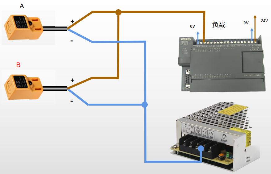

两线制传感器串联方法
两线制传感器一般有一根棕色线和一根蓝色线,棕色为正极,蓝色为负极。如图1所示,当需要串联时,将A传感器的棕色(正极)接入负载(继电器线圈或者PLC输入IO),其蓝色(负极)和B传感器的棕色(正极)连接,B的蓝色接入电源负极(0)即可,这样负载就相当于信号线。A和B串联组成回路,只要其中一个失去信号,那么另外一个也会断开。
因此当有负载时,一般为PLC。输出为高电平24V正极,通过负载后和0V负极形成回路导通。
多个传感器串/并联该怎么接线?的图1
图1  两线制传感器开关串联接线图

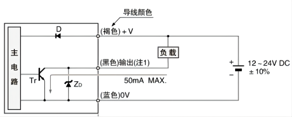

三线制传感器的串联方法
三线制的传感器开关,棕色(褐色)为直流正极,蓝色为直流负极,黑色线为信号线,我们以NPN型传感器为例,单个传感器接线如下图2所示:
多个传感器串/并联该怎么接线?的图2
图2 三线制接线示意图

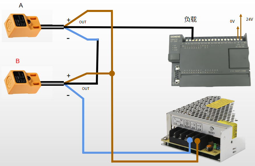

如图三所示,在串联的时候,我们将A、B传感器的棕色线同时接到24V正极,A传感器黑色线(OUT)接入负载(PLC,如果是继电器线圈则OUT要接入继电器线圈正极);A传感器蓝色线和B的黑色(OUT)线短接,B的蓝色线接入24V负极。
多个传感器串/并联该怎么接线?的图3
图3 三线制传感器串联接线图
