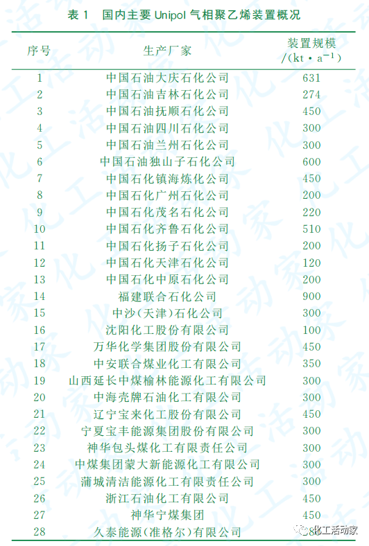

从PE生产工艺来讲,主要包括气相法的Unipol工艺、Innovene G工艺、Spherilene工艺和Borealis工艺等,溶液法的Sclairtech工艺和Dowlex工艺,淤浆法的Hostalen工艺、Chevron Phillips工艺、CX工艺以及Innovene S工艺等。其中,由于Unipol气相装置工艺简单,无溶剂,能耗低,投资少,并且产品跨度较大,可生产熔融指数为0.05~155g/(10min),密度为0.918~0.965g/cm3的全密度PE产品,因此国内越来越多的石化企业引进该套生产工艺,目前国内Unipol气相法PE的总产能将近为10000kt/a。国内主要Unipol气相PE装置产能如表1所示。

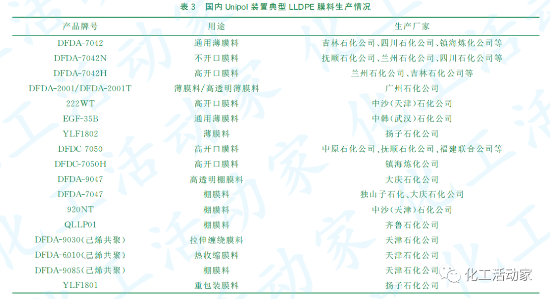

此外,LLDPE膜料生产企业通常在生产装置上加入不同的助剂,比如增透剂、开口剂、爽滑剂等,以此来赋予薄膜一些特殊性能,满足市场不同用户的需求。国内Unipol装置典型LLDPE膜料生产情况如表3所示。

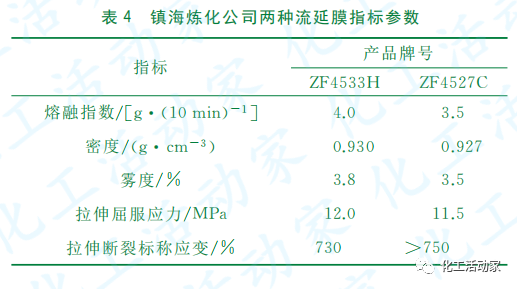

除了上述产品外,镇海炼化公司在450kt/a LLDPE装置上开发了两种中熔指、低密度聚乙烯流延膜专用料,其中ZF4533H主要用于流延包装薄膜芯层,ZF4527C主要用于流延包装薄膜表层,具体指标参数如表4所示。
