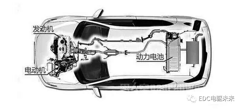

在社会发展的全新背景下,各国汽车的持有量都在逐年增加,而在石油消费急剧增长以及环保压力日益严峻等的影响下,迫使汽车产业需要向节能、环保的发展方向进行转型与升级。而油电混合动力汽车可以有效满足环保节能方面的要求,不仅具有充足的动力源,而且还能够减少相关环境污染问题,如图1所示。具体来说,油电混合动力汽车是一种混合型电动汽车,可以由一种以上的能量转换来为汽车提供驱动动力,可以在一辆车上联合使用电力驱动以及辅助动力单元。而油电混合动力汽车则是将传统能源与电能进行有效结合,这样不仅能够使相关车辆的燃油经济性得到改善,而且还能够减少尾气排放,使环境污染程度得到降低。
油电混合动力汽车及其关键技术的图4
图1 油电混合动力汽车示意图

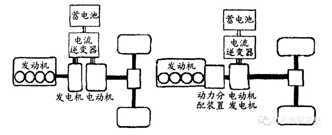

首先,串联式混合动力汽车。在油电混合动力汽车的相关结构当中,串联式混合动力汽车的结构相对简单,在产生能量时主要连接发动机和发电机,而其驱动环节则需要对减速机构以及电动机进行连接。在串联式混合动力系统的实际运行过程当中,能量产生环节可以通过逆变器对产生的电能进行转化,并向电动机提供,使其开展相应的工作,而对于多余电能则可在蓄电池当中储存。在发电机停止工作或者电功率不足的情况下,蓄电池可以为电动机提供电能。在此结构当中,电机和发动机之间的控制保持独立状态,在较优工况下燃油发动机可开展相关工作,但由于能量的转换需要具体经过机械能到电能,再到机械能这一过程,因此降低了其整体效率。对于串联式混合动力系统而言,其主要对公交等大型车辆比较适用,而在车速较高以及功率较大的工况下,则无法起到良好效果。
其次,并联式混合动力汽车。对于并联式混合动力系统而言,其一般在插电式的混合动力车辆当中进行应用,需要同时将发电机、电动机连接减速机构,以此来有效驱动车辆,使其保持正常行驶。现如今,多数油电混合动力车辆都对此种结构进行采用,而该结构不仅相对简单,还具有良好的动力性能与油耗水平。但该系统在发挥动力辅助作用时,往往需要受到蓄电池容量的限制。
最后,混联式混合动力汽车。在油电混合动力汽车的三种结构当中,混联式混合动力系统相对比较复杂,其对串联式与并联式结构的优势进行了结合。在混联式混合动力系统的实际运行过程当中,应对功率耦合装置进行有效配备,从而实现发动机功率的分流处理,使其具体分为机械功率与电功率两项组成部分,这样可以使发动机功率得到合理利用,从而使其工作效率得到提高[3],其动力传动系统如图2 所示。与此同时,该系统还可结合传动装置与发动机之间的连接方式,将其具体分为输入、输出以及复合等分流式类型。其中输入分流式系统在运行时,其行星传动机构当中的两部分构件需要分别连接电机与发动机,而第三构件则需要与另一电机和输出端进行有效连接。在较低传动比的区域,该结构的工作效率相对较高,而在高速状态下,电机的转速会有所加快,增大了电功率的实际比例,使电功率呈现出反向的传递路径,进而有功力循环产生,降低了传动效率。在行星传动机构当中,输出分流式系统的其中一个构件分别连接发动机与电机,而第二构件则需要连接另一电机,第三构件作为具体的输出端。在较高传动比的区域,该结构的工作效率也相对较高,而在低速状态下,则会有功率回流现象产生,进而降低了系统的传动效率。对于复合功率的分流式结构而言,其一般需要对双行星排的耦合装置进行配备,而其中的六个构架,有两组需要相互进行连接,以此来形成四个独立节点。在此过程当中,有三个构件需要分别连接两个电机与发动机,而另外一个则作为输出端口。此方式可以使输入和输出两种分流模式的优点得到兼顾,而且能量流路线也相对较多。
油电混合动力汽车及其关键技术的图5
图2 动力传动系统示意图
