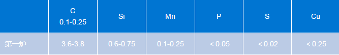

第一种方案
炉料配比:生铁 85%,低锰废钢 15%;化学成分控:
球墨铸铁的3种熔炼浇注方案,附实验过程详情的图1
采用球化孕育处理方案:
首先出铁 500kg 到中间包,球化包内预埋 1.3-1.5%高镁球化剂、0.3-0.4%孕育剂和 0.8%覆盖剂,倒包进行球化处理,球化处理完成后包内表面投入随流孕育剂完全捣开后,取样使用 EPIC 仪器进行分析检测。

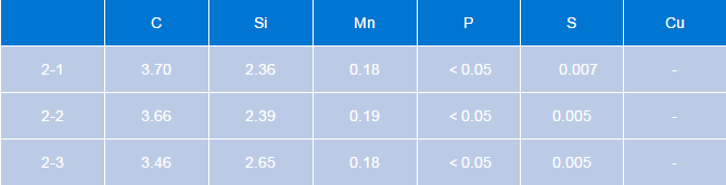

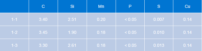

第二种方案
炉料配比:生铁 65%,低锰废钢 35%;化学成分控制:
球墨铸铁的3种熔炼浇注方案,附实验过程详情的图2
采用球化孕育处理方案:
直接出铁 500kg 到中间包,球化包内预埋 1.2%埃肯球化剂、0.8-1.0%覆盖剂和 0.4%玻璃碎,直接出铁到球化包,同时投入 0.5%的埃肯孕育剂,球化处理完成后包内表面投入埃肯随流孕育剂,完全捣开,取样使用 EPIC 仪器进行分析检测。
直接出铁 500kg 到中间包,球化包内预埋 0.95%埃肯低镁球化剂、0.65%埃肯覆盖剂、0.2%的废钢片和 0.1%的除渣剂,直接出铁到球化包。球化完成后,表面撒入埃肯随流孕育剂,完全捣开,取样使用 EPIC 仪器进行分析检测。
直接出铁 500kg 到中间包,球化包内预埋 1.2%埃肯球化剂、0.3%覆盖剂、 0.2%的埃肯孕育剂、0.5%的废钢片和 0.1%的除渣剂,直接出铁到球化包,同时投入 0.35%的埃肯孕育剂。球化完成后,表面撒入埃肯随流孕育剂,完全捣开,取样使用 EPIC 仪器进行分析检测。

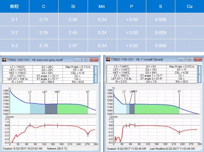

第三种方案
炉料配比:生铁 65%,废钢 35%;化学成分控制:
球墨铸铁的3种熔炼浇注方案,附实验过程详情的图3
采用球化孕育处理方案:
直接出铁 500kg 到中间包,球化包内预埋 1.2%埃肯低镁球化剂、0.8%覆盖剂和 0.1%除渣剂,直接出铁到球化包,同时投入 0.55%的埃肯孕育剂,球化处理完成后包内表面投入埃肯随流孕育剂,完全捣开,取样使用 EPIC 仪器进行分析检测。
直接出铁 500kg 到中间包,球化包内预埋 1.2%埃肯低镁球化剂、0.8%埃肯覆盖剂、0.1%的除渣剂,直接出铁到球化包,同时投入 0.55%的埃肯孕育剂。球化完成后,表面撒入的埃肯随流孕育剂,完全捣开,取样使用 EPIC 仪器进行分析检测。
直接出铁 500kg 到中间包,球化包内预埋 1.2%埃肯低镁球化剂、0.3%覆盖剂、0.2%的埃肯孕育剂和 0.1%的除渣剂,直接出铁到球化包,同时投入 0.35%的埃肯孕育剂。球化完成后,表面撒入的埃肯随流孕育剂,完全捣开,取样使用EPIC 仪器进行分析检测。

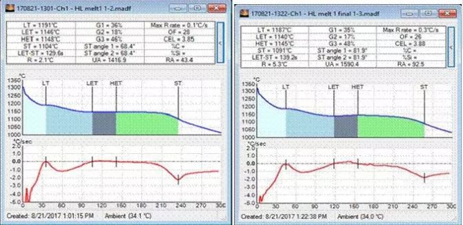

第一种方案结果与讨论
球墨铸铁的3种熔炼浇注方案,附实验过程详情的图4
根据不同处理方法,检测得到的 EPIC 图像如下:
球墨铸铁的3种熔炼浇注方案,附实验过程详情的图5
曲线 1:第一炉原铁水灰口试样曲线
曲线 2:第一炉方案A 结果曲线

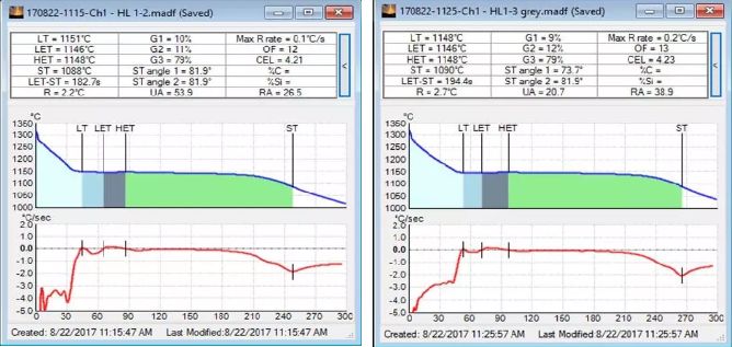

球墨铸铁的3种熔炼浇注方案,附实验过程详情的图6
曲线 3:第一炉方案 B 结果曲线
曲线 4:第一炉方案 C 结果曲线
①从曲线1和2 中我们可以看到,第一炉方案 A 球化工艺处理后 LET 值上升,说明其液相线温度提高,但 G1 区间仍然较大为 34%,LET-ST 石墨析出时间为 115秒,结合其化学成分,得知其碳当量是第一炉三个方案中最高的。
②从曲线1和3 中我们可以看到,LET 值由1132 升高到1146℃,G1 区间为36%, LET-ST 石墨析出时间为 129 秒,结合其化学成分,得知其碳当量是第一炉三个方案中最低的。
③从曲线1和4 中我们可以看到,LET 值由 1132 升高的 1140,G1 区间为 32%。LET-ST 石墨析出时间为 139 秒,其化学成分碳当量是第一炉三个方案中中间值。
④LET 值越高,铁水形核潜力越高,同等条件下铸件白口倾向越小,石墨球数越多;LET-ST 值为石墨析出时间,在生产厚大件过程中,一般要求这个值越大越好,说明在整个凝固过程中都有石墨析出,有利于利用石墨自膨胀效果抵消部分收缩;G1 区间为铁水奥氏体析出区间,G1 越大说明铁水缩松缩孔倾向越大。影响 G1 值为两个方面,一方面是铁水的孕育效果和形核能力,另一方面是铁水的碳当量。当碳当量相同时,孕育效果越好 G1 值越低,收缩倾向越小。
⑤因此看来,处理后的铁水第一炉中方案 C 最好,方案 B 次之,方案 A 最差。

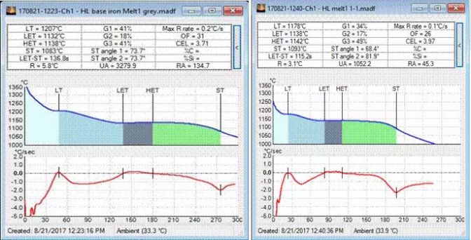

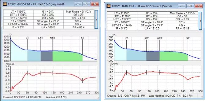

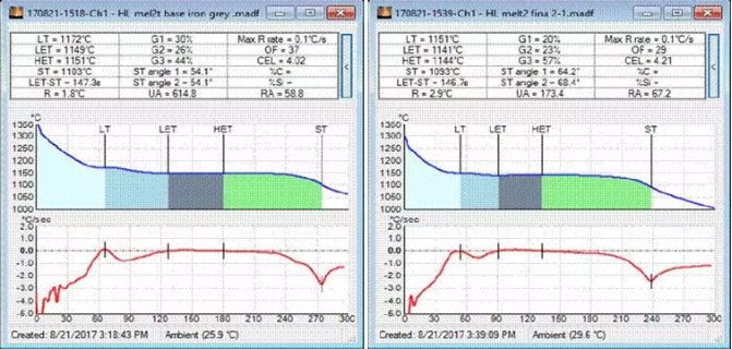

第二种方案结果与讨论
球墨铸铁的3种熔炼浇注方案,附实验过程详情的图7
球墨铸铁的3种熔炼浇注方案,附实验过程详情的图8
曲线 5:第二炉原铁水灰口试样曲线
曲线 6:第二炉方案A 结果曲线
球墨铸铁的3种熔炼浇注方案,附实验过程详情的图9
曲线 7:第二炉方案B 结果曲线
曲线 8:第二炉方案C 结果曲线
①从曲线 5 和曲线 6 可以看出,LET 值由 1149 降低至 1141℃,G1 区间为 20%, LET-ST 石墨析出时间为 146 秒,结合其化学成分,得知其碳当量是第二炉三个方案中最高的。事后分析,原铁水灰口曲线 LET 值较低是因为添加了硅铁和石墨化增碳剂,造成铁水瞬时形核能力强。
②从曲线 5 和曲线 7 可以看出,LET 值由 1149 降低至 1139℃,G1 区间为 24%, LET-ST 石墨析出时间为 146 秒,结合其化学成分,得知其碳当量是第二炉三个方案中中等的。LET 值降低原因同上。
③从曲线 5 和曲线 8 可以看出,LET 值由 1149 降低至 1138℃,G1 区间为 33%, LET-ST 石墨析出时间为 144 秒,结合其化学成分,得知其碳当量是第二炉三个方案中最低的。
④总体看来,形核能力最强的第二炉方案 A,其 LET 值较高,收缩倾向最小也是第二炉方案 A,G1 值最小。说明 CE 值增高能降低收缩倾向并增强形核能力。
第三种方案结果与讨论
球墨铸铁的3种熔炼浇注方案,附实验过程详情的图10
曲线 9:第三炉原铁水灰口试样曲线
曲线 10:第三炉方案A 结果曲线
球墨铸铁的3种熔炼浇注方案,附实验过程详情的图11
曲线 11:第三炉方案B 结果曲线
曲线 12:第三炉方案C 结果曲线
①从曲线 9 和曲线 10 可以看出,LET 值从 1147 降低至 1145℃,G1 值为 6%, LET-ST 石墨析出时间为 172.8 秒,结合其化学成分,得知其碳当量是第三炉三个方案中最低的。
②从曲线 9 和曲线 11 可以看出,LET 值从 1147 降低至 1146℃,G1 值为 10%, LET-ST 石墨析出时间为 182.7 秒,结合其化学成分,得知其碳当量是第三炉三个方案中最高的。
③从曲线 9 和曲线 10 可以看出,LET 值从 1147 降低至 1146℃,G1 值为 9%, LET-ST 石墨析出时间为 194.4 秒,结合其化学成分,得知其碳当量是第三炉三个方案中中等的。
④第三种方案整体 G1 值均偏低,说明此方案熔炼的铁水收缩倾向最低,综合看来三包铁水差别不大,相对来说,第三炉方案 A 效果最好。

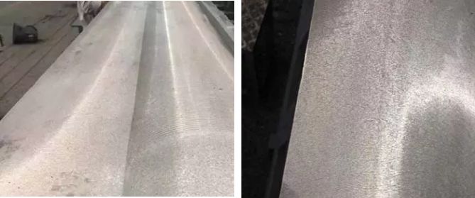

应用结论进行生产
使用小样试验结论进行球墨铸铁厚壁件生产,方案如下:
熔化重量 20t,炉料配比生铁 65%,废钢 35%,埃肯球化剂 1.2%,埃肯孕育剂 0.5%+随流孕育剂,原铁水 C3.7-3.9,Si2.2-2.5,Mn≤0.3,P≤0.05,S<0.02,进行生产,取铸件上附铸试棒进行检测,对铸件本体进行解剖和观察。
解剖后加工面检查,加工后无石墨漂浮和缩松缺陷,方案成功。
