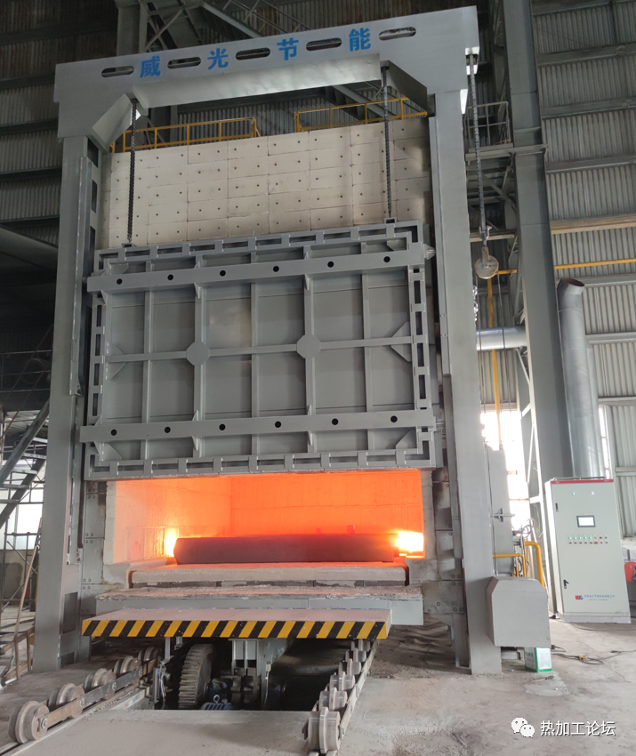

钢锭的加热温度是在模具钢热加工最重要的工艺参数,一般与钢种的特性有关,主要取决于钢的化学成分。如果加热温度过高,会引起过热、过烧、晶粒粗大等缺陷。尤其是Cr12型的冷作模具钢。加热温度过低,难以加工、也易出现裂纹,影响生产设备和效率。因此应严格规定模具钢的加热温度。为保证钢锭表面和中心部位的温度梯度小和减小热应力和组织应力,从而导致裂纹的产生,应缓慢升温,并分几段预热保温,然后逐渐升温到加热温度,对于中、高合金模具钢的冷锭一般不要高于600℃装炉。
