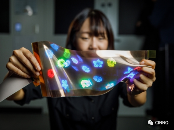

CINNO Research产业资讯,LG显示在实现可自由拉伸、折叠、扭转,为未来显示备受关注的可拉伸Stretchable显示屏商业化方面又迈进了一步。
根据韩媒Newsis报道,LG显示最近举行了“可拉伸国策课题第一阶段成果分享会”,在11月8日宣布,开发出了全球首个屏幕可拉伸20%,同时实现高分辨率的12吋全彩可拉伸显示屏。
LGD开发出拉伸率20%的高分辨率12吋全彩屏幕的图4LG显示公开的伸率20%的高分辨率12全彩可拉伸显示屏
可拉伸显示屏可以自由变形,如拉长、折叠、扭转等,被称为终极的自由形态(Free-Form)显示屏。
LG显示公开的原型(试制品)是全球首个可实现在宽12吋屏幕上弹性地拉伸到14吋(20%延伸率),一般显示器水准的高分辨率(100 PPI, ·每英寸像素数的单位)和▲可同时实现红绿蓝的(RGB)全彩色显示。
评价认为,作为可拉伸显示技术核心的柔性、耐用性和可靠性方面,与现有相比大幅提高,克服了商业化的技术难题。
LGD开发出拉伸率20%的高分辨率12吋全彩屏幕的图5
LG显示采用了用于隐形眼镜的特殊硅材料,开发了弹性强的薄膜形态的基板,大大提高了柔性。使用40μm(微米·100万分之一米)以下的Micro LED发光源,确保了即使在外部冲击下也能防止画质变化的耐用性。
通过设计优化,将现有的直线状布线结构改为S形弹簧状布线结构,实现即使在反复弯曲或折叠情况下也能保持性能。
可拉伸显示屏不仅薄而轻,还能粘附在不规则的弯曲面,如皮肤、服装、家具等。
可以像衣服一样穿,也可以贴在身上,未来有望广泛应用于可穿戴、移动、智能设备、游戏、时尚等多个产业领域。
另外,在灾难现场的消防员及急救人员的特殊衣服上也可应用可拉伸显示屏,还可以将画面做成凸起的按钮形式,让盲人也能方便地触摸的显示屏。
LG显示首席技术官尹秀英(CTO、副总裁)表示:“我们成功完成了可拉伸国策课题,将进一步提升韩国显示技术竞争力,引领显示新模式。”
另外,LG显示于2020年入选“电装及智能设备用可拉伸显示开发国策课题”的主管企业,与韩国20家产学研机构共同进行研发。计划到国策课题完成的2024年,将进一步提高可拉伸显示设备、材料技术的完成度。
