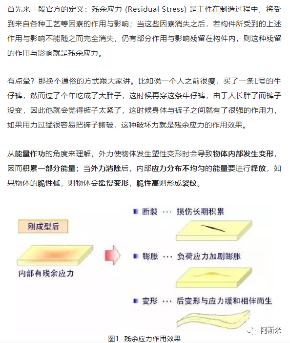

什么是残余应力
如何测量残余应力?的图1

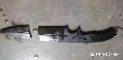

图2  铸件冷却时断裂

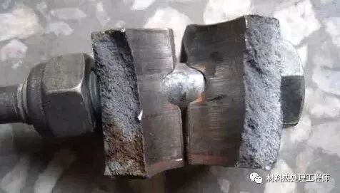

热处理的淬火过程中,过冷奥氏体进行马氏体转变时容易导致材料断裂。
如何测量残余应力?的图4
图3  淬火过程金属断裂

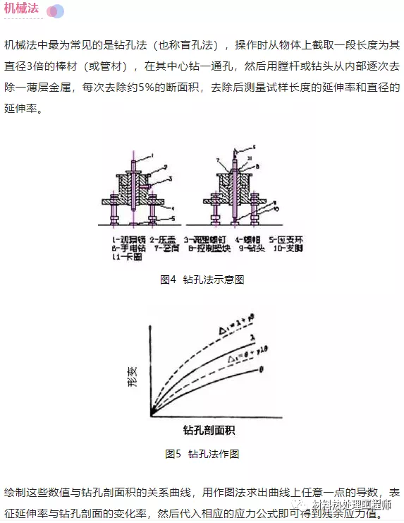

残余应力的测量
对于残余应力的测量,从大类上可以分为机械法、化学法和X射线法三种。
如何测量残余应力?的图5

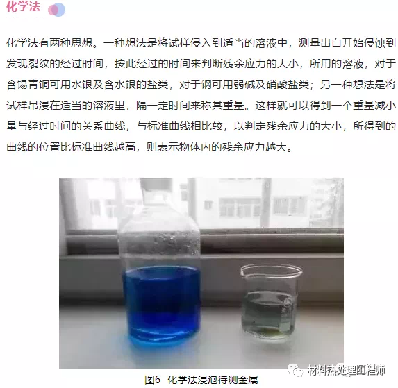

如何测量残余应力?的图6
图6  化学法浸泡待测金属
如何测量残余应力?的图7
图7  化学法的称重曲线

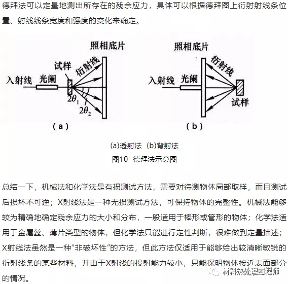

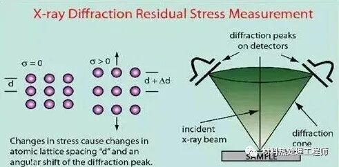

X射线法
X射线法可利用X射线穿透金属件,其中劳埃法是通过干扰斑点形状的变化来定性地确定残余应力。
如何测量残余应力?的图8
图8  X射线法原理示意
当无残余应力存在时,各干扰斑点呈点状分布。有残余应力时,各干扰斑点伸长,呈“星芒”状。
如何测量残余应力?的图9
(a)无残余应力  (b)残余应力存在
图9  劳埃法测量结果
如何测量残余应力?的图10

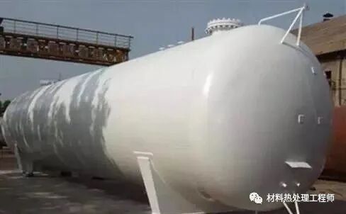

静载荷加压,就是使工件产生整体或局部、甚至微区的塑性变形来调整工件的残余应力。例如大型压力容器,在焊接之后,在其内部加压,即所谓的“胀形”,使焊接接头发生微量塑性变形,以减小焊接残余应力。

图12  经过胀形处理的大型油罐

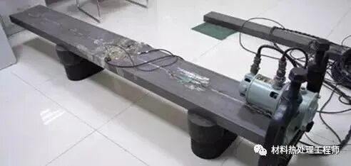

振动时效,英文叫做Vibration Stress Relief,简称VSR。振动时效处理是工程材料常用的一种消除其内部残余内应力的方法,是通过振动,使工件内部残余的内应力和附加的振动应力的矢量和达到超过材料屈服强度的时候,使材料发生微量的塑性变形,从而使材料内部的内应力得以松弛和减轻。
如何测量残余应力?的图13
图13   应变可量化式振动时效系统
