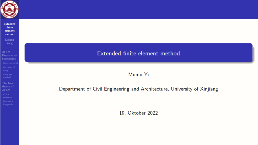

相对于PPT来说,Beamer在学术报告演示中,注重内容的表现,而不是为了让页面更好看,如下图所示,是我在一次学术报告中用的的Beamer封面,给人一种简洁,直观的感受。

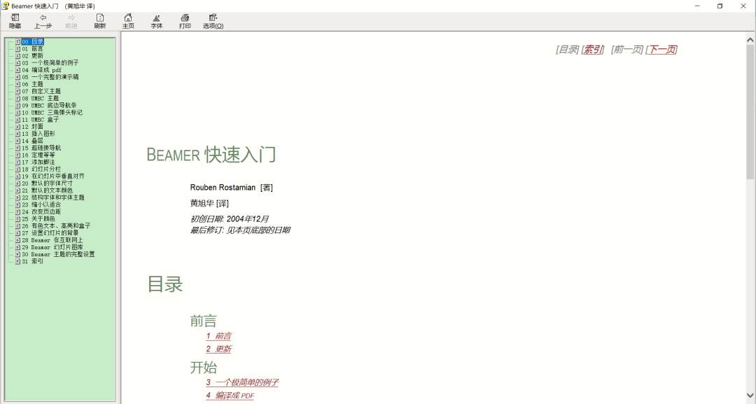

《Beamer快速入门》
这份资料是Beamer的绝对入手资料,以简短的语言带着大家玩转其基本功能,花费时间最少!正如资料中所言:
该文档的目的是让你能快速地使用 Beamer。让你有足够的基础开始使用 Beamer。我不称之为“教程(tutorial)”,因为教程是完整的。Beamer 手册(manual)有200多页。如果要更进一步,超越基础,你应该阅读该手册。手册有比这里所讲述的更详细的关于 Beamer 的内容。
这份资料是一个.chm文件,用户打开后,是这样一个画面,以各种超链接的形式,即点即看,非常清晰方便,仅有4M大小,相对于传统的Pdf书籍内存小许多,清晰度高很多。
Beamer简易教学——序言篇的图2
用户大约需要半小时的时间即可掌握七七八八,当然以后的推文中也会尽量零基础的教学Beamer,让没有Latex语法基础的同学也能快速上手!

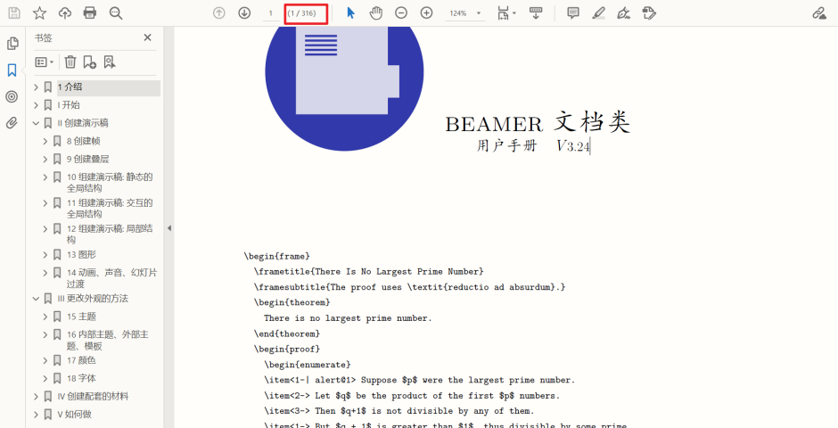

《Beamer 文档类 用户手册》V 3.24
这份相对来说就比较全面了,篇幅也相对来说比较多,300多页,大家可了解完上一份参考资料,再来有目的性的学习这份资料,比如如何更改外观、如何加入动画之类的。是黄旭华老师翻译的版本,写的很详细,对Beamer感兴趣的伙伴推荐大家翻阅。

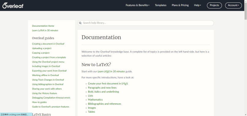

《Overleaf 在线帮助文档》
这份资料与下一节介绍的编译方式有关系,详情可点击Over在线帮助文档,英语版的,大家也不要惧怕,就像是Abaqus在线文档一样,刚接触可能比较陌生,用的多了,一些常用的语句也就掌握了,只看对自己有用的即可!当然用之前需要注册一个Overleaf帐号.
Beamer简易教学——序言篇的图4

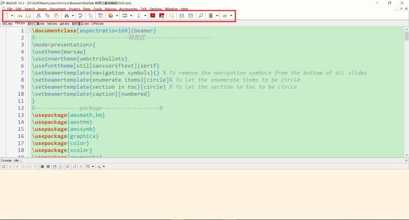

WinEdt
这款编译器相对配置较为简单,进入页面后可见下图,快速编写,代码自动补全,颜色、字体、插图、表格等,即点即用。
Beamer简易教学——序言篇的图5
WinEdt的安装教程也打包在资源中,感兴趣的可以按照资源内的步骤Step-by-Step安装,安装流程简单,可自己上手安装,无需某宝远程。

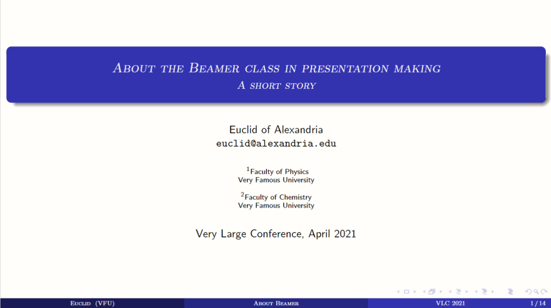

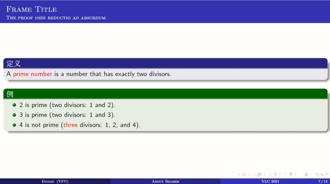

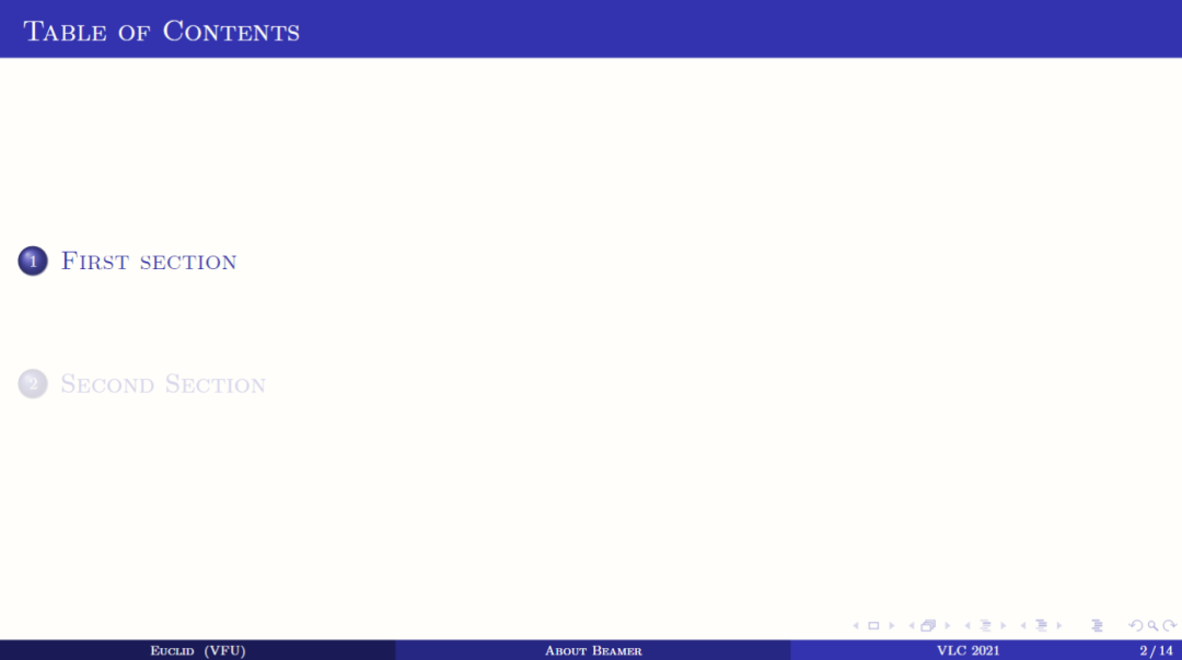

演示效果
Beamer简易教学——序言篇的图6
Beamer简易教学——序言篇的图7
Beamer简易教学——序言篇的图8
演示效果是不是很奈斯呀!
