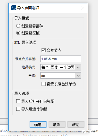

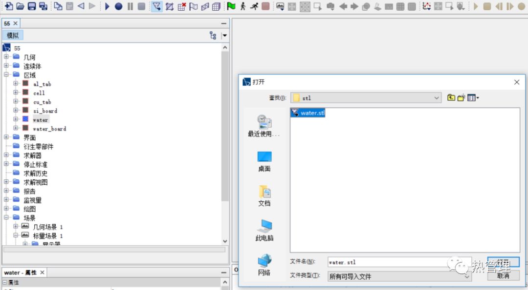

1、将导出的STL.文件导入到STARCCM中:
基于starccm的电芯热管理仿真的图1
基于starccm的电芯热管理仿真的图2
基于starccm的电芯热管理仿真的图3
导入面网格时,选择创建新区域、边界模式为每个固体一个边界,单位选择mm。

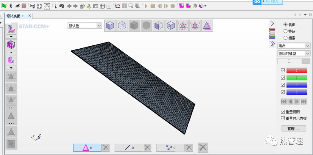

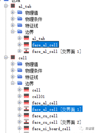

2、导入面网格之后,要检查网格质量
基于starccm的电芯热管理仿真的图4
选择启动面网格修复,import,选择导入的面网格,检查面网格质量质量时,要一个区域一个区域的导入,否则会因为两个区域因为粘连在一起,导致网格报错。
基于starccm的电芯热管理仿真的图5
当看到右侧显示为0,表示网格没问题,若没有显示0,一般是有些面漏掉,或者有重合面,需要去前处理软件中解决。

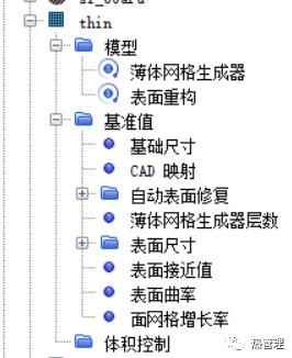

此模型中,分为铜极耳、铝极耳、电芯本体、硅胶垫、水冷板、流体域。一般长方体选择薄体网格画体网格,比如铜铝极耳和电芯、硅胶垫等,此种网格类型网格数量少,计算速度快;
基于starccm的电芯热管理仿真的图6

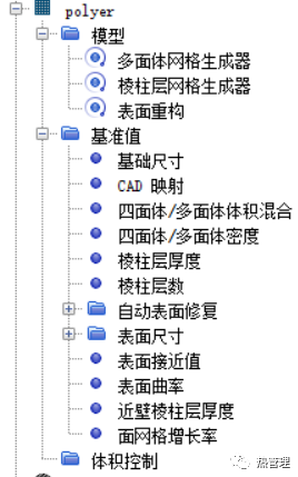

对于不规则的水冷板和流体域,需要用多面体网格绘画,此种网格类型能较好的保证区域形状,但是网格数量较多,计算速度慢。对于流体域,还需要绘画边界层,边界层得绘画由棱柱层网格制作,一般需要确定3个参数:第一层网格高度(粘性子层),边界层数,边界层总厚度。具体如何确定这三个参数需要根据Y+来确定,一般对于小雷诺数,边界层要比较密集,层数较多,Y+一般小于1,对于高雷诺数,边界层数可以少一些,Y+一般在30左右。
基于starccm的电芯热管理仿真的图7
之后点击生成体网格:

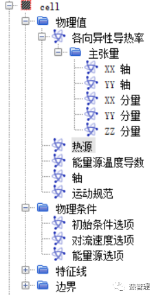

本案例中,电芯发热量为10W,电芯物理条件选择为总热源:
基于starccm的电芯热管理仿真的图12
并且电芯的导热系数也可以在其中设定。
边界条件设置为绝热,即所有热量均通过水冷板带走。

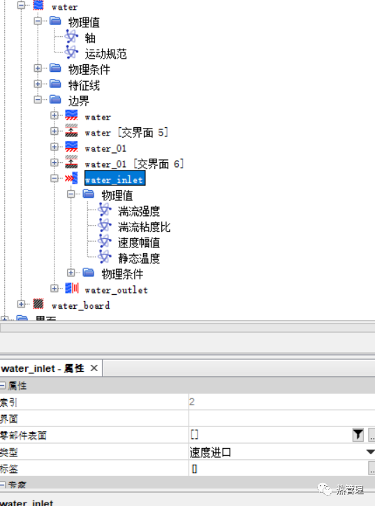

水冷板流体的进口边界条件设置为速度进口:
基于starccm的电芯热管理仿真的图13
进口流速为4m/s,进口水温为25℃。

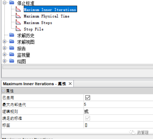

7、停止标准的设定:
基于starccm的电芯热管理仿真的图14
最大内部迭代步数为1s内,需要计算多少步,一般为10-20步。
最大物理时间为需要计算多少秒。

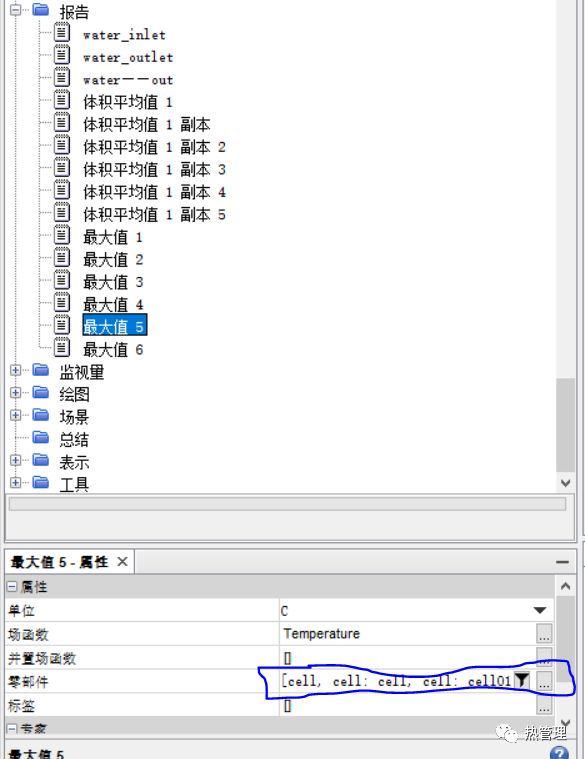

8、监控点的设定:
本案例监控电芯的最大温度:
基于starccm的电芯热管理仿真的图15
右键选择生成监控点和绘图

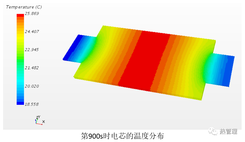

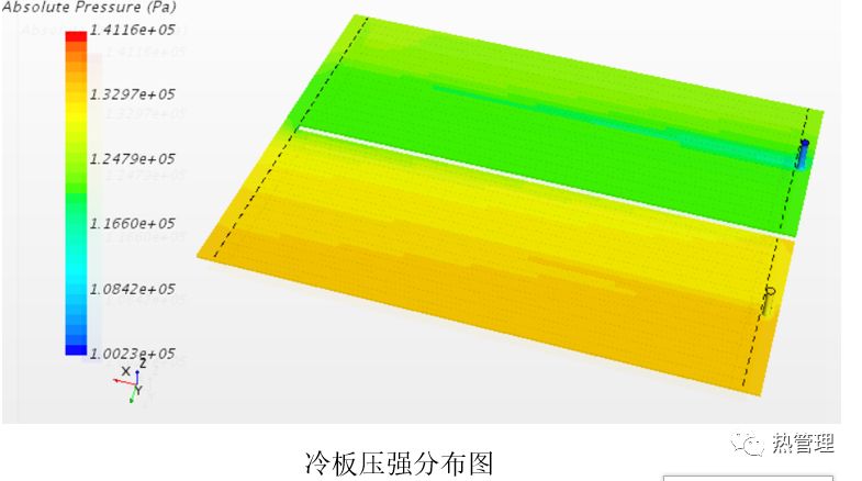

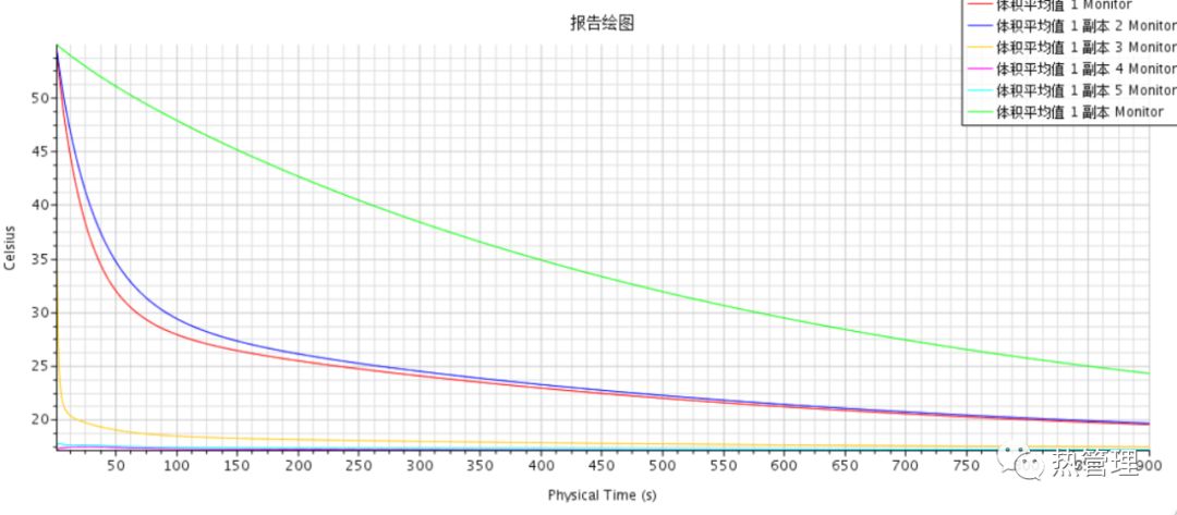

10、模型后处理
双击绘图,显示各个监控点温度随时间变化的情况:基于starccm的电芯热管理仿真的图17
在场景中,右键新建标量场景,选择函数,区域后,双击标量场景,显示模型云图:
基于starccm的电芯热管理仿真的图18
基于starccm的电芯热管理仿真的图19
