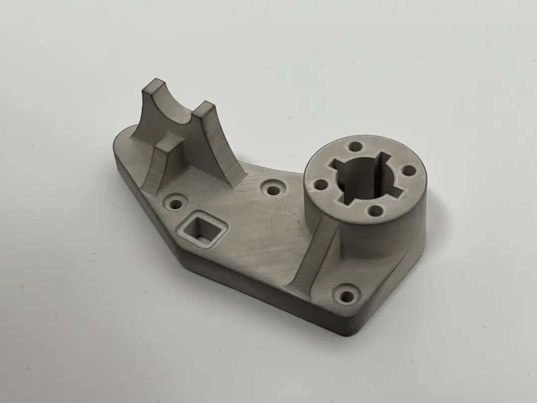

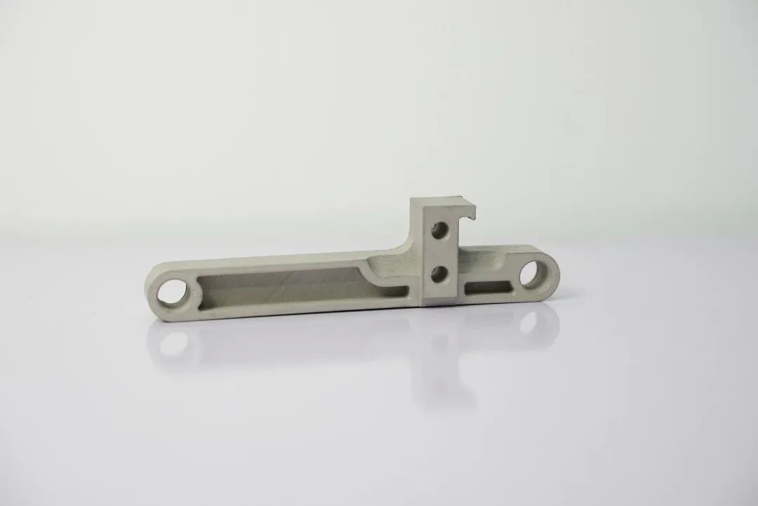

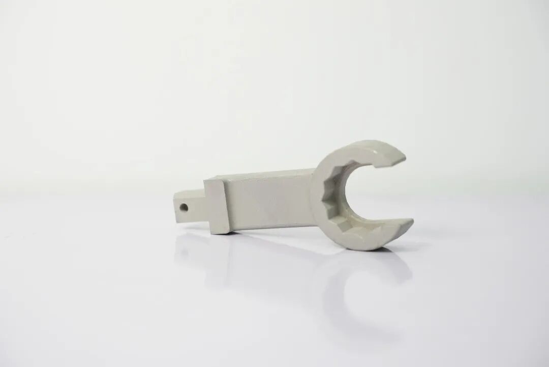

“没有太大的难点。” 苏州兆鑫驰总工程师,曾在山东金珠、常州精研、安泰海美歌、杭州安费诺、深圳鑫迪和上海富驰等多家公司担任技术研发负责,有20多年MIM从业经验张士荣表示:“现在看起来基本上,MIM制作的样件与使用巴斯夫线材打印出来的3D打印样件,使用的脱脂烧结工艺其实是一样的。”
行业专家邱耀弘博士说:“我们一般说MIM的整个工艺流程需要14个制程(工序),现在巴斯夫通过线材的制程已经帮我们解决了3-4道工序,后面的4-5套工序只要通过Raise3D的打印机,再加上我们这批做MIM脱脂烧结的老骨头(笑),基本上除了上色等后处理以外,可以解决这里面的全部的流程。”
Raise3D复志科技技术总监麦味说:“间接金属的工艺脱胎于MIM,整个工艺只不过是把原来的MIM喂料改成金属线材而已,利用特别针对金属线材开发的Forge1桌面金属3D打印机,能够生产出相当好的零件。”

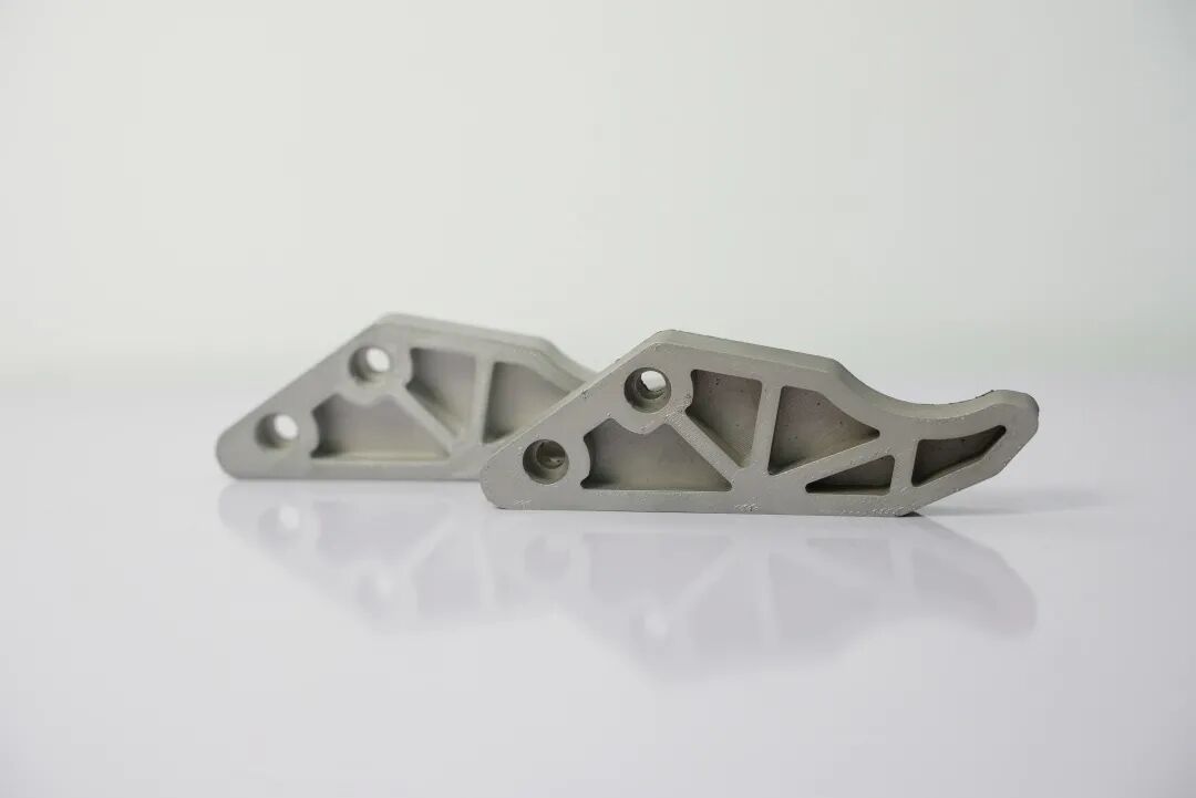

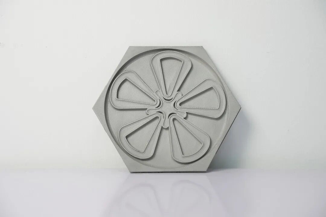

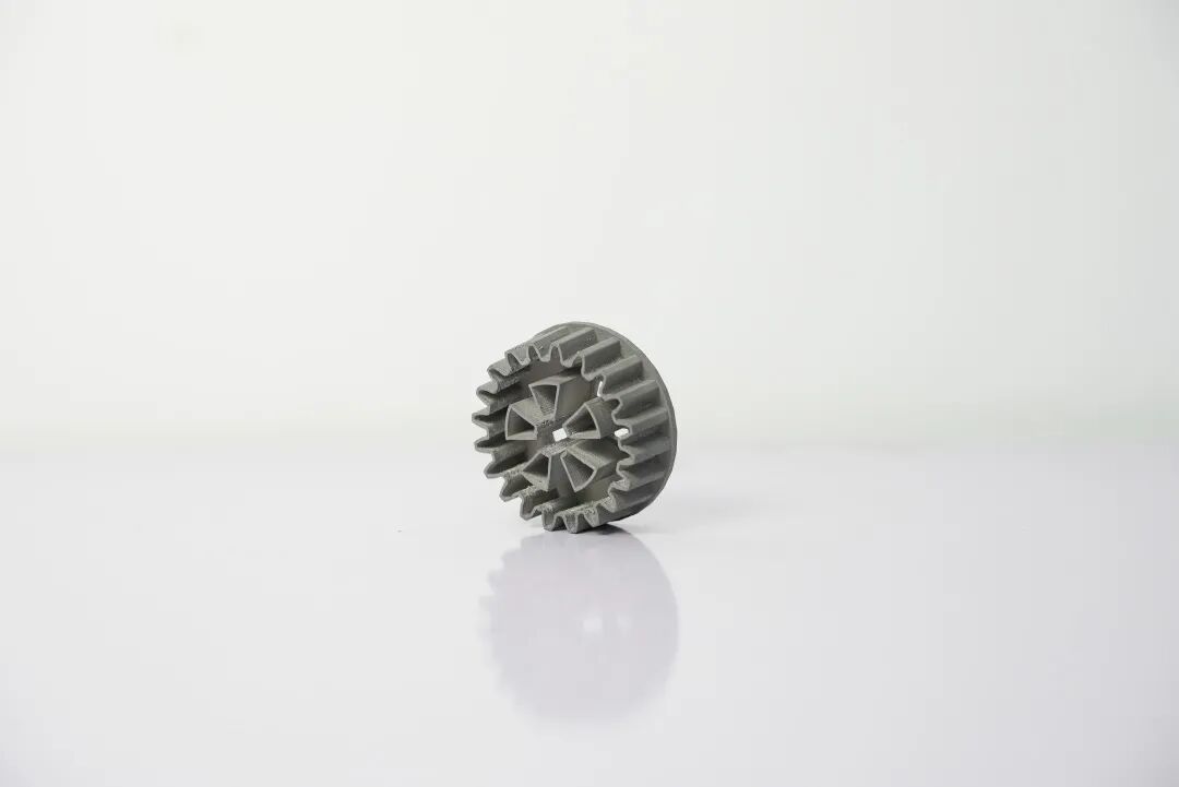

Forge1打印的金属零件  左右滑动查看更多

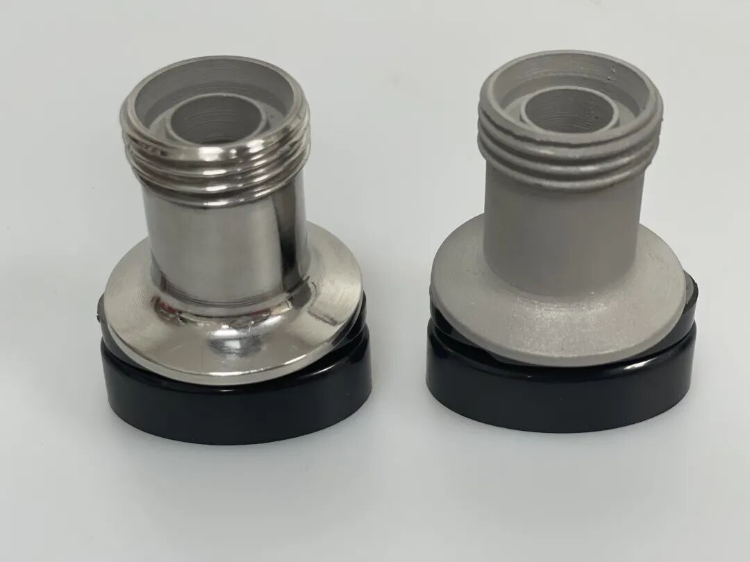

烧结后的零件致密度高吗?
“致密度与MIM工艺相近(97%)。” 张士荣说:“我们可以拿这个3D打印成品样件举例子,这个抛光后的成品件表面具有非常光亮的光洁度。如果这个打印件在烧结后致密度不够高的话,经过抛光后是不会有这么优异的光洁度的,所以这样看来,这个打印件的致密度至少是达到了97%。”

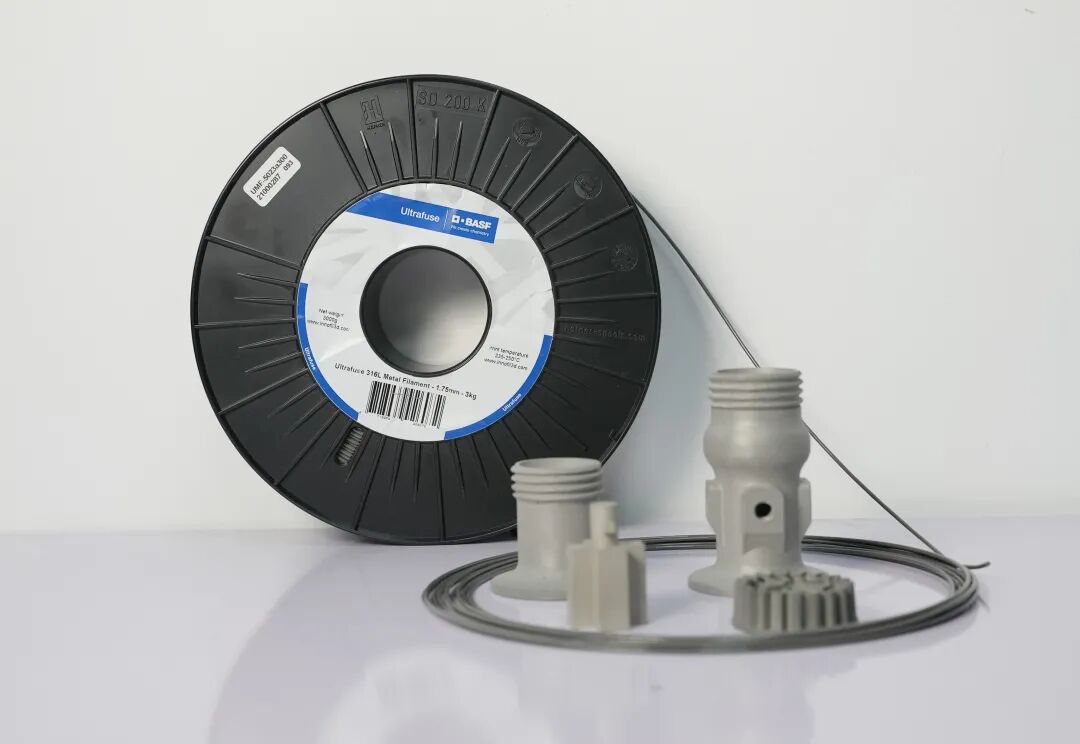

陈立博士:“线材里面的金属含量是一个很有意思的设置,必须兼顾两头。为了保证打印零件的质量,我们要尽可能的提高线材的金属含量;同时为了保障打印的流畅性,我们也通过改性线材特点。除此之外,我们还要考虑打印件在脱脂烧结过程中的收缩比例。”
当我们在谈桌面金属3D打印的时候,我们在谈什么?的图9
图 | BASF Ultrafuse 316L金属线材以及打印件
行业专家邱耀弘博士:“我可以根据行业标准,给大家大概给一个数值。一般间接金属3D打印所使用的材料,金属粉末材料的体积比为60%,收缩比为1.18。也就是说脱脂烧结过程中打印件的体积会收缩,1.18厘米会收缩到1厘米。”
