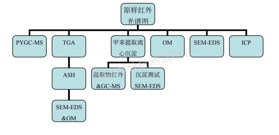

分析流程:
技术研究|一种新型的导热硅脂成分分析的图1

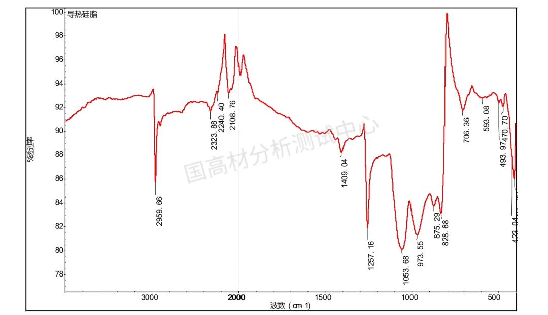

首先使用IS 50红外设备的ATR进行原样的红外分析,谱图见图1,谱图质量不好,通过1260 cm-1和2959 cm-1的特征峰可以推断就是二甲基硅氧烷。取0.2mg左右的原样测试PYGC-MS,裂解温度560℃,裂解时间0.2min。
技术研究|一种新型的导热硅脂成分分析的图2
图1 原样红外光谱图

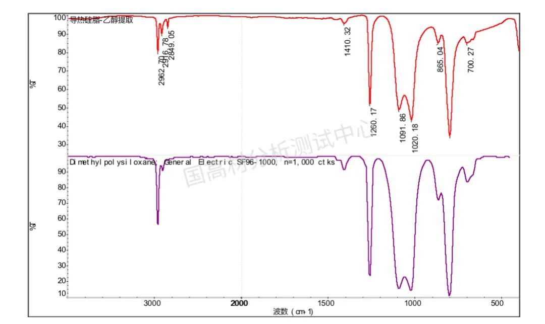

3.2材料的助剂分析

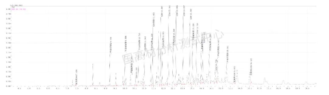

有机物分析,使用乙醇超声提起原样后取部分过滤后的溶液测试GC-MS,剩余萃取液在电加热板上挥发掉溶剂后用液膜法,使用刮勺将提取干燥后的油状物涂抹在溴化钾晶片上测试红外图,红外图见图2,跟二甲基硅油的匹配度为98.97%。GC-MS的谱图见图3。除了硅油外还含有烷烃和抗氧剂1076和抗氧剂168。
技术研究|一种新型的导热硅脂成分分析的图3图2 提取物的红外光谱图
技术研究|一种新型的导热硅脂成分分析的图4图3 提取物的TIC图

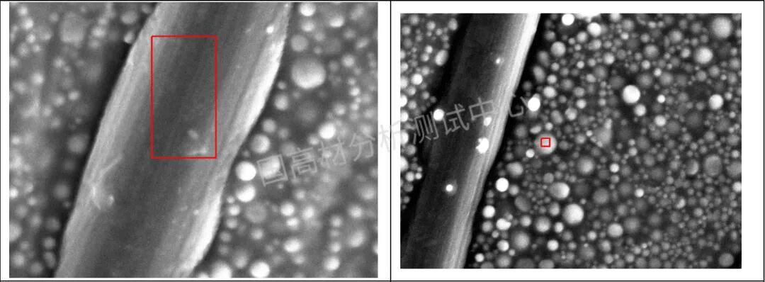

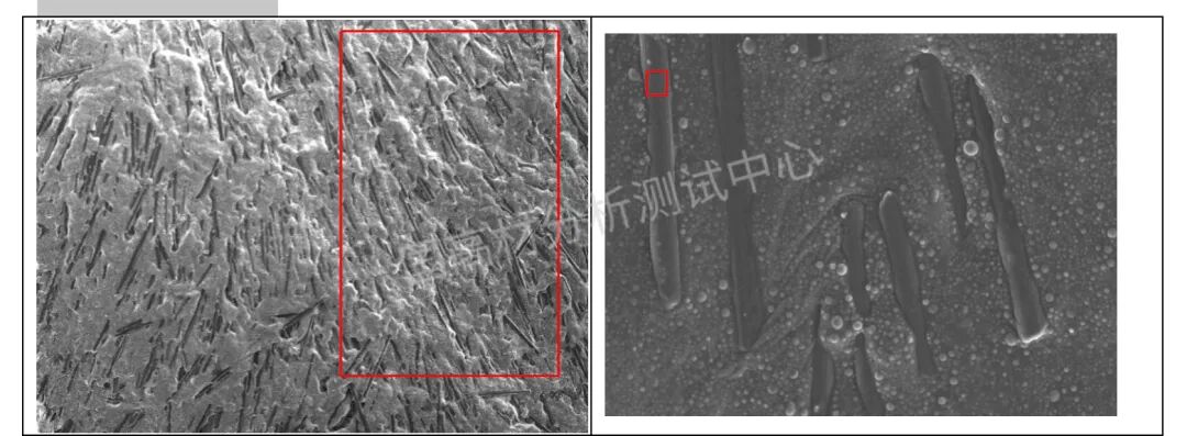

原样SEM-EDS分析,喷金后测试SEM-EDS,从SEM图中可以看到明显的纤维状物质和球形填料。SEM谱图见图4。整体上主要含有C\O\Si\Al元素,纤维上主要是C说明是碳纤维或者碳纳米管等。球状物主要是Al, O的比例跟三氧化二铝的比例47%不符,说明是AL粉不是三氧化二铝。
技术研究|一种新型的导热硅脂成分分析的图5
技术研究|一种新型的导热硅脂成分分析的图6
图4 SEM谱图

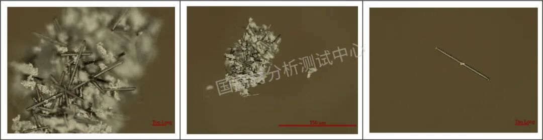

光学显微镜形貌分析

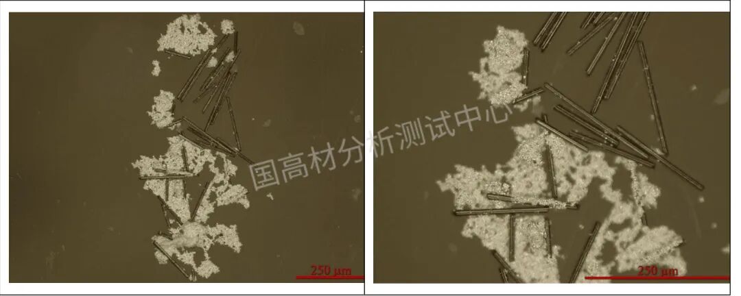

甲苯去除硅氧烷后的粉末莱卡光学显微镜分析,溶剂处理后的光学形貌分析见图5,主要观察到有碳纤维,长度大253um,直径大约8-12um,沉淀:原料=0.1426/0.2008=0.7102*100=71%由于离心力不够导致分离不完全,定量以TGA为准。TGA灰分的光学形貌分析见图7。从图中可知切换空气气氛后,AL粉只氧化了一小部分。
技术研究|一种新型的导热硅脂成分分析的图7
技术研究|一种新型的导热硅脂成分分析的图8
图5 TGA灰分的光学形貌图

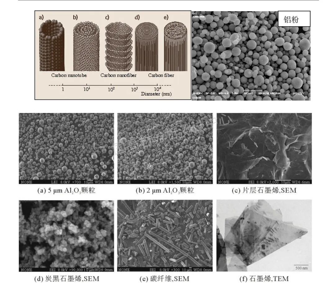

碳材料是一个庞大的体系,这里具体是碳纤维还是碳纳米管,我们要从文献中关于形貌 和尺寸方面去解析,图6是不同导热材料的形貌和尺寸,说明我们的分析样的导热材料是碳纤维和铝粉。
技术研究|一种新型的导热硅脂成分分析的图9
技术研究|一种新型的导热硅脂成分分析的图10
图6 不同导热填料的形貌表征

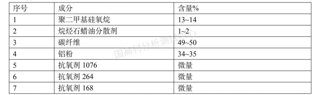

测试方法:FTIR, PYGC-MS,GC-MS, OM,ICP&SEM-EDS
测试结果:
技术研究|一种新型的导热硅脂成分分析的图12
备注:1.由于高速离心机未安装,目前通过甲苯洗涤聚合物分离不完全,得到碳纳米管和铝粉的总重为71%。应该损耗了不少。所以使用的是TGA的测试结果。
