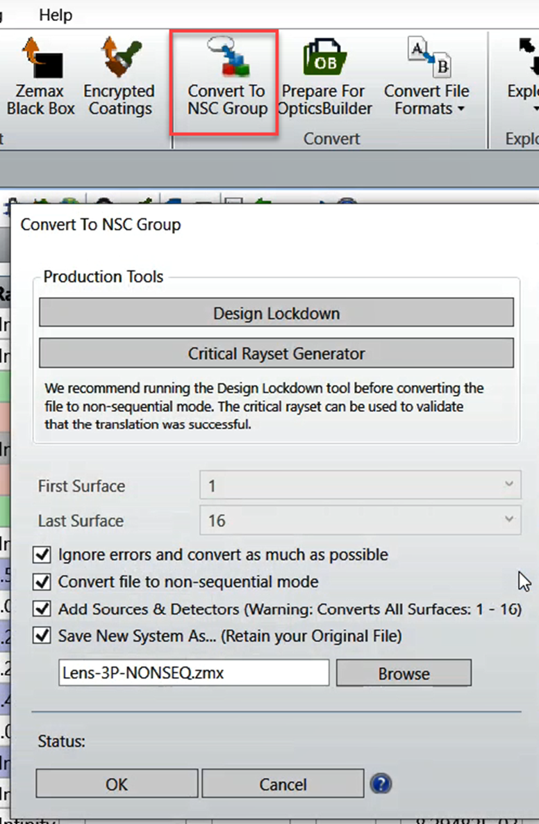

转换至非序列模式组
打开附件中的 ‘Lens-3P_D25.4_2022.zar’ 文件。我们希望从系统中获取有关吸收通量的信息,并将这些数据用于 FEA 分析。要继续下一步,我们首先使用文件……转换……转换为NSC组(the File…Convert…Convert to NSC Group)工具将我们之前优化的序列模式系统转换为非序列模式。
Ansys Zemax | 大功率激光系统的STOP分析2:如何进行光机械设计准备的图1
在转换过程中,该工具将自动添加光源和探测器。反射面将自动转换为离轴反射镜物体(物体 4)。

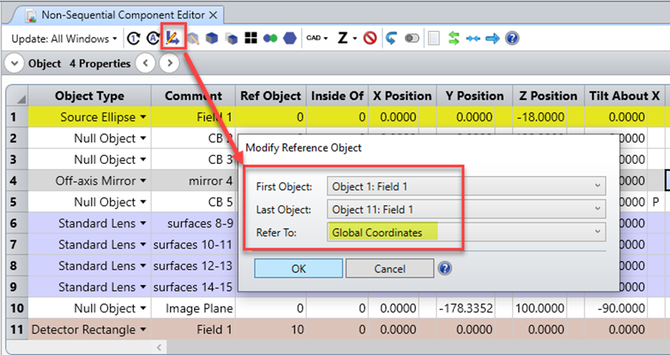

修改参考物体

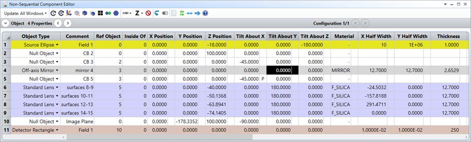

自动生成的非序列模式文件中,物体将根据相对位置情况进行定位放置(如在序列模式系统中),而不是直接在全局坐标中定义它们的位置。这可以从非序列元件编辑器(NSCE)中的参考物体数据栏中看到。在我们添加体探测器物体之前,可以方便地将所有元件的参考物体修改为参考全局坐标。
Ansys Zemax | 大功率激光系统的STOP分析2:如何进行光机械设计准备的图3
以前用作坐标参考的空物体不再需要,并且可以在修改参考坐标后安全删除。

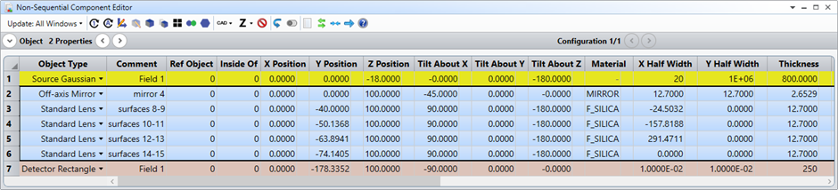

在本例中,我们使用能更好地代表我们的激光光束波形的高斯光源来替换自动生成的椭圆光源物体。光束尺寸和位置是两个与高斯光源物体相关的特定参数。要生成准直光束,请将位置参数保留为零。光束尺寸参数定义了照度中 1/e^2 点处的光束半径。在本例中,我们将功率(瓦特)设置为800W,光束尺寸为 5mm,并为高斯光源指定 20 条布局光线和 1e6 条分析光线。

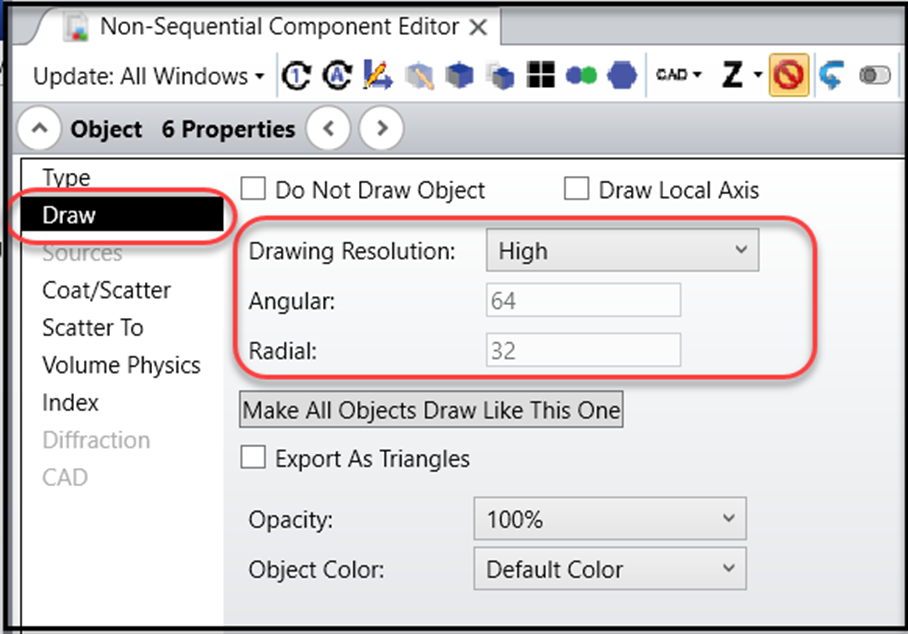

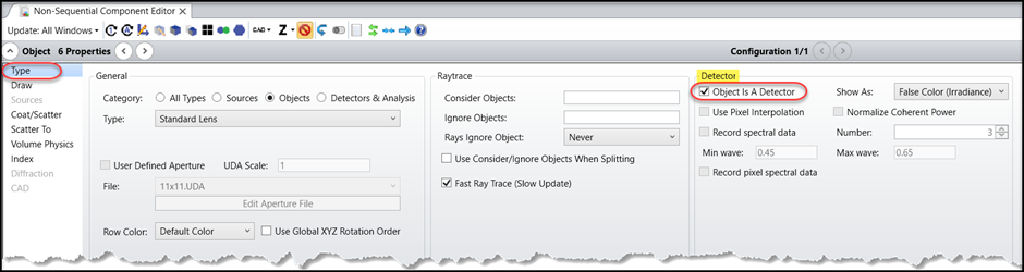

透镜的绘图分辨率和探测器属性设置
除了添加体探测器物体,我们还将打开所有光学和光机元件的 物体作为探测器(Object is A Detector) 选项。这将帮助我们记录这些物体表面吸收的照度。可以将任意形状的大多数物体用作探测器来记录非相干照度数据。这包括具有平面的物体,例如多边形、STL 和矩形体物体。该选项可以在物体属性……类型……探测器部分下启用。选中该选项后,用于绘制物体的每个单独的三角面可以变成单个像素,像素的数量与该物体的绘图分辨率相关。探测到的辐照度既可以在实体模型中直观地显示,也可以在探测器查看器的文本选项卡中显示为文本列表。
Ansys Zemax | 大功率激光系统的STOP分析2:如何进行光机械设计准备的图4
我们在NSCE中突出显示第 2-6 行,打开物体属性……类型(Object Properties…Type)并勾选物体作为探测器( 'Object Is A Detector')选项。在绘图(Draw)选项卡下,将绘制分辨率调整为高,这将增加用于渲染该物体的像素数/网格密度。
Ansys Zemax | 大功率激光系统的STOP分析2:如何进行光机械设计准备的图5

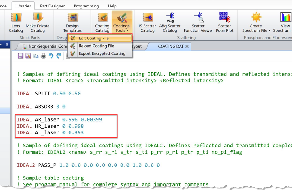

定义光学表面的膜层
在非序列模式下测量的吸收通量同时考虑了由膜层引起的表面吸收和镜头材料的体吸收。透射元件具有抗反射膜层,反射镜具有高反射膜层。我们在本例中使用了简单的 IDEAL 膜层,格式为 IDEALT R TIR。语法中的三个强度系数分别表示透射 T、反射 R和全内反射 TIR。吸收系数通过 A = 1.0 - R - T 自动计算,以表示能量吸收效率。如果省略了 TIR 值,则假定其值为 1.0。我们在膜层文件中添加了以下两种 IDEAL 膜层,以备后续使用。可以通过点击库……膜层工具……编辑膜层文件(Libraries…Coating Tools…Edit Coating File)来完成编辑。我们将编辑好的膜层文件保存为“COATING_LASER.DAT”。
Ansys Zemax | 大功率激光系统的STOP分析2:如何进行光机械设计准备的图7

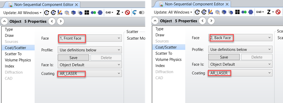

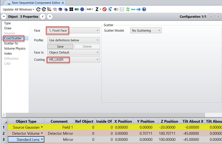

如需应用膜层,请选择物体属性下的膜层/散射(Coat/Scatter)选项卡。膜层将应用于物体的各个表面上。反射镜的前面和侧面采用 HR_LASER 膜层,透射元件(镜头和保护窗)的前面和背面采用 AR_LASER 膜层。随后,当添加了阳极氧化铝机械部件后,列出的 AL_LASER 膜层将应用于机械封装元件表面。
Ansys Zemax | 大功率激光系统的STOP分析2:如何进行光机械设计准备的图8
Ansys Zemax | 大功率激光系统的STOP分析2:如何进行光机械设计准备的图9

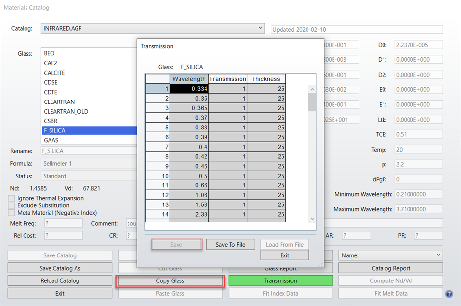

在本例中,我们使用熔融石英作为镜头材料。它的吸收率低,热稳定性高。OpticStudio 使用比尔定律,根据材料库中该材料可用的内部透射数据计算吸收。默认红外材料库中的 F_SILICA 材料在 0.3-2.3um 的波长范围内具有理想的透射值 1。为了准确模拟 F_SILICA 的体吸收,我们需要输入真实的透射数据。然而,我们无法修改 OpticStudio 提供的默认材料库中的数据。保存(SAVE)按钮变为灰色。
Ansys Zemax | 大功率激光系统的STOP分析2:如何进行光机械设计准备的图10

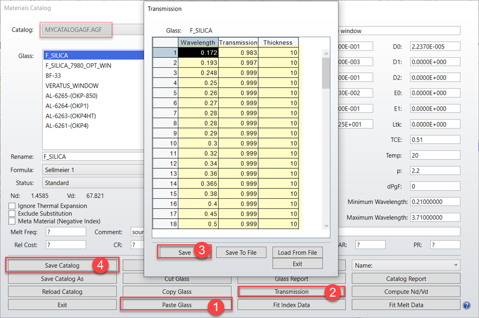

要使用 F_SILICA 的真实体吸收数据,请参考 OHARA网站,我们应先将上述材料库保存为新的自定义材料库,例如 MYCATALOGAGF。然后,我们可以在这个自定义玻璃库中编辑 F_SILICA 的透射数据,如下图所示。
http://www.oharacorp.com/fused-silica-quartz.html
Ansys Zemax | 大功率激光系统的STOP分析2:如何进行光机械设计准备的图11

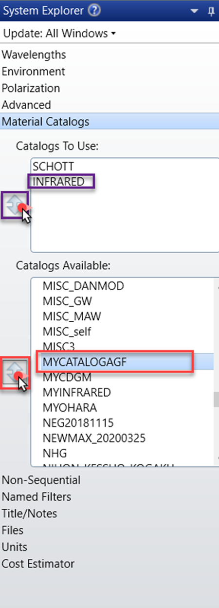

接下来,我们需要在系统选项……材料库部分加载这个新的自定义玻璃库 MYCATALOGAGF。
Ansys Zemax | 大功率激光系统的STOP分析2:如何进行光机械设计准备的图12
