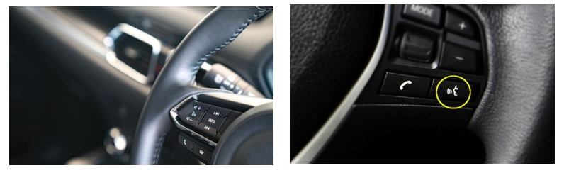

提到汽车内饰照明光学,人们或许会联想到门板上起装饰作用的的氛围灯、用于阅读书籍或读物的阅读灯、方便驾驶员观察数据的仪表灯。据不完全统计,仅汽车内部就存在至少20处营造氛围的辅助用灯。其中Lightguide与Lightpipe一直是照明灯具中最基本与重要的元件之一。有鉴于此,光学产品的设计与优化常常被视作复杂且困难的工作。现如今,Ansys Speos可以提供客户众多设计自由度,通过Ansys强大的Workbench平台,轻松实现光学产品的优化迭代。

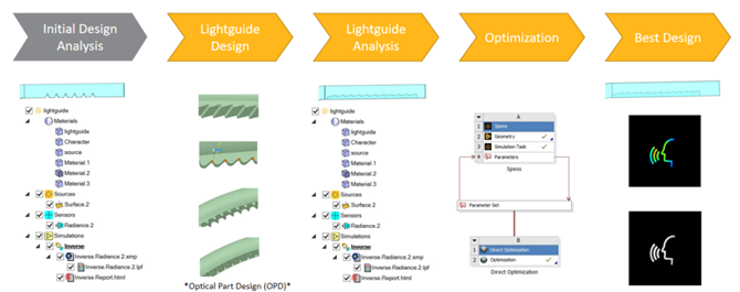

在本案例中,我们介绍一个基于汽车按键开关的照明设计与优化工作流。
#1 初始模型
#2 光导设计
#3 光导优化
#4 结果评估

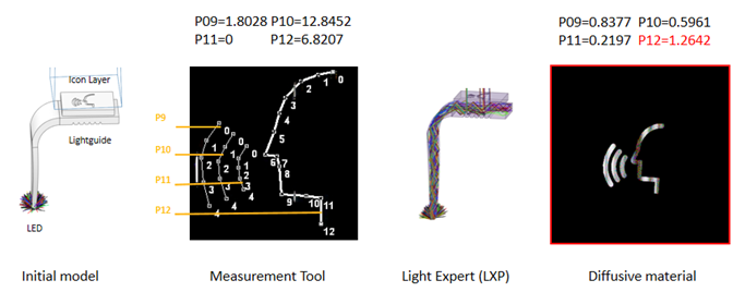

以往,在没有引入光学软件的情况下,用户会根据已有的工程经验完成初始模型结构。
此时只需将CAD数据导入Ansys Speos,设定光源、材料、探测器,合适模拟算法后,就可以准确的描述光与物体的相互作用,分析其光学性能。本案例中字符是由4个区域组成,采用RMS Contrast评估均匀性时,需要利用测量工具定义4个轮廓,可知RMS Contrast (P9-P11)的数值并不理想。Ansys Speos的LXP分析功能可观察系统的光路,了解光线折损细节,同时也可对材料进行更替后,得到最终的初始条件。更换材料模拟后,P9-P11数值相对平稳,但核心轮廓P12暗区较多。

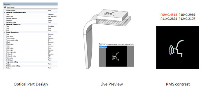

Ansys Speos Optical Part Design是一个专业的光学设计模块,该模块能实现非成像照明领域中几乎所有的光学结构设计。
1) 光导设计——Lightguide设计模块将初始导光结构进行再设计。Lightguide包含光导齿的Step、Length、Offset、Start/End angle,以及起始与末端的距离等参数;
2) 输入参数变量——利用Publish Parameters功能将Lightguide的参数变量发布出来,用于Workbench的输入变量;
3) xml文件——通过对.xmp文件进行后处理设置,对评估目标进行定义设定,然后导出生成.xml文件。评估目标为模型的输出参数变量,如均匀性(RMS Contrast),平均值,最大值,最小值等。本案例的评估参数为 各轮廓的RMS Contrast数值;
在初始设计阶段,配合Live Preview的高效预览功能,可在短时间内得到一个相对不错的结果。整体RMS Contrast低于0.5,此时P9会成为后续优化的主要目标。
Ansys Speos | 助力汽车按键开关设计与优化的图4

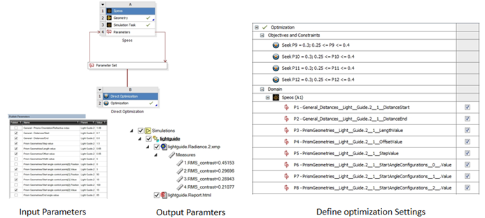

Ansys Workbench 是一个强大的协同仿真平台,它可以实现Ansys Speos优化变量与目标的发布,具体优化迭代可以交给软件进行自动化的流程。Ansys Workbench操作界面中,设置好输入/输出参数,并对输入参数变量进行优化区间设置,对输出参数进行目标约束。
案例选取了光导的8个设置参数 (P1-P8) 作为输入参数变量,字符4个轮廓的RMS Contrast (P9-P12) 作为输出参数。直接优化算法会根据输入/输出参数设计函数关系来确认优化的迭代次数,并筛选出最佳设计点,同时可保留每个设计点的结果文件及优化结构模型。
