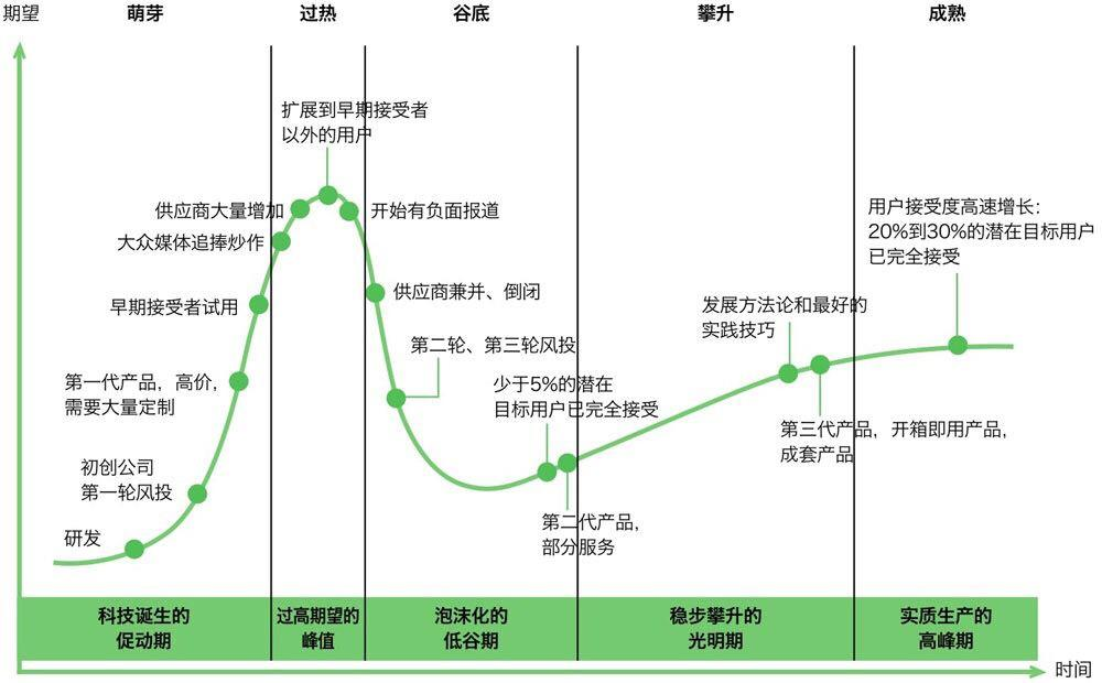

《软件定义汽车产业生态创新白皮书》的图1
技术成熟度曲线

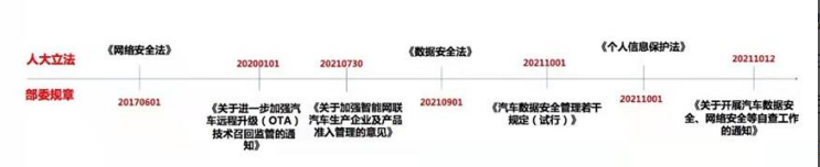

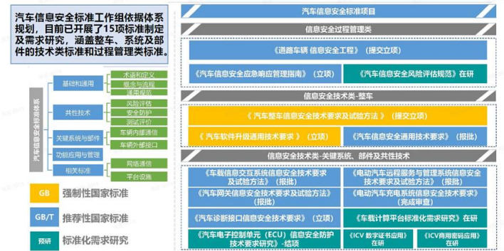

2.3 法规监管要求
国内近几年开始重视智能汽车网络安全、数据安全、OTA 升级安全问题,在以政府引导、产业推动、标准委员会执行的模式下积极开展相关汽车安全标准制定工作。在汽车网络安全标准研制方面已取得一定进展,如下图所示,全国汽车标准化技术委员会(SAC/TC114)2021 年 10 月 11 日已发布《GB T 40855-2021 电动汽车远 程服务与管理系统信息安全技术要求及试验方法》、《GB T 40856-2021 车载信息交互系统信息安全技术要求及试验方法》、《GB T 40857-2021 汽车网关信息安全技术要求及试验方法》和《GB T 40861-2021 汽车信息安全通用技术要求》四项国标,并于2022 年 5 月 1 日开始实施,同时启动国际汽车网络 安全、升级管理的标准法规R155、R156 的国标转化工作。
《软件定义汽车产业生态创新白皮书》的图2
汽车网络安全标准研制成果
在数据安全方面,备受消费者和国家层面的关注。一方面,关于数据安全的法规相继
出台,从《网络安全法》到《数据安全法》到《个人信息保护法》,进一步规范汽车数
据安全管理和网络安全自查制度。另一方面,数据安全能力进一步聚焦,具体体现
在:
  • 数据采集和处理过程可追溯,可审计;
  • 进一步加强中国法律法规的监管要求和个人信息的处理要求;
  • 进一步加强对基于密码学的通信安全的研究和监管。
《软件定义汽车产业生态创新白皮书》的图3
 汽车数据安全相关的法律法规
为支撑 2021 年 10 月 1 日发布的《汽车数据安全管理若干规定(试行)》落地实施,全国信息安全标准化技术委员会于 10 月 8 日发布技术文件 TC260-001《汽车采集数据处理安全指南》,技术文件细化了部分《规定》条款中关于汽车数据传输、存储和出境等方面的要求,同时为遵循《规定》中的部分原则给出了指引。其中汽车采集数据是通过汽车传感设备、控制单元采集的数据,以及对其进行加工后产生的数据;不包括通过其他网络传输到汽车进行处理的数据,例如手机等车外设备采集的数据、汽车数据处理者通过销售合同等线下方式收集的个人信息等。

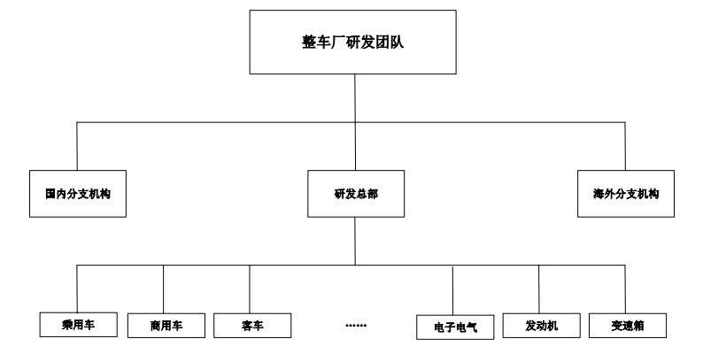

组织架构决定了产品架构,想要什么样的系统就要搭建什么样的团队。目前整车厂组织架构示意图如下所示。整车研发团队主体是研发总部,同时在国内外设置分支机构。研发总部的机构划分有两个维度,一个维度是车型,根据车型划分为乘用车、商用车、客车、新能源车等车型开发部门;另一个维度是车辆功能模块,根据车辆功能划分为电子电气、发动机、变速箱、车身等总成开发部门,其中软件开发只是隶属于电子电气部门之下的一个专业模块。在软件开发专业模块下,发动机电控系统、变速箱电控系统、车身电控系统等控制单元是由不同专业团队独立开发的。
《软件定义汽车产业生态创新白皮书》的图4
整车厂组织架构示意图

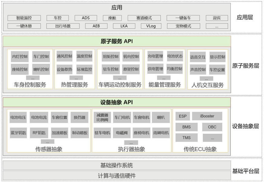

随着软件定义汽车时代到来,汽车电子电气架构向“域集中”、“中央集中”方向发展,电控单元之间的界线逐步模糊化。硬件被合并,软件运行在同一控制单元当中。原来整车厂中很多部门的边界被打破,在向中央集中式组织架构迈进过程中,部门的边界已经变得非常模糊。
传统的整车功能软件是整体性、系统级的,在软件定义汽车趋势下,软件架构和形态上越来越强调分层解耦、标准化、模块化和开放性。模块具备标准清晰的接口,模块之间可组合扩展,且可由不同的供应商提供。层出不穷的场景会催生出新的应用,这势必要求软件架构具备足够的开放性和鲁棒性,面向不同的场景要能够有高复用度、高延展性。中央计算平台/域控制器通常采用面向服务的软件架构进行部署,下图为面向服务的软件架构示意图。
《软件定义汽车产业生态创新白皮书》的图5
面向服务的软件架构示意图
为此,产业链中各利益相关方都需要从战略出发调整公司组织架构,建立一个自上而下驱动、基于共同战略目标、能协调跨部门合作、平台型的软件组织,打破原来烟囱式的以功能模块划分的组织模式。

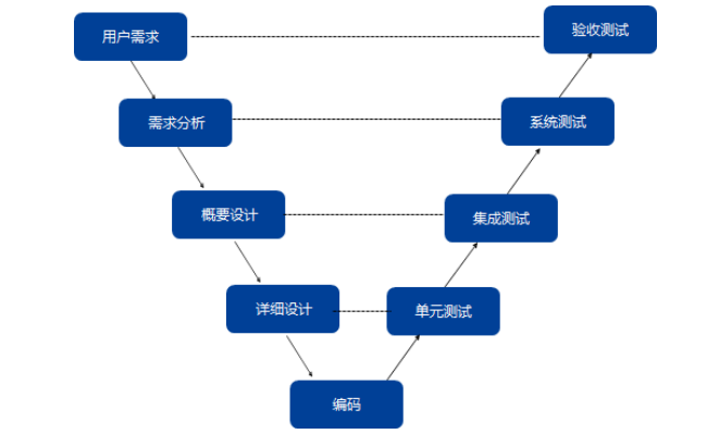

传统汽车的软件开发采用 V 字形瀑布式开发模式,如下图所示。由于各开发部分之间相对独立,更多只是在部分内部展开局部性优化,缺乏系统级平台级的开发全局观,很难做到整体优化。同时各部分的开发时间都不一致,各部分之间的进度顺序依赖很容易造成队列效应,一旦出现某个部分开发发生延误时,便会影响整体的开发进度。每个阶段都过于依赖上个阶段成果,导致开发成本较高且周期过长,而这些都是与“软件定义汽车”要求整车厂必须缩短产品上市周期、产品基于消费者需求、支持不断的迭代、对市场需求迅速响应等相矛盾。
《软件定义汽车产业生态创新白皮书》的图6
传统 V 字瀑布式开发流程图
在软件定义汽车背景下,汽车软件开发将由传统的瀑布式开发向敏捷开发模式转变。敏捷式开发模式既有利于达到密切的协调合作,最大限度地减少管理成本,同时因其灵活的工作模式,使开发团队可与用户实现高度互动,采用最低可行性产品的形式快速满足用户需求,并在使用中不断创新迭代,实现持续开发、持续集成、持续交付,体现软件定义汽车的优势。主要体现如下:

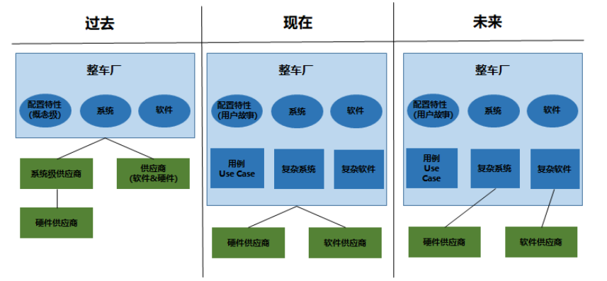

软件定义汽车对产业链分工产生了颠覆性的改变,各利益相关方的分工变化如下图所示:
《软件定义汽车产业生态创新白皮书》的图7
产业链中各利益相关方分工的变化
  • 过去
大部分整车厂的职责是定义整车电子电气配置特性,描述车型特性及功能,明确用户明显可见的汽车特征,比如“电动天窗”、 “全景天窗”等能够被驾驶员或乘客所应用的功能,“防抱死系统 ABS”或“车道偏离报警 LDW”等用户能够感受到的增加汽车安全的特性。
传统模式下,整车厂协调各 Tier1 开发产品,装配成试验车,并通过一系列整车试验完成产品认证,变更周期长。这种完全依赖 Tier1 的方式存在着执行不灵活、业务效率低、数据碎片化等弊端,不满足功能迭代快速上市的需求。
  • 现在
各个整车厂在新型电子电气架构开发过程中,希望自上而下定义需求、功能和标准。在定义整车电子电气配置特性时,需要讲好用户故事(User Story),明确作为一个<角色>, 想要<活动>, 以便于<取得商业价值>。并在此基础上完成用例(Use Case)设计,复杂的系统设计和软件设计,从而形成各电控系统的硬件需求和软件需求,再分软件、硬件单独采购。当前电子电气架构实现方式一般有两种,一种方式是与基础平台厂家建立合作,另外一种方式是自主研发、垂直整合。两种方式都将导致供应关系发生根本性变化,原有传统供应链体系变革存在阻力。
  • 未来
整车厂、Tier1 和 Tier2 各司其职的价值链将被进一步打破,Tier1 甚至 Tier2 将深度参与整车厂主导的复杂系统设计和软件设计,ICT 科技公司、互联网公司、车载软件公司等的涌入带动供应链管理扁平化,产业链的各利益相关方还没有明确边界。软件定义汽车总体规划,SOA 顶层设计,整车厂应该负责哪一部分?Tier1 应该负责哪一部分?这些都是摆在整车厂面前的难题,如果全部自己做会耗费大量精力和财力,全部交给 Tier1 厂家又很难形成产品差异化,如何进行业务分工,厘清整车厂与 Tier1 厂家边界是目前面临的挑战。

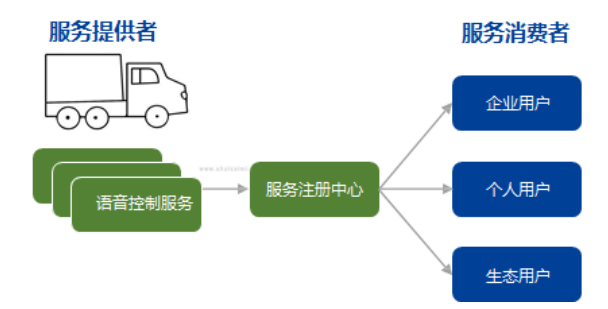

在软件定义汽车时代,不拼硬件拼软件。整车厂将车辆提供的所有服务在服务注册中心进行注册,所有用户,包括企业用户、个人用户和生态用户都可以通过服务注册中心订阅服务。服务订阅示例如下图所示。例如通过服务订阅可以让用户的车辆具有语音控制功能,包括控制车速、灯光开启和亮度、车窗升降、空调温度和风量等等,语音控制服务可以一次性付费购买,也可以每月付费租用。这些功能不需要额外安装硬件,只需要软件工程师编写代码即可,而软件开发可以在不增加任何成本的情况下进行不断复制,所以只需要有好的创意,利润空间无上限。
《软件定义汽车产业生态创新白皮书》的图8
服务订阅示例
整车厂通过硬件预埋和服务订阅将后市场打造成新的利润增长引擎。越来越多的整车厂将以接近成本价的价格销售汽车,并主要通过软件为用户提供附加价值,这不仅会降低消费者的购车成本,更会让用户享受到万物互联的实质便利。整车商业模式由一次性前装收费转变为后市场订阅持续收费,构建有竞争力的盈利模式并真正带来商业价值是很大的挑战,挑战主要体现在:

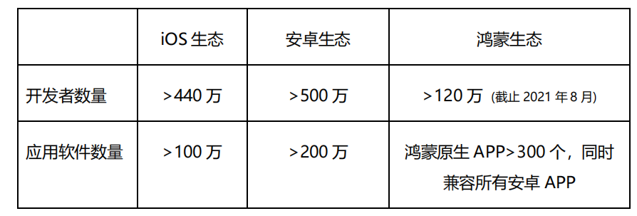

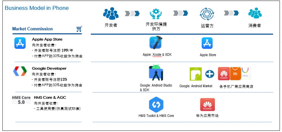

在新型电子电气架构领域,目前大部分整车厂和供应商短期内都聚焦在平台基础建设,例如新架构的硬件、软件中间件、SOA 架构及原子服务等开发落地。长期来看,在 SOA 架构及广义的整车操作系统建设初步成熟后,丰富的上层应用生态才是未来价值增长的关键点,拥有巨大的想象空间。而创造出丰富的应用的核心是打造繁荣的开发者生态,以智能手机行业在中国的开发者生态数据为例,详见下表。
《软件定义汽车产业生态创新白皮书》的图9
中国智能手机行业生态数据统计
《软件定义汽车产业生态创新白皮书》的图10
手机行业开发者平台的商业模式
部分整车厂和零部件供应商已经开始布局并建设汽车应用软件的开发者生态,但是相比于智能手机行业,汽车应用软件开发者生态的挑战更大,主要体现如下:
