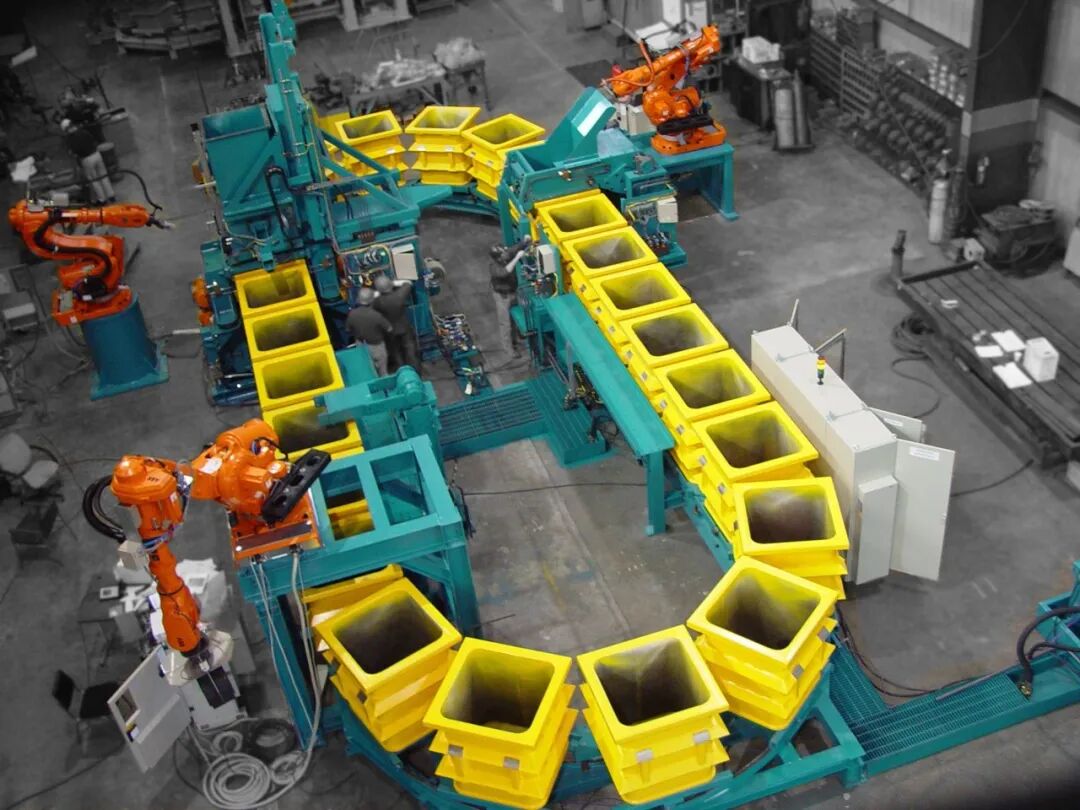

一个自动化消失模铸造的单元(美国Vulcan公司供图)

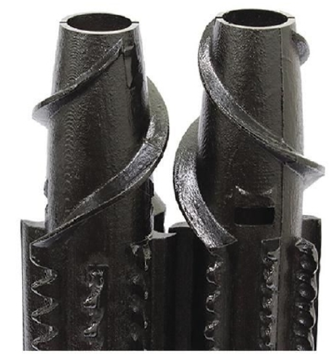

对于下面这个碾米机的辊子来说,消失模铸造工艺是其唯一的选择。这个产品带有倒钩的齿尖,而且齿的下面还带有凹坑。起初,该铸造厂使用机加工的泡沫模型试铸了原型样品,以证明他们有能力生产这样的产品。

除掉在设计方面的优势,消失模铸造还有在工艺上的优势。典型的消失模铸造生产线通常大约只有30米长。这种相当紧凑,通常也高度自动化的工艺,非常适合单一产品的大批量生产。而且,工艺控制也比较简单。某些世界上比较大的消失模铸造厂,都有能力自行设计和建造属于自己的消失模铸造系统,相当简单,但是很高效。

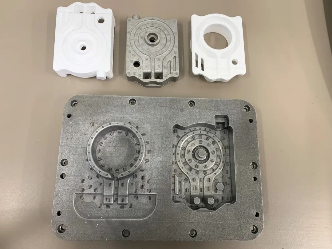

由美国铸造协会AFS赞助的一项研究项目,旨在探索如何降低模具的成本来使消失模铸造工艺能够与典型的自动化双面模板砂型生产线相比更有竞争力。第一次3D打印铝合金功能验证性模具,降低了一半的生产成本。现在,美国铸造协会AFS赞助打印钛合金的验证性消失模模具,以期望消除应力开裂与腐蚀开裂。
为什么越来越多的铸造厂选择消失模铸造工艺?的图3
直接3D打印的铝合金消失模模具
这个项目需要使用3D打印的消失模模具进行生产测试,并发泡模样。首先,这个项目使用激光打印生产了一块30cm*40cm的铝合金模具。基于初步的测试结果,使用这种方式生产的模具会减少50%的成本。
更进一步,研发团队使用软件重新设计了模具,并减少了一半的壁厚。他们通过添加肋板来提高强度。这些在泡沫模样成型的过程中并没有不良的影响。
同样的软件也被用来进行热传导最大化的分析,并减少循环时间。目标是,相比于传统的成型过程,减少一半的循环时间。模拟仿真确保不会失去模具的强度。钛合金模具现在也在被设计用来进行3D打印。
美国铸造协会AFS也在联合开发用不同材料打印的消失模模具。目的使生产消失模模具的成本降低到传统模具成本的25%。此项目也使用同样的软件来规划增材制造的工艺。

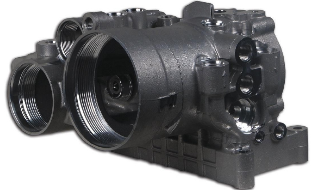

一个包含7个相互独立的油路的复杂的机油过滤器铸件。早期的设计要简单的多,但是消失模铸造工艺允许添加更多的油路以实现更好的过滤效果。随着产品结构设计的迭代升级,越来越多的产品特征和油路被集成到一体,形成了最终的铸件产品。消失模铸造工艺为这些更改的实施提供了最大的设计弹性。
