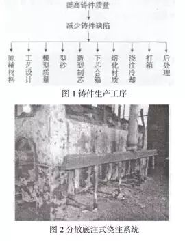

铸件缺陷种类繁多,影响铸件质量的因素存在于与铸件生产有关的每道工序中,如图1所示。大型铸件的特点是尺寸大,即体积大、质量重、浇注的铁液多、壁厚相对较厚,形状有的简单、有的复杂;不同领域的铸件,具有不同的要求。大型铸件浇注系统设计及浇注需掌握的主要原则为分散底注(分层注人效果最好),快速浇注(多加出气冒口),高温浇注(加强芯子排气)。
1.分散底注式浇注
2为分散底注式浇注系统图。优点:有利于金属液平稳地充满铸型;减少金属液氧化,对型、芯冲击力小;防止造成冲砂,减小紊流,减少气体裹人;有利于型腔气体的排出:有利于除渣:避免各部温差过大,有利于减少铸件收缩应力,对长、薄铸件有利于减小变形量,有利于防止裂纹缺陷发生。
缺点:如果充型时间过长,金属液在型腔上升中长时间与空气接触,表面易生成氧化皮(需快速浇注予以克服);铸件下部温度高,不利于补缩(对灰铸铁件影响不大)。
浇注工艺对减少铸造缺陷有哪些作用 看实战案例的图1

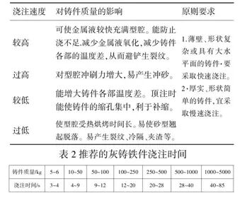

3.合理浇铸时间的确定
生产中常用浇注时间表示浇注速度。对铸件而言,浇注时间长,意味着浇注速度慢:反之,意味着浇注速度快。适宜的浇注时间应根据铸件质量、壁厚、结构、技术要求等综合考虑而定。表1为铸铁件浇注速度的一般原则。
浇注时间与铸件结构、材质、铸型条件、浇注温度等因素有关,每一个铸件都有一个合理的浇注时间与其对应。浇注时间无完善的计算公式,一般依据各种经验公式与图表及铸件质量来确定。浇注时间确定后,再按选择的截面比计算浇注系统各单元的截面积。
(1)资料推荐的灰铸铁件浇注时间如表2
1铸铁件浇注速度的一般原则

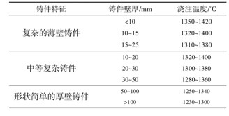

4.高温浇注
优点:流动性好,可避免因底注而容易形成的铸件残缺类缺陷,可得到轮廓清晰的铸件;可避免裂纹、冷隔类缺陷:可避免气孔、针孔类缺陷(浇注温度根据铸件壁厚及结构形状适当提高,不是越高越好)。
缺点:容易产生粘砂缺陷;容易产生冲砂缺陷;一特别厚大件易造成组织粗大;厚大球铁件有缩孔、缩松倾向:增大石墨漂浮倾向。

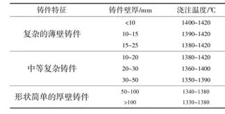

资料刊载的灰铸铁件的浇注温度如表5所示。依据生产实践,建议灰铸铁件浇注温度如表6所示。
对于中、大型铸铁件的生产,其实际浇注时间的长短、浇注速度的快慢,对铸件的质量有直接的影响。
5灰铸铁件的浇注温度

6建议灰铸铁件的浇注温度
浇注工艺对减少铸造缺陷有哪些作用 看实战案例的图11

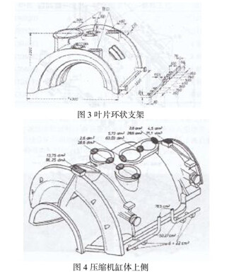

(1)叶片环状支架
铸件质量25800 kg;浇冒口质量4200 kg;浇注质量30000 kg;最小壁厚80mm;牌号GGG-40:浇注温度138:浇注时间50s;采用白硬砂手工造型;内浇口位置为底部侧面(如图3所示)。
(2)压缩机缸体上侧,
铸件质量24000 kg;浇冒口质量8000 kg;浇注质量32000 kg;最小壁厚60mm;牌号GCG-40;浇注温度138:浇注时间60s;采用白硬砂手工造型;内浇口位置为两侧底部(如图4所示)。

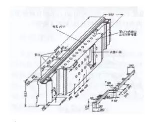

(3)横梁
铸件质量41 000 kg;浇冒口质量9 000 kg;浇注质量50000 kg;最小壁厚50mm;牌号GGG -60;浇注温度1390C:浇注时间50s;采用白硬砂手T造型:内浇口位置为底部侧面(如图5所示)。
