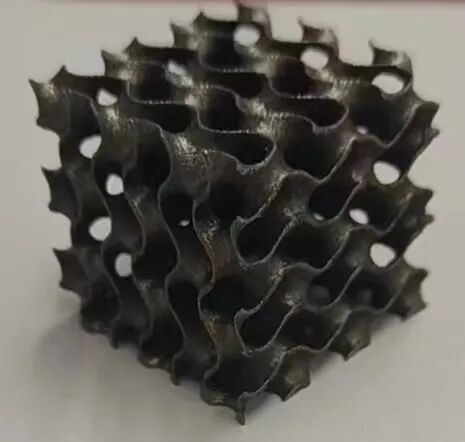

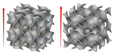

在我们进行增材制造的零件设计时要针对零件不同材料的工艺局限,对零件外形也要根据工艺限制去进行更改,同时也要考虑到材料的成型方向问题对零件的影响。例如三周期极小曲面的Gyroid晶胞,如下图1-Gyroid晶胞所示。

在打印时打印方向为红色箭头方向,如果按照左图中的边界方式打印出来的效果是非常光滑的,而且打印风险也是非常低的,而右图中侧面边界打印出来的效果是比较粗糙的,而且坍塌风险也是非常大的,如下图2- Gyroid晶胞试件中所示,图中晶胞左侧是沿着打印成型方向生长的,非常细腻光滑。而图中右侧横向跨度面比较多,效果很显然非常粗糙,所以我们在设计的过程中,针对成型方向的考虑也是非常重要的。

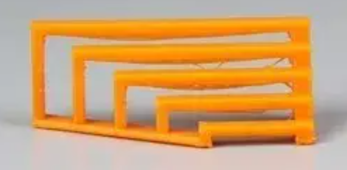

零件的较大跨度的位置表面会非常粗糙如图3-无支撑桥所示。

在上图3中可以看到横向水平跨度越大,成型难度就越大,其朝下的部分表面质量会很差,并且在结构上非常的不健全,甚至会有可能损毁铺粉装置。

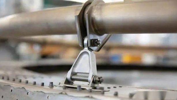

在今年6月13日,增材制造在航空领域的应用又一次迎来了里程碑式的发展,由德国汉莎航空技术公司3D打印技术中心研发的金属增材制造支架“A-Link” 获得欧盟航空安全局的官方适航认证。如下图4-A-Link3D打印支架。

在此之前该零件采用的是由传统的锻造工艺制造,它的作用主要是在发动机进气罩上固定一个环形的热空气通道,每台发动机上都具有9个A-Link零件。在发动机运转时会发生震动从而导致A-Link在安装孔位置造成磨损,所以每个一段时间就要对零件进行更换。
该零件主要受到的载荷是拉压类型的,并且有少量的弯曲剪切载荷,这样单一的受力边界条件也成为了增材制造人员的开发首选。
另外还有它的安全冗余也是非常大的,由于每台发动机上都有9个A-Link零件,空客公司的支架是由4个零件并联排列的,那么就是说在飞行过程中有一个零件发生失效,也不会造成致命性的问题。
这样类型的零件通过拓扑优化后对其进行了轻量化设计,同时也节省了摸具费用,以及定制模具的时间成本,对于需求量少且需要轻量化而且易于损耗的零件为增材制造工艺带来了许多机会。
