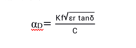

1) 在介质中信号传输的损失
产业研究|聚酰亚胺:为什么要“低介电”?如何才能“低介电”?的图1
式中:αD——介质损耗,dB/m;
K——常数;
f——频率,Hz;
εr——介电常数;
tanδ——介质层损耗正切角;
C——光速,3×108m/s。
从式中可看出:信号的介质损耗不仅随着信号传输频率提高而增大,而且随着介质层的介质性能介电常数εr和损耗正切角tanδ的增大而增加。因此,对于高频信号和高速数字信号的传输用基板必须选择低介电常数和低介质层损耗正切角的介质层材料。

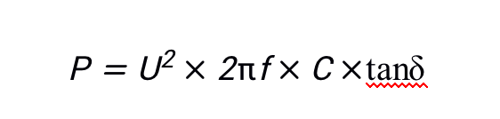

2) 在介质中功率的损耗
为了在基板中传输信号,必须加上驱动功率才行,由于在介质层进行功率驱动信号传输的过程中,必然要引起功率损失(耗),其关系如下式所示。
产业研究|聚酰亚胺:为什么要“低介电”?如何才能“低介电”?的图2
式中:P——功率损耗;
U——加载电压;
2πf,角频率;
电容C=K×εr/t(K为常数,t为介质层厚度)。
由于电压和频率是外施条件,而基板形成的电容C是与“极板”形状和介质层介电常数有关。因此,从上式中可看出:在信号传输中的功率损失(耗),不仅与驱动电压和信号频率有关,而且是与介质层的介质性能(介电常数εr和损耗正切角tanδ)成正比的关系。
