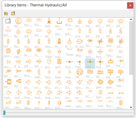

直升机热液压设计突破了DMU几何样机,更关注液压系统的功能和性能。该热液压建模都是在Simcenter Amesim中完成的,主要参考液压系统的原理图,先定义热液压仿真架构,明确各组成部件间的ICD,然后再开展元件建模。主要用到热液压库、热液压元件设计库、热学库、气动库和信号与控制库。
Simcenter Amesim热液压建模在直升机上的应用 空客直升机应用案例 附软件下载的图6
▲图- 6 从几何样机到功能/性能样机
Simcenter Amesim热液压建模在直升机上的应用 空客直升机应用案例 附软件下载的图7
Simcenter Amesim热液压建模在直升机上的应用 空客直升机应用案例 附软件下载的图8
Simcenter Amesim热液压建模在直升机上的应用 空客直升机应用案例 附软件下载的图9
Simcenter Amesim热液压建模在直升机上的应用 空客直升机应用案例 附软件下载的图10
▲图- 7 直升机热液压建模所需要的主要模型库

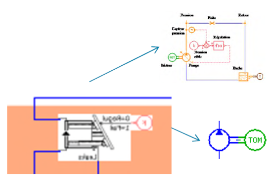

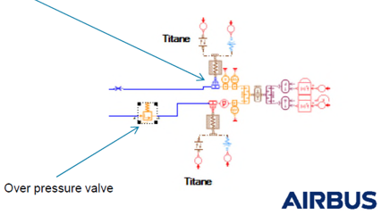

液压泵的建模采用了超级元件,考虑的主要参数和因素有:供给流量与压力的关系,泄漏等级,以及失效模式。
Simcenter Amesim热液压建模在直升机上的应用 空客直升机应用案例 附软件下载的图11
▲图- 8 液压泵模型

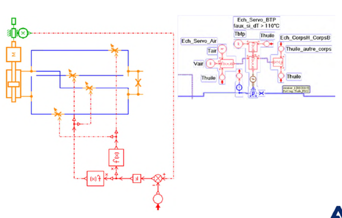

伺服作动机构建模主要考虑的参数和因素有:作动器参数、简化的分配器参数、控制系统、泄漏,以及热平衡(考虑与外界环境的交换),气室传导,主变速箱壳体和伺服机构的传导。
Simcenter Amesim热液压建模在直升机上的应用 空客直升机应用案例 附软件下载的图12
▲图- 9 伺服作动机构模型

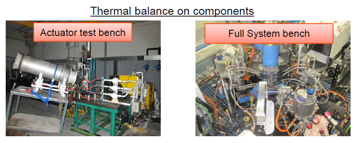

为了保证模型的准确性和可信度,我们通常需要试验数据对部分模型参数微调,标定模型。试验测试有如作动器、液压系统等元件级热平衡试验台,如图- 13所示。以及整机级的地面试验和飞行试验,如图- 14所示。
Simcenter Amesim热液压建模在直升机上的应用 空客直升机应用案例 附软件下载的图16
▲图- 13 元件级热平衡试验测试

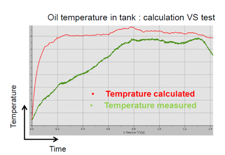

空客直升机对正常模式和失效模式多种工况进行了测试,热平衡试验重点关注了油温、环境温度、速度、压力以及流量。并对试验数据和仿真结果做了对比,而且根据测试结果对仿真模型的参数进行了微调,使模型尽可能反映真实产品。通过对比发现模型还是非常准确的,在飞机静止时油温误差在±5摄氏度。
Simcenter Amesim热液压建模在直升机上的应用 空客直升机应用案例 附软件下载的图19
▲图- 15 试验结果和仿真结果的对比
