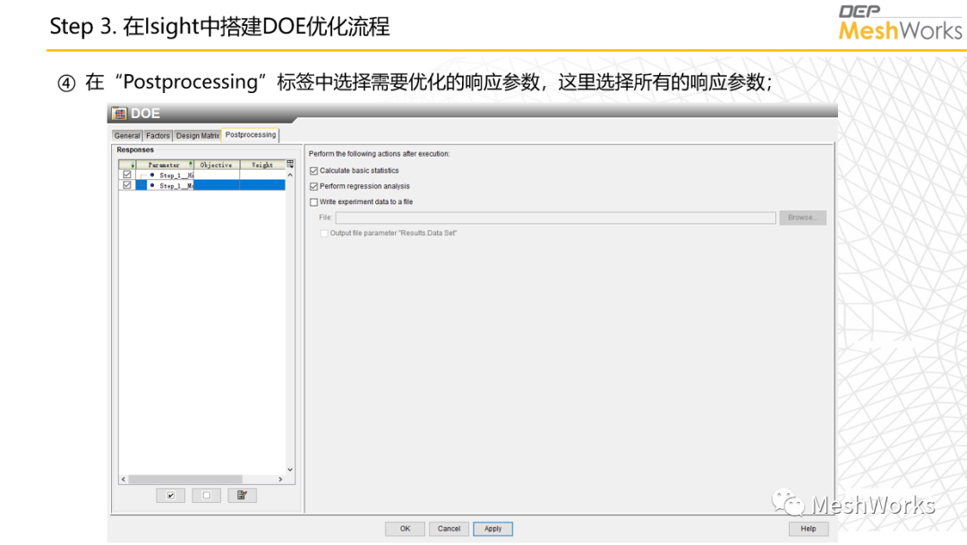

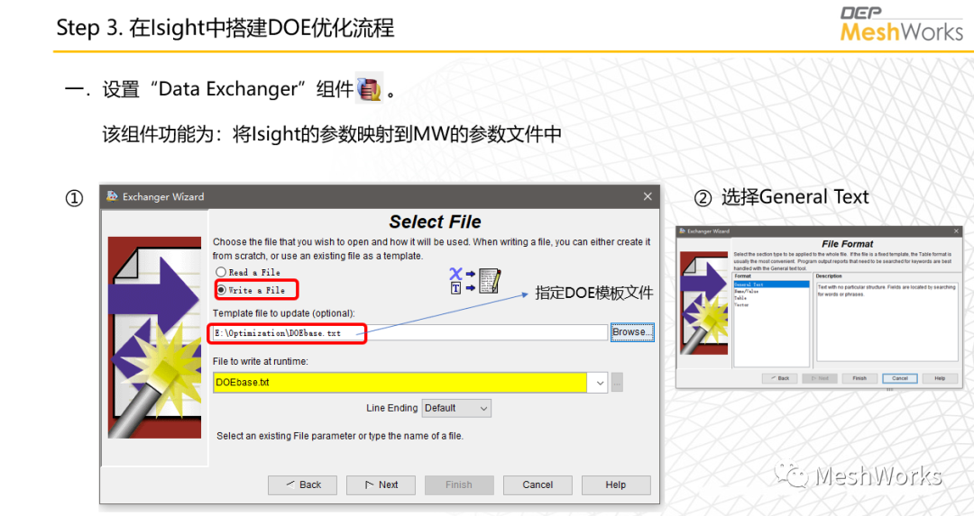

第三步:在Isight中搭建优化流程
第四步:运行DOE优化流程

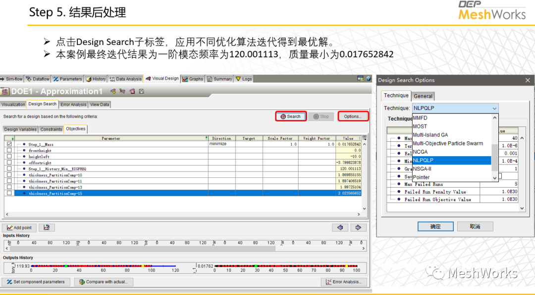

第五步:结果后处理,创建响应面近似模型
