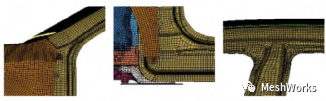

白车身结构形状由构件及其接头( Joint ,节点)和板壳 零件共同组成,是承受载荷和传递载荷的基本系统 所以, 结构参数需要考虑白车身接头,如图   2   所示
对于一般钢结构车身,其构件是由成形钢板制件焊接 组成的,截面为闭口或开口的薄壁杆件,在车身中起支承 和加强的作用 车身下部(底架总成)包括前 后纵梁,底架 各横梁,地板及由其两侧边与侧围外板组成的门槛,地板   中间通道,前围板 后隔板 悬架支座及轮罩等;车身上部 包括侧围的   A B C    柱,顶盖及其边梁,风窗上 下横梁等 所以,在进行结构参数设计时,顶盖横梁 后纵梁 门槛梁 地板中通道 上侧围纵梁等也是考虑参数之一 厚度参数 的设置可以涵盖白车身上所有板壳的选取,以便白车身轻 量化

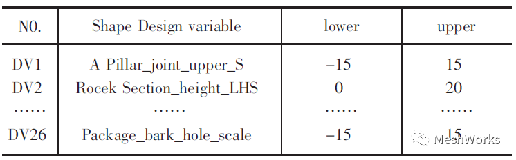

此处共取形状变量 26 个,厚度变量 16 具体参数选取及范围见表 1 和表 2
1   26 个形状变量

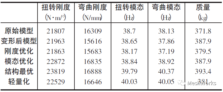

1.3.5 优化结果
变形后的基础模型,其扭转刚度 21963N · m/ ° ,弯曲刚 15616N/mm ,扭转模态 37.86Hz ,弯曲模态 37.86Hz ,质量 387.9kg ,经过刚度 模态优化后,其扭转刚度 23849N · m/ ° 16888N/mm 39.79Hz 40.37Hz ,质量 393.4kg ,可见,优化后,扭转刚度提高 8.45% ,弯曲刚度提高 8.15% ,扭转模态提升 2.95% ,弯曲 模态提升 6.63% ,质量增加 5.5kg ;轻量化后,其扭转刚度 22529N · m/ ° ,弯曲刚度 16646N/mm ,扭转模态 40.03Hz ,弯 曲模态 40.05Hz ,质量 381kg ,轻量化后,扭转刚度提高 2.58% ,弯曲刚度提高 6.6% ,扭转模态提升 5.73% ,弯曲模 态提升 5.78% ,质量减小 6.9kg
