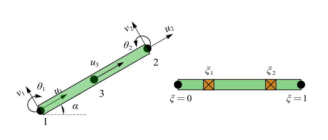

为防止轴力过大出现“过度的刚性行为”,常常在梁单元内部增加一个节点,发挥“缓和”作用,增加的这个节点只有切线自由度,即切线位移,单元刚度矩阵的求解需要用到高斯数值积分
UEL单元开发教程 | 三节点梁单元的图1
三节点梁单元示意图
如上图所示,三节点梁单元共有 7 个自由度,需要两个高斯积分点保证数值结果精度,节点顺序按照上图表示的来,中间节点为第三个节点。

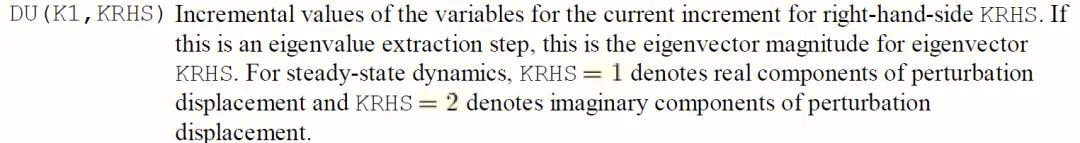

du(k,1)表示第 个自由度的增量值,有关du的解释,官方培训手册给出如下解读,一般情况下KRHS取1即可

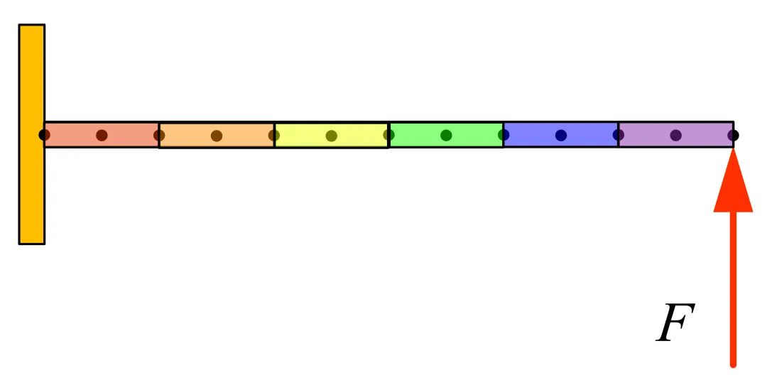

结合悬臂梁案例,运行一下本文所讲的三节点梁单元。将整根梁划分为 6 个单元,13 个节点,共计 20 个自由度,左端固支,右端承受向上的集中载荷

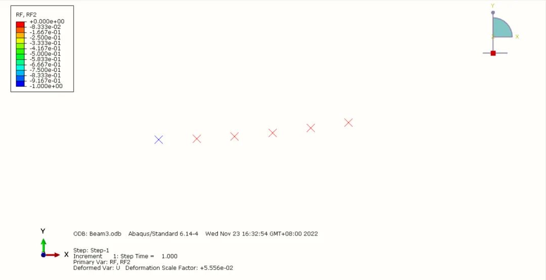

Abaqus 计算结果如下,由云图可知RF2的最大值为 1,也就是施加的载荷 大小。
