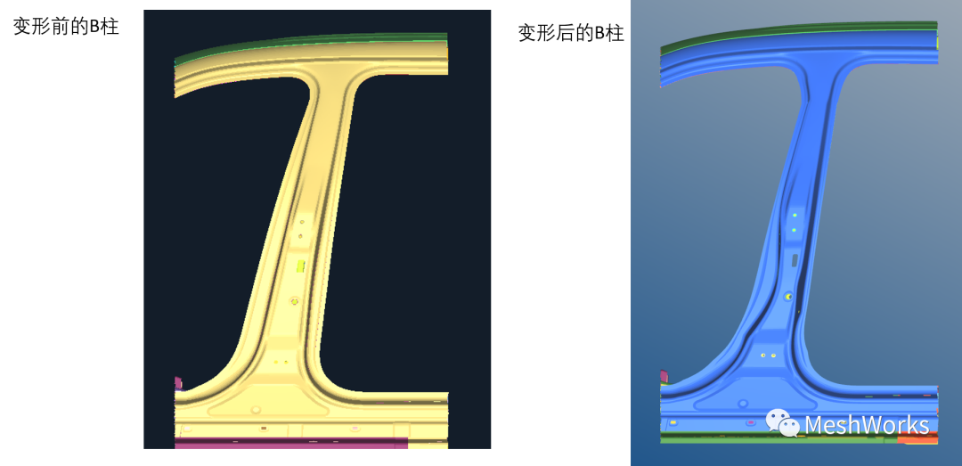

在汽车研发初期,需要对各种主要截面进行优化。设计师需要根据CAE分析结果,优化白车身结构,往往会需要将已经成功验证的结构应用于新车型上;类似于B柱的截面设计,可以参考已量产车型,利用MeshWorks直接对现有的网格变形,不再需要由CAD到CAE,为项目研发节省大量时间。
下图所示,左图为需要变形的车身,右图为参考用车身。

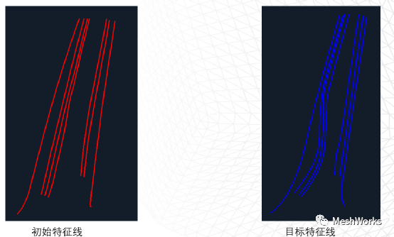

Step 1:
在两个车身上的B柱区域,提取相应的特征线。如果目标只有一些截面轮廓,则可以通过截面创建相应的特征线。

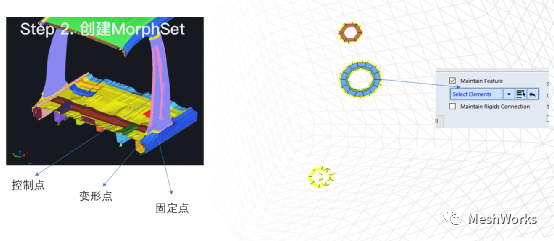

Step 2:
创建MorphSet,把初始特征线和变形区域节点进行关联,并且把B柱上的一些需要保持形状不变的关键小特征,如圆孔和方孔等建立集合,作为“Maintain Elements”

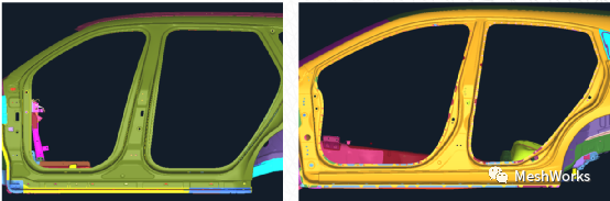

Step 3
Link MorphSet

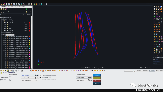

Step 4
应用Mapping面板,对初始特征线和目标特征线进行映射变形
