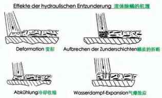

除鳞工艺
锻造坯料加热产生氧化皮问题一直是制约锻件表面质量的关键问题,同时由于氧化皮硬度极高,增加了模具的磨损,降低模具寿命。为解决此问题,对自动线改造项目评审后,引入了高压水除鳞装备。
利用高压水气爆原理,对中频加热后坯料表面的氧化皮进行清理,坯料表面氧化层在高压水的作用下产生变形、被击碎,同时由于受坯料表面高温作用,高压水产生气爆瞬间清除表面氧化皮,解决了氧化皮对锻件质量与模具寿命的影响。通过除鳞技术的应用,锻件感观质量显著提升,同时降低了模具使用过程的磨损。高压水除鳞技术效果图和技术原理如图1、2 所示。

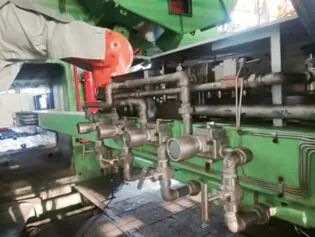

自动喷淋系统开发使用
锻造过程中需要对模具进行润滑、冷却,以满足工艺要求并提高模具使用寿命,通过研究开发模具自动喷淋系统,由机器人带动喷淋臂实现模具自动润滑与冷却,大大改善了模具工况,提升模具寿命与锻件质量。
自动喷淋系统开发过程中,充分考虑规避了喷淋过程可能对产品质量的影响,通过水、石墨、压缩空气的独立管路设计实现了精准控制模具温度、石墨覆盖、积液吹扫功能,良好的润滑效果与模具温度控制大幅提高了自动线的模具寿命,模具寿命由之前的3200 件提升到4200 件,同时提升了锻件表面质量。自动喷淋系统结构图及喷淋臂示意图如图3、4 所示。

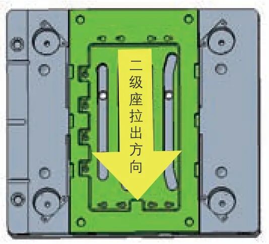

在主机模体中间,增加了二级换模机构,也称二级座结构,二级座可在主机模体内通过快速换模小车(亦称导轨快换系统)进行拉入拉出(图6),实现快速换模,省去了将整个模体机构拉入拉出的时间,大大减轻了劳动强度,同时避免了天车吊运带来的安全隐患,并且提高了换模效率。二级座与主机模座之间通过液压把紧,液压把紧系统体积小,刚度大,精度高,寿命长,易于实现安全保护。基于安全和操作方面考虑,采用自动翻转机构将二级座进行翻转,更换锻模,消除了天车操作带来的安全隐患,降低了辅助人员的劳动强度,提高了换模效率。
