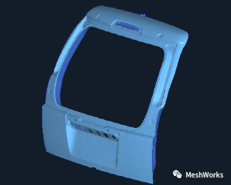

1.2  提取变形目标位置的特征线;如果是几何格式的线,可用“1D Mesh“先画1维单元;
利用MeshWorks进行后尾门精确变形的图2

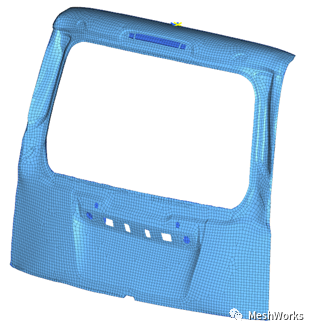

2.2 保留局部特征
利用MeshWorks进行后尾门精确变形的图4

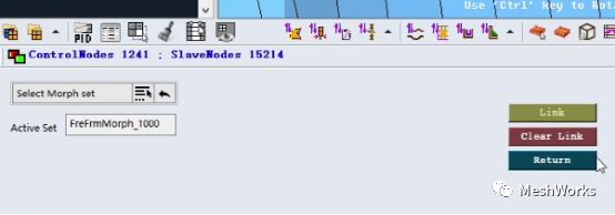

3.“Link“激活上一步所创建的Morph Set
利用MeshWorks进行后尾门精确变形的图5

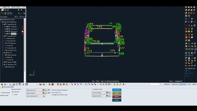

4. “Mapping Tool”对两组特征线进行映射
分别输入起始位置的特征单元,目标位置特征单元,两组单元输入顺序须一一对应;
利用MeshWorks进行后尾门精确变形的图6

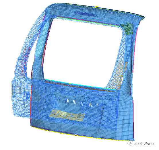

     最终变形前后结果:
利用MeshWorks进行后尾门精确变形的图8
