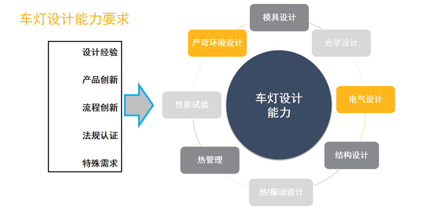

性能设计
车灯功能及技术发展方向

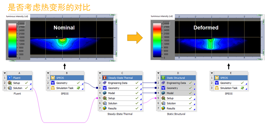

车灯设计中的多物理场问题
Ansys车灯结构仿真解决方案的图3

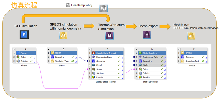

车灯多物理场仿真
Ansys车灯结构仿真解决方案的图4
Ansys车灯结构仿真解决方案的图5
从多学科分析进行改进

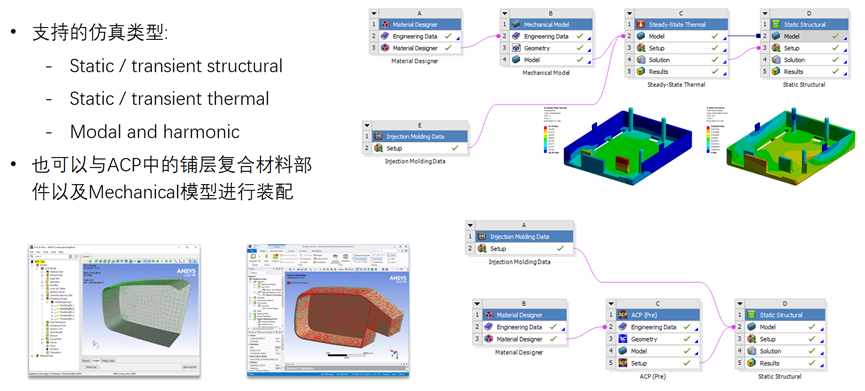

支持的仿真类型和流程
-支持的仿真类型:Static / transient structural;Static / transient thermal;Modal and harmonic
-也可以与ACP中的铺层复合材料部件以及Mechanical模型进行装配

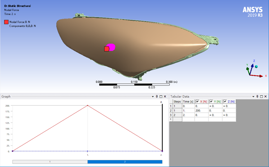

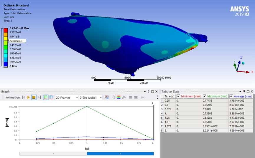

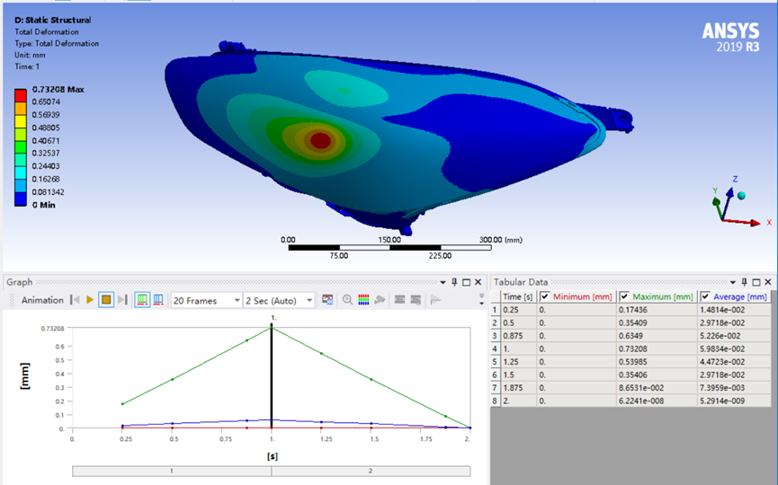

结构强度——按压
车灯模型,在指定位置施加200N载荷,考察永久变形位移。
-根据实际材料属性,采用弹塑性模型
-Step-1,安装位置约束,施加载荷
-Step-2,安装位置约束,撤去载荷

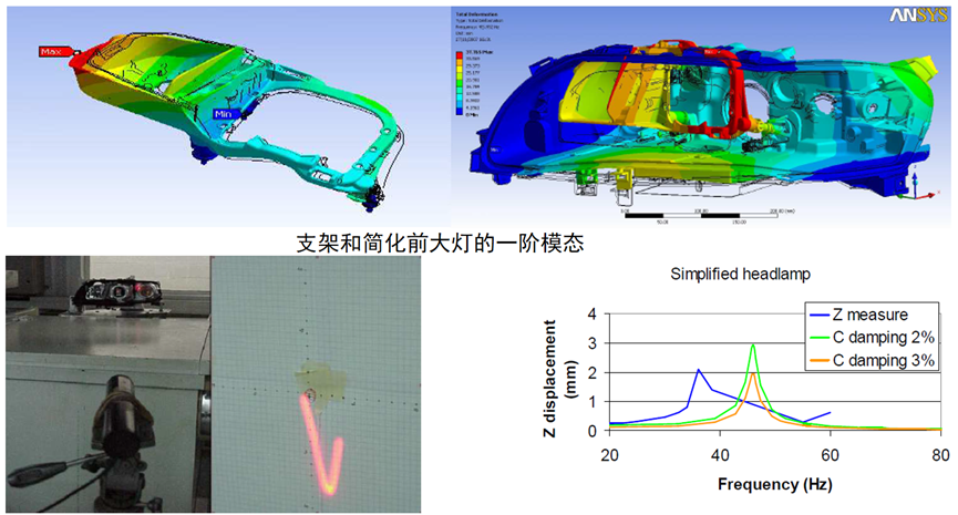

结构强度——频响
-避免在铺砌道路上行驶的某些振动模式,为驾驶员带来视觉上的舒适性:预测一阶频率并将其提升到所需频率以上
-设计坚固的前照灯,在客户要求的振动载荷下不得失效

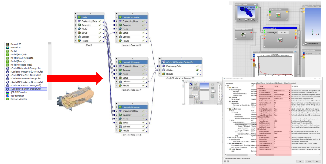

高级振动疲劳ANSYS nCode DesignLife

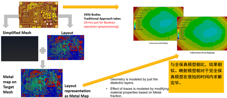

PCB翘曲: Trace Mapping技术

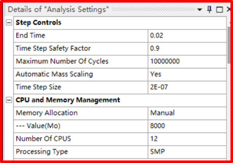

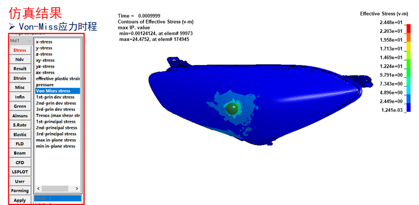

应用扩展——球击
半径20mm小球,质量0.5kg,从一定高度跌落,并与车灯碰撞,考察灯罩是否破坏。
-采用弹塑性模型
-给小球施加初始速度
-球与灯罩间定义接触
