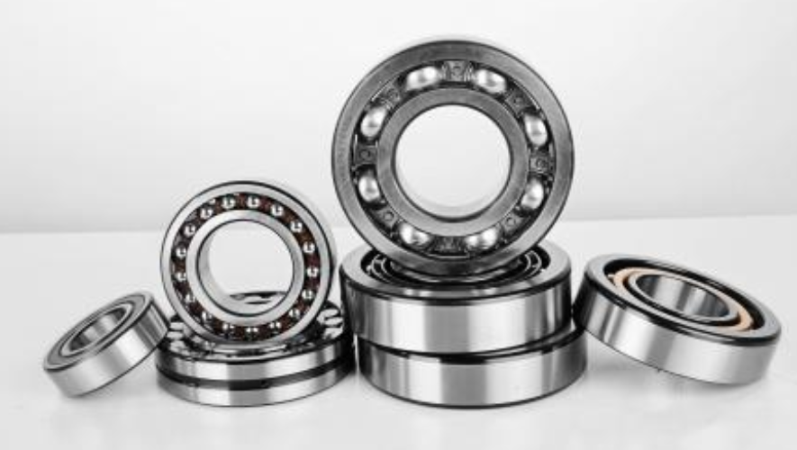

电机轴承运转中的检查项目有轴承的滚动声、振动、温度、润滑的状态等,具体情况如下:
电机轴承运转中的检查与故障处理的图1
0 1
轴承的滚动声
采用测声器对运转中的轴承的滚动声的大小及音质进行检查,轴承即使有轻微的剥离等损伤,也会发出异常音和不规则音,用测声器能够分辨。
02 轴承的振动
轴承振动对轴承的损伤很敏感,例如剥落、压痕、锈蚀、裂纹、磨损等都会在轴承振动测量中反映出来,所以,通过采用特殊的轴承振动测量器(频率分析器等)可测量出振动的大小,通过频率分不可推断出异常的具体情况。测得的数值因轴承的使用条件或传感器安装位置等而不同,因此需要事先对每台机器的测量值进行分析比较后确定判断标准。
0 3
轴承的温度
一般由轴承室外面的温度就可推测出来,如果利用油孔能直接测量轴承外圈温度,则更为合适。通常,轴承的温度随着运转开始慢慢上升,1-2小时后达到稳定状态。轴承的正常温度因机器的热容量,散热量,转速及负载而不同。如果润滑、安装不合适,则轴承温都会急骤上升,会出现异常高温,这时必须停止运转,采取必要的防范措施。使用热感器可以随时监测轴承的工作温度,并实现温度超过规定值时自动报警或停止防止燃轴事故发生。
0 4
