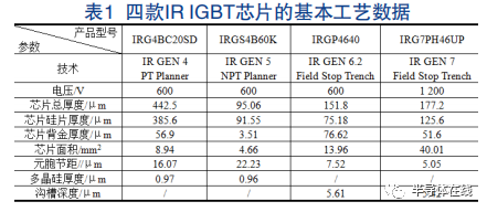

技术发展具有阶段性,每种产品都存在多种技术共同使用的情况。IGBT产品从1980年代初期的非穿通平面栅结构(NPT Planar)发展到现在的主流的场沟道截止结构(Field Stop Trench),发展趋势无疑是朝着芯片更薄、更小,性能更优越的方向前进。通过在Infineon(IR)官网进行选型及对产品资料查找,查找到由IR公司制造的IGBT产品结构及每代产品的特点。经过对已生产的包含上述技术的IGBT产品进行详细工艺分析,以Infineon(IR)的历代产品为例得到一些数据。
经过对4款产品的基本分析,整理出以下信息。由于栅节距(Gate Pitch)在IGBT器件中可作为元胞节距(Cell Pitch),在表1中以元胞节距(CellPitch)进行统计。分析得出:(1)IR公司结合自有的生产工艺及国际通用IGBT技术定义产品代,并基本处于技术领先的位置。(2)在不同代产品中的相关技术保持工艺一致,如平面栅结构中的多晶硅厚度为1μm左右,沟槽栅结构中的沟槽深度为5.5μm左右。将以上Infineon(IR)第四代到第七代产品的实验数据与其发布的技术发展示意图结合,整理出如图3所示产品技术发展的参考示意图。
