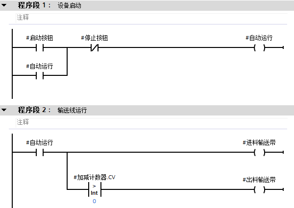

程序段1实现的功能是按下启动按钮,设备自动运行,如果按下停止按钮,设备运行停止。
程序段2实现的功能是自动运行时,进料输送带启动,当加减计数器大于0时,出料输送带启动。

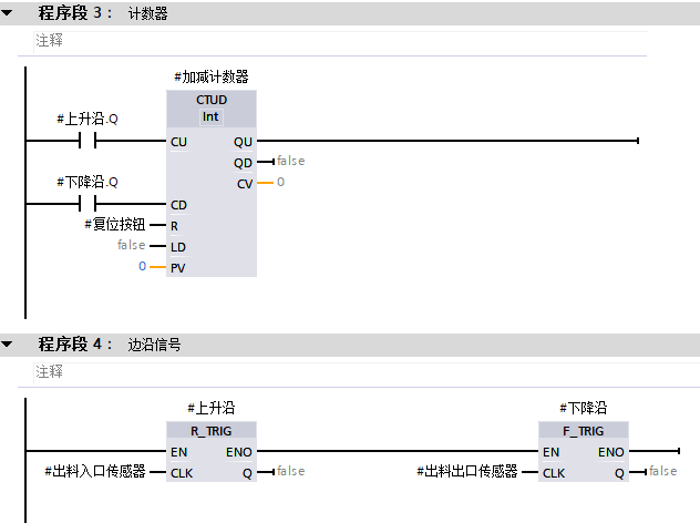

程序段3和4实现的功能是入口传感器有上升沿信号时,则计数加1;出口传感器有下降沿信号时,则计数器减1。
西门子S7-1200加减计数器应用实例的图2
图 2 梯形图程序1
西门子S7-1200加减计数器应用实例的图3
图 3 梯形图程序2

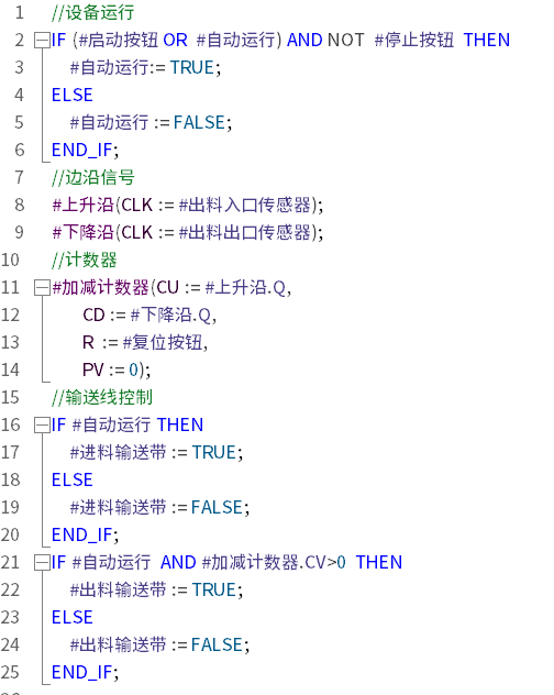

三、SCL编程
该程序使用SCL编程实现则如图4所示:
西门子S7-1200加减计数器应用实例的图4
图 4 SCL程序
