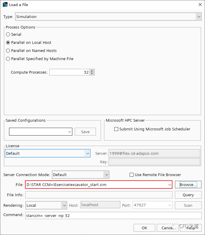

  • 利用菜单 File → Load… 加载仿真文件 excavator_start.sim
STAR CCM+案例|挖掘机建模下载的图1

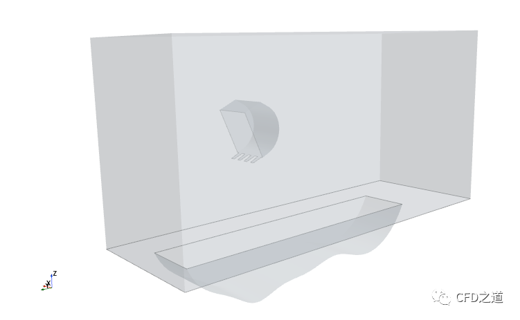

  • 计算模型如下图所示
STAR CCM+案例|挖掘机建模下载的图2

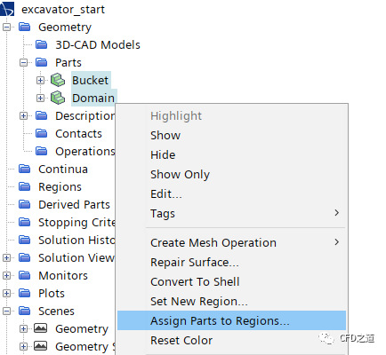

  • 选择模型树节点 Bucket及Domain,点击右键并选择菜单项 Assign Parts to Regions… 打开区域分配对话框
STAR CCM+案例|挖掘机建模下载的图3
  • 如下图所示设置参数
STAR CCM+案例|挖掘机建模下载的图4

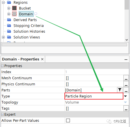

  • 选择模型树节点 Regions > Domain,设置其 TypeParticle Region
STAR CCM+案例|挖掘机建模下载的图5
  • 相同方式设置 Bucket的类型为 Solid Region

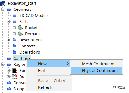

  • 右键选择模型树节点 Continua,点击弹出菜单项 New → Physics Continuum创建新节点Physics 1
STAR CCM+案例|挖掘机建模下载的图6

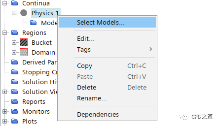

  • 右键选择模型树节点 Physics 1,点击弹出菜单项 Select Models… 打开模型选择对话框
STAR CCM+案例|挖掘机建模下载的图7

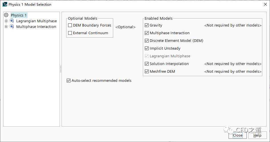

  • 选择以下物理模型
    • Meshfree DEM
    • Gravity
模型选择完毕后如下图所示。
STAR CCM+案例|挖掘机建模下载的图8

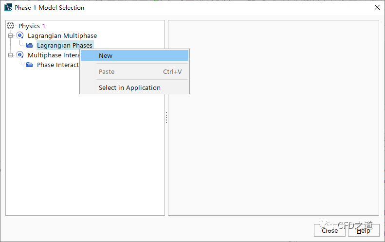

  • Model Selection对话框中,右键选择节点 Lagrangian Phases,点击弹出菜单项 New创建颗粒,命名新节点为 Particle
STAR CCM+案例|挖掘机建模下载的图9

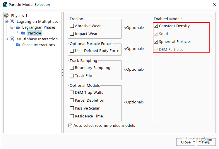

  • 选中节点 Particle,选择选项 DEM ParticlesSpherical ParticlesSolid,如下图所示
STAR CCM+案例|挖掘机建模下载的图10

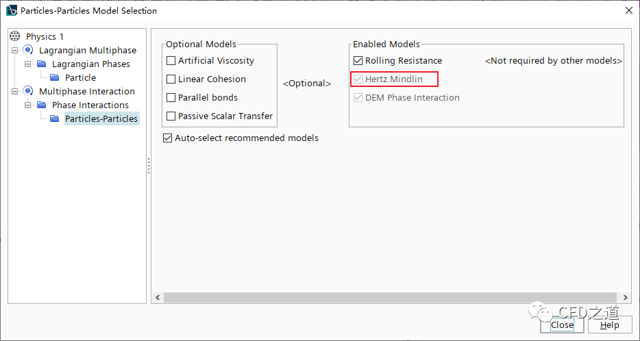

  • 右键选择节点 Phase Interactions,点击弹出菜单项 New → Particle → Particle创建颗粒-颗粒相互作用,命名新节点为 Particles-Particles
STAR CCM+案例|挖掘机建模下载的图11
  • 选中节点 Particles-Particles,右侧面板中选择选项 Hertz Mindlin,如下图所示
STAR CCM+案例|挖掘机建模下载的图12

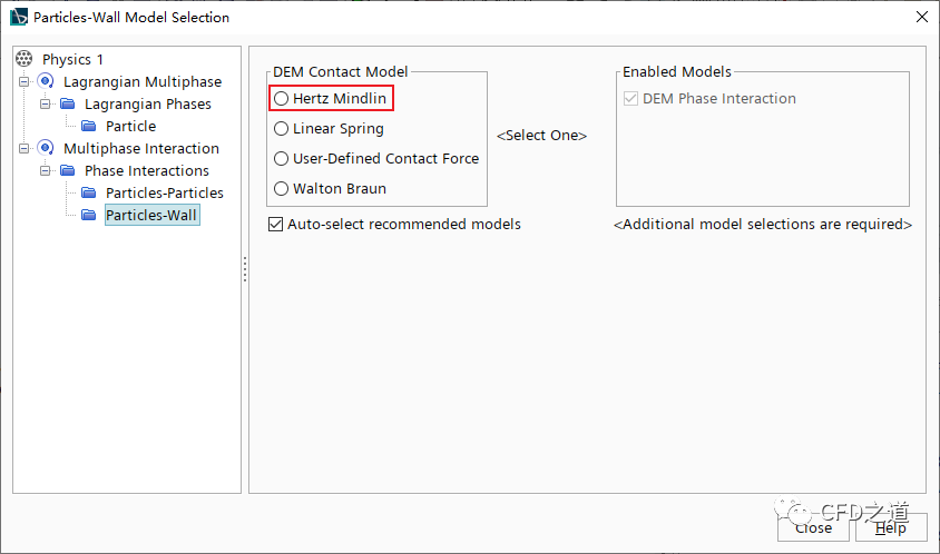

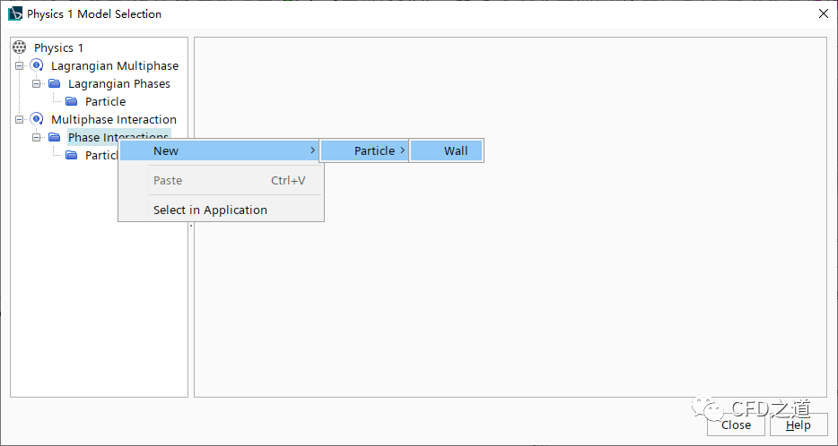

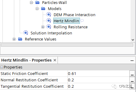

  • 右键选择节点 Phase Interactions,点击弹出菜单项 New → Particle → Wall创建颗粒-壁面相互作用,命名新节点为 Particles-Wall
STAR CCM+案例|挖掘机建模下载的图13
  • 选中节点 Particles-Wall,右侧面板中选择选项 Hertz Mindlin,如下图所示
STAR CCM+案例|挖掘机建模下载的图14

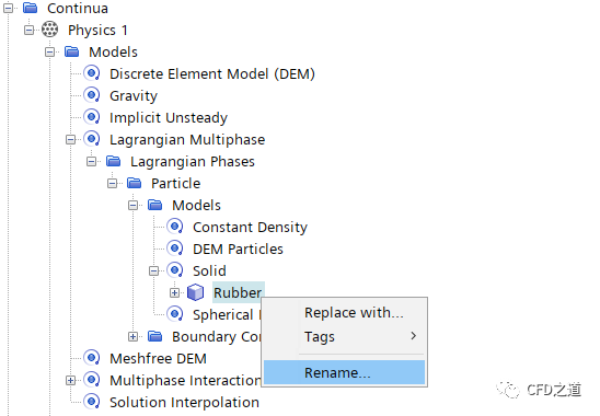

  • 将节点 Continua > Physics 1 > Models > Lagrangian Multiphase > Lagrangian Phases > Particles > Models > Solid > Rubber名称修改为 Rock
STAR CCM+案例|挖掘机建模下载的图15

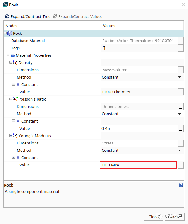

  • 双击Rock节点,弹出材料设置面板,如下图所示设置
STAR CCM+案例|挖掘机建模下载的图16

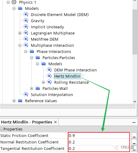

  • 选中节点 Physics 1 > Models > Multiphase Interaction > Phase Interactions > Particles-Particles > Models > Hertz Mindlin,如下图所示指定参数
STAR CCM+案例|挖掘机建模下载的图17

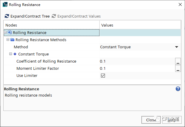

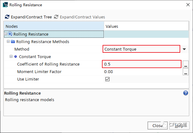

  • 双击模型树节点 Rolling Resistance,如下图所示设置参数
STAR CCM+案例|挖掘机建模下载的图18

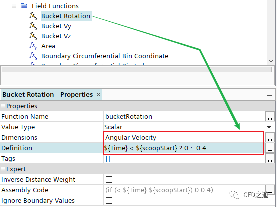

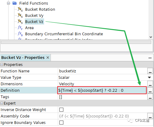

  • 创建场边量 Bucket Rotation
STAR CCM+案例|挖掘机建模下载的图21

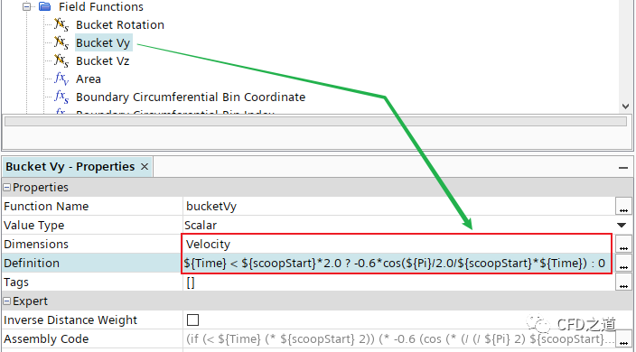

  • 创建场变量 Bucket Vy
STAR CCM+案例|挖掘机建模下载的图22
  • 创建场变量 Bucket Vz
STAR CCM+案例|挖掘机建模下载的图23

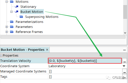

  • 右键选择模型树节点 Tools > Motions ,点击弹出菜单项 New > Translation,修改新建的节点名为 Bucket Motion
STAR CCM+案例|挖掘机建模下载的图24
  • 选中节点 Bucket Motion,指定 Translation Velocity[0.0, ${bucketVy}, ${bucketVz}]
STAR CCM+案例|挖掘机建模下载的图25

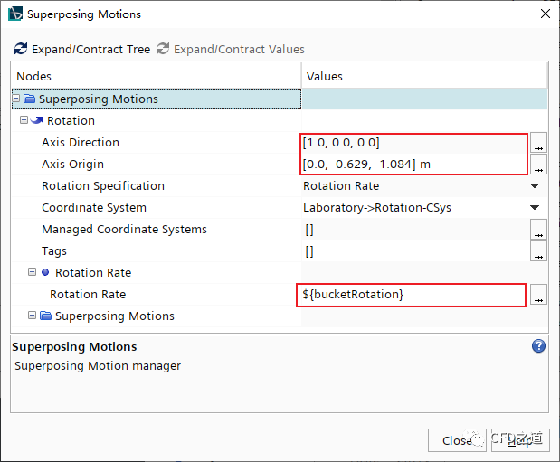

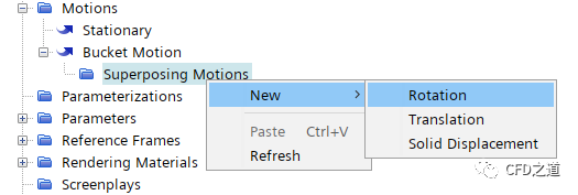

  • 右键选择模型树节点 Superposing Motions,点击弹出菜单项 New → Rotation
STAR CCM+案例|挖掘机建模下载的图26
  • 双击模型树节点 Superposing Motions,如下图所示设置参数
STAR CCM+案例|挖掘机建模下载的图27

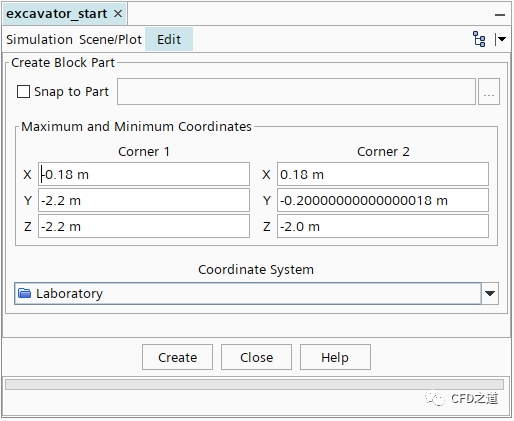

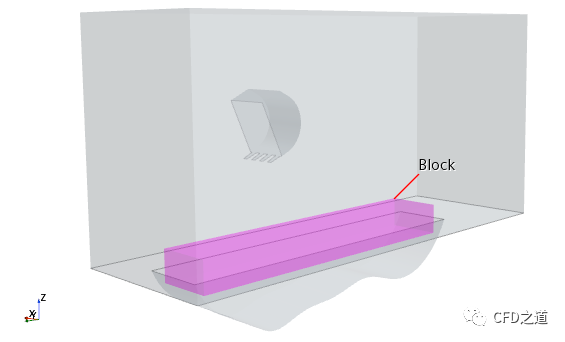

  • 右键选择模型树节点 Geometry > Parts,选择弹出菜单项 New Shape Part > Block
STAR CCM+案例|挖掘机建模下载的图29
  • 如下图所示审核中几何参数,点击 Create创建几何,并命名几何节点为 Injection Volume
STAR CCM+案例|挖掘机建模下载的图30
新创建的几何模型如下图所示。
STAR CCM+案例|挖掘机建模下载的图31

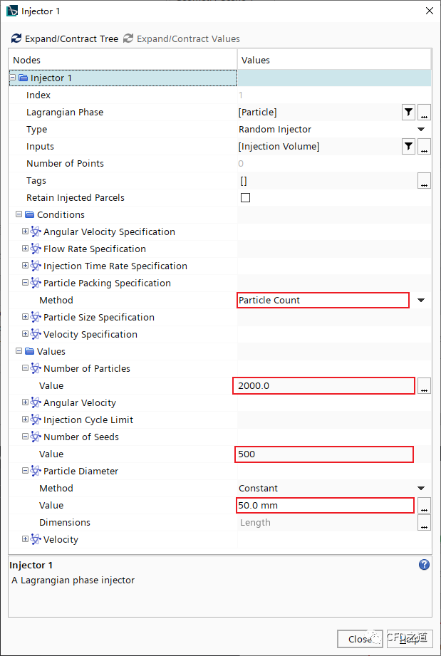

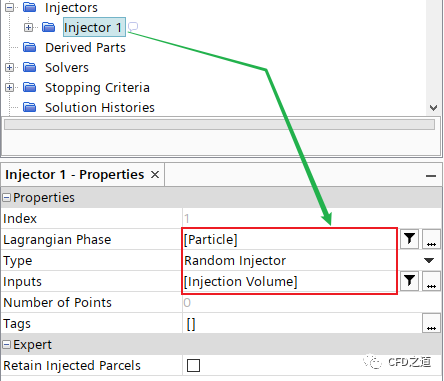

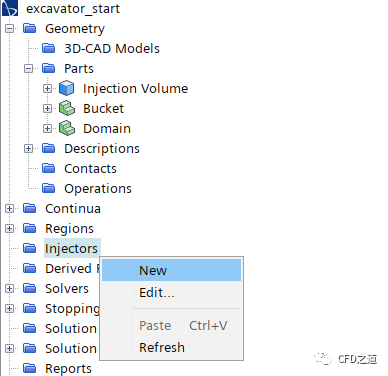

  • 右键选择模型树节点 Injectors,点击弹出菜单项 New创建入射器
STAR CCM+案例|挖掘机建模下载的图32
  • 选中节点 Injector 1,如下图所示设置参数
STAR CCM+案例|挖掘机建模下载的图33
  • 双击节点 Injector 1,弹出的面板中进行如下图所示设置
STAR CCM+案例|挖掘机建模下载的图34

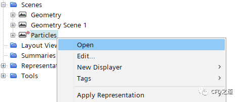

  • 鼠标右键选择模型树节点 Scenes > Particles ,点击弹出菜单项 Open
STAR CCM+案例|挖掘机建模下载的图35

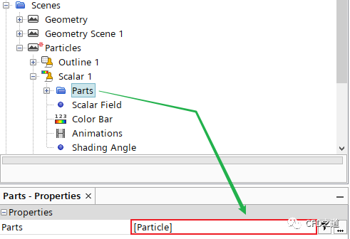

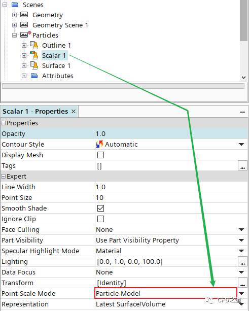

  • 选中节点 Scalar 1 > Parts,指定 PartsParticle
STAR CCM+案例|挖掘机建模下载的图37

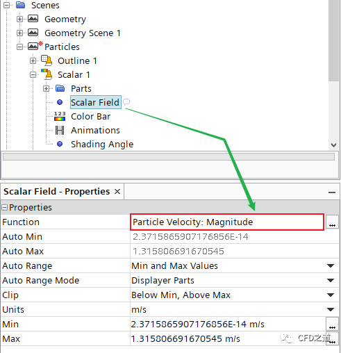

  • 选中选项 Scalar 1 > Scalar Field,指定 FunctionParticle Velocity:Magnitude
STAR CCM+案例|挖掘机建模下载的图38

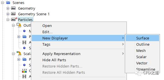

  • 右键选择节点 Particles,点击弹出菜单项 New Displayer → Surface
STAR CCM+案例|挖掘机建模下载的图39

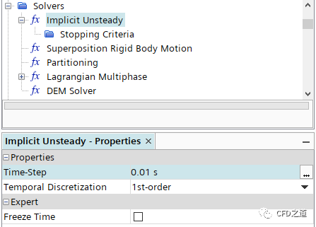

  • 选中模型树节点 Implicit Unsteady,设置 Time-Step0.01 s
STAR CCM+案例|挖掘机建模下载的图41

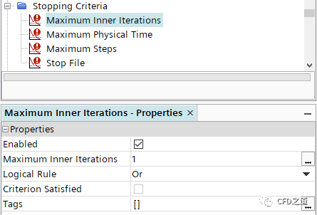

  • 选中模型树节点 Stopping Criteria > Maximum Inner Iterations,激活选项 Enabled
STAR CCM+案例|挖掘机建模下载的图42

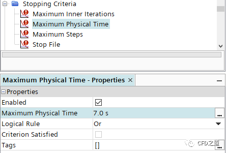

  • 选中模型树节点 Stopping Criteria > Maximum Physical Time,指定参数 Maximum Physical Time7.0 s
STAR CCM+案例|挖掘机建模下载的图43

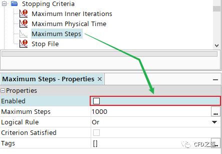

  • 选中选项 Maximum Steps,取消激活选项 Enabled
STAR CCM+案例|挖掘机建模下载的图44

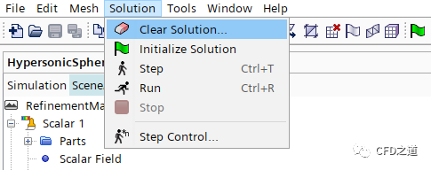

  • 点击菜单 Solution → Run进行计算
STAR CCM+案例|挖掘机建模下载的图45

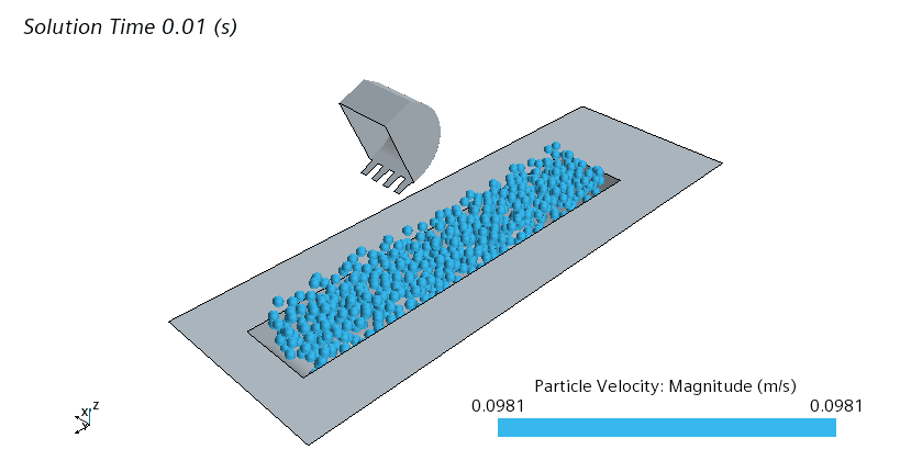

9 计算结果
计算结果如下图所示。
STAR CCM+案例|挖掘机建模下载的图46
